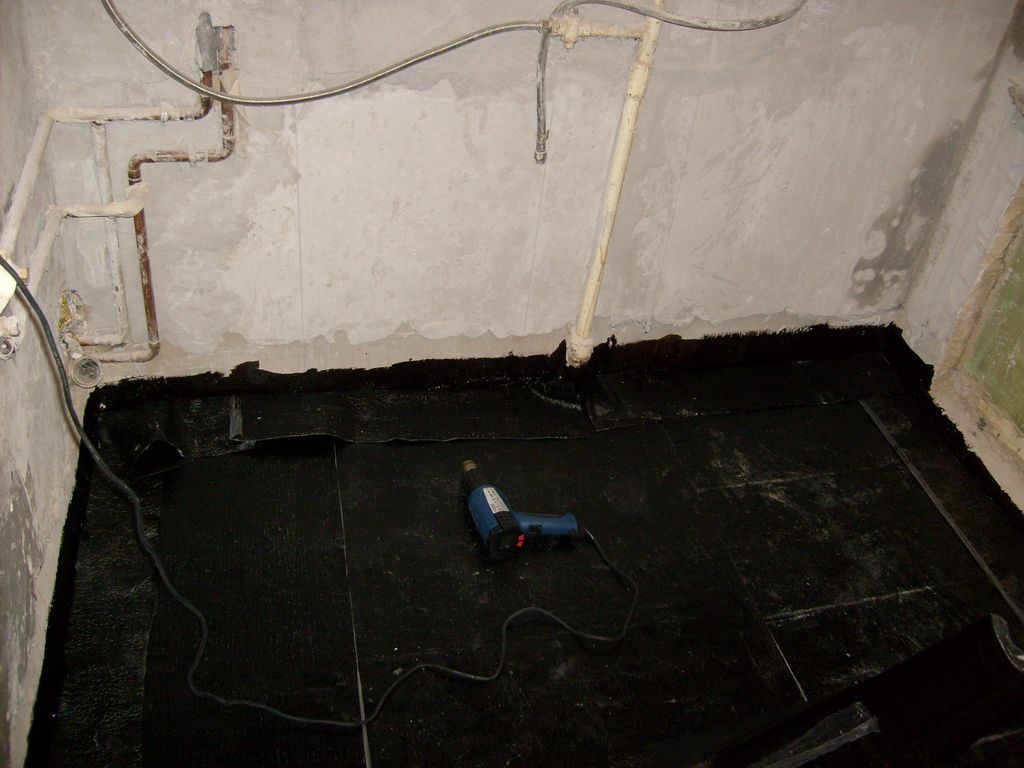

Пришпарил нижние плоскости гидроизола к полу феном, поставил его на 500 градусов. Края завтра, спать охота.

10.02.2011 в 01:21:05
Поздно. Много думал. Ничего не делал.:D
Вот пара фото. На чем, как говорится, остановился.

superstasik написал : Вот пара фото. На чем, как говорится, остановился.
Основательно! Здесь будет бассейн? ;)

10.02.2011 в 08:42:35
GVK написал : Основательно! Здесь будет бассейн?
Кто знает?;) У меня жена пару лет назад, когда стиралка на время ремонта ванной комнаты стояла на кухне по временной схеме, как-то решила постирать белье, не повесив сливной шланг на мойку.:swoon С тех пор у меня мечта сделать перекрытие водонепроницаемым.
Может человек осуществить свою мечту?;)
Тем более мечта не из дорогих - 429 рублей за рулон стеклоизола, да привезенный с дачи жбан мастики, которого, мне кажется, хватит на всю жизнь, да комплектная с ним кривая кисточка для окраски батарей.:)
Я четко понимаю, что пол будет горизонтальный и когда будет много воды, она уйдет в коридор. Потому хочу следующий бассейн сделать в коридоре.:D

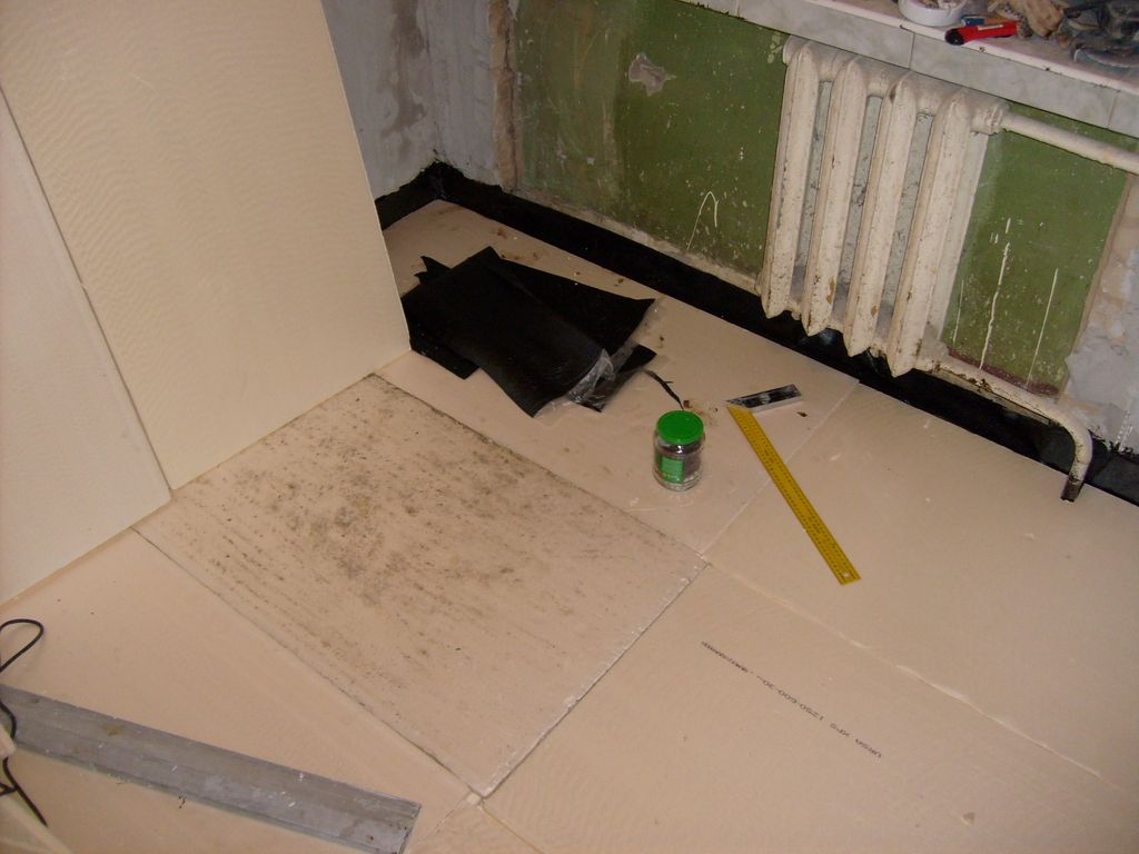

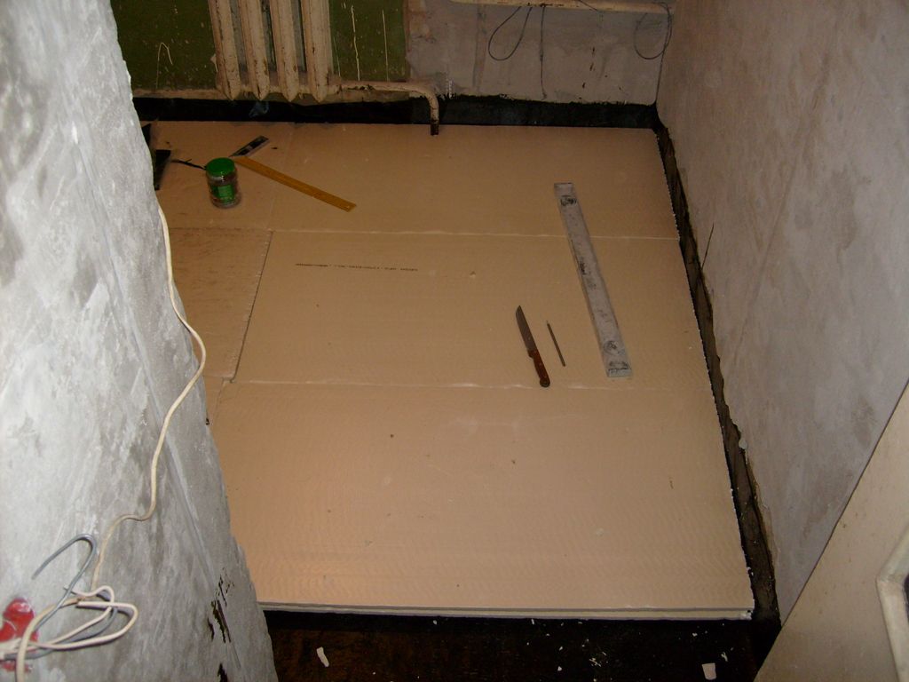

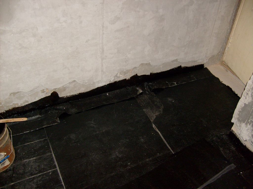

Надысь, вечор :a:D пришкваривал края стеклоизола на стены, предварительно намазав стены повыше мастикой, ориентируясь на 3 см выше уровня будущего пола.
Немного не доделал аппендикс к двери, но уже надоело, перчатки испачкались ии вообще... ;)
Плюнул, начал подрезать в размер и укладывать ЭППС. Очень было интересно, выдерживает ли ЭППС слоника.:D Вроде когда слоник в тапках :D - выдерживает отлично. Но коленями продавливается.
Подрезал до дверного аппендикса и закончив работу, пошел спать.

11.02.2011 в 11:40:43
А если влага попадет под ЭППС, как ее оттуда удалять?

11.02.2011 в 11:51:50
Smic написал : А если влага попадет под ЭППС, как ее оттуда удалять?
Приподнять листы ЭППС и вытереть тряпкой. ;)
А если сверху уже будет стяжка, плиточный клей, плитка с затиркой, по периметру герметик и все такое - то предварительно все это удалив, приподняв листы ЭППС и вытереть влагу тряпкой.:D
Но думаю, что я никогда не узнаю, попала под ЭППС влага или нет. Датчики забыл уложить. ;)
А если серьезно - постараюсь сделать так, чтобы влага никогда туда не попала. Ну а если попадет - то что? Как попала, так и высохнет. С годами.:D

11.02.2011 в 12:43:29
superstasik написал : Как попала, так и высохнет. С годами
Между ЭППС и гидроизоляцией? С векАми?
