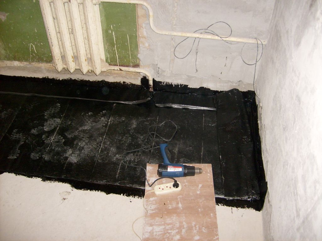

Пока пришедшая помощница изволят употреблять яства, вывешу фото щитка и фронта работ, а также фото прецизионных цифровых приборов, применяемые для гидроизоляции помещения.
Так на чем мы остановились?
Спрашивается: сколько градусов надо ставить, чтобы пришпарить гидростеклоизол на мастику?:)
