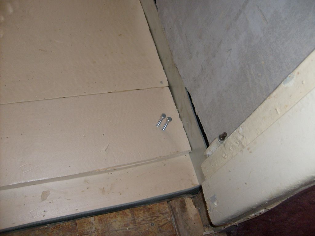

Вот кадры из добытого варварским способом с "той стороны стяжки" фотоаппарата. Кадры плохие, правда.:(
Шурупы закручивал прямо в устойчиво лежащий ЭППС. Гидроизоляцию не нарушал. С каждой стороны маяка по 2 шурупа, чтобы маяк из потолочного профиля стоял устойчиво и не телепался. ;) Маяки использовал короткие, чтобы переставлять их по ходу дела. Для того, чтобы вынуть их сразу а не на следующий день. Участок у порога я решил усилить путем утолщения на 3 см за счет снятия полоски ЭППС.

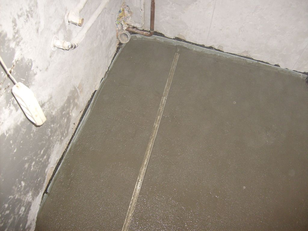

Смесь 6 литров воды на 50 кг мешок пескобетона М300 плюс 30 мл пластификатора Зика.
Первый слой стяжки (до укладки сетки), который уже начали трамбовать. Маяки не уложены.

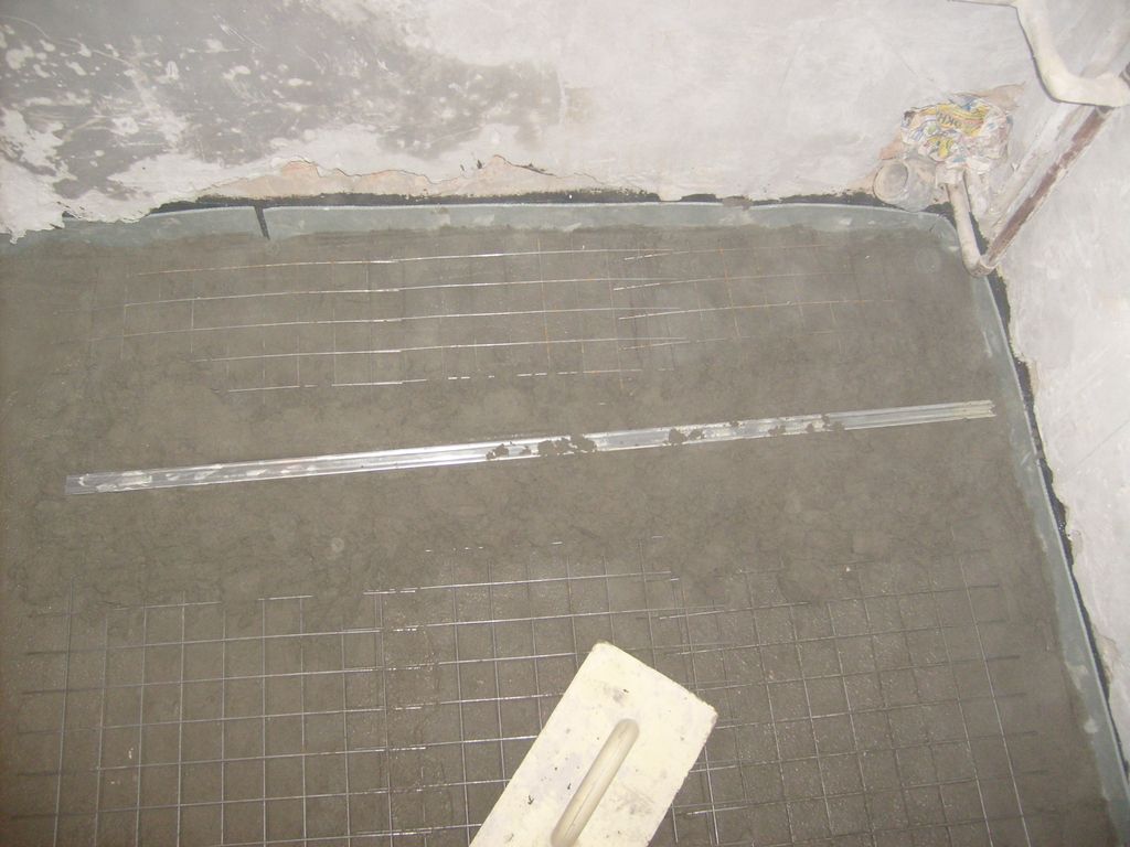

В ход пошла первая сетка.
За ней пошли еще несколько. Нахлест 10 см.
На втоптанную сетку (правда, хрен ее втопчешь, ее и концом ручки лопаты не втолкнешь) насыпается валик из смеси, после чего он утрамбовывается чуть выше будущих маяков и в него вдавливается маяк до шурупов.
Засыпается смесь и срезается правилом. Под вспышкой стяжка сияет как жижа консистенции манной каши, уложенной строителями, знающими, как упростить дело. ;) Однако по ней можно ходить практически без утонутия.;)
В целом видно, что основные моменты типа "а как я буду ходить по сетке?", "а когда я на следующий день выдеру маяки и залью их, не будут ли ноги проваливаться в возникшие потом трещины?" были решены в принципе за счет технологии.
