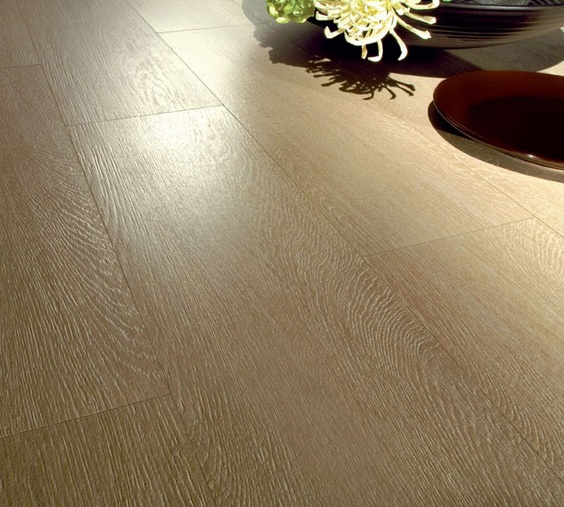

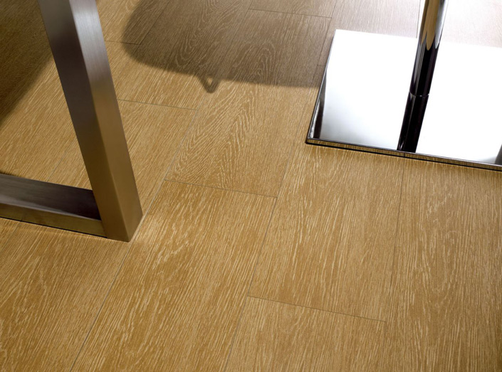

Пол - керамогранит 59х19,5 см с фактурой поверхности под дерево. Италон Фаджио
вот здесь присутствуют изображения сей имитации ламината ;) http://www.keramoteka.ru/catalog_tile_italon-greenlife.html http://www.italonceramica.ru/prodottiserie.php?idserie=16&idtip=1
Отдал за все бешеные деньги - 6130 руб. :eek::D

У меня такое впечатление, что этот керамогранит кладется без швов. Такое возможно? Сложил две вплотную - идеально сошлись, и по длине и по плоскостности.
Можно ли класть без швов и какие подводные камни?
Имеющаяся стяжка неидеальна в плане геометрии.:)
waw0375
waw0375
Регистрация: 17.11.2008
Сообщений: 2752
28.03.2011 в 00:50:56
superstasik написал : Можно ли класть без швов и какие подводные камни?
Лучше стянуть стяжку правилом, в одну сторону, счухать наплывы, затем в перпендикулярную. Можно и клеем плиточным, но лучше наливайкой. Тогда, на почти идеальной плоскости, можно попробовать и без шва. Клей наводи чуть пожиже обычного. Выбирай в диапазоне 400-700р. Главное, чтобы клей не попал между плиток, набежит погрешность, которую без шва тяжело отыграть. Возле уже уложенной плитки, можно уголком шпателя снимать в клеевом слое небольшую фаску.
