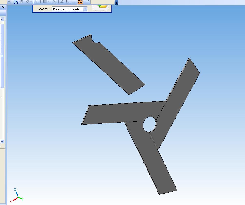

Ребята, кто нибуть делал "гусиные лапки" на китайца (105,135)?

http://www.youtube.com/watch?v=9iUNUYoGg4k&feature=related - не как у всех (крепление ножей к валу).
Как, или по какой схеме крепятся "лучи"? Может есть готовые решения на "китайца"?

Agrowest, Судя по последним комментариям, "гусиные лапки" изготовленные Alvis, ближе всего к оригиналу из Орска.
viktor80462 написал : лучи надо делать изогнутыми в верху рад.100 мм. ,угол 11 град. луч свариваем не в торец,а со смещением вперёд на ширину луча
где-то так в оригинале + ещё, как видно, сам треугольник прогнут заточенными краями наружу.
Возможно в итоге такие решения дают меньшее усилие для вращения фрезы в грунте. Надо просить Alvis, если у него остались ориентировочные чертежи, пусть выложит.
Почему чертежи ориентировочные, думаю понятно - каждый учитывает тип своего агрегата (МК, МБ, МТ) и состояние почвы.

дело в том чем меньше угол тем меньше тяга и земля превращенная в пыль при увеличении угла тяпки комоватость грунта увеличивается и возрастает соответственно тяга и ты сам работаеш без напряга.

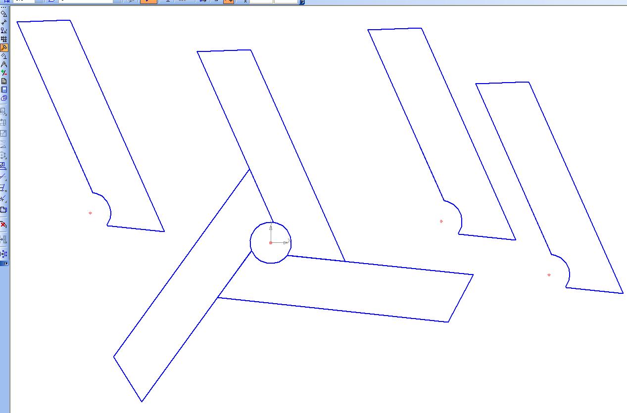

Agrowest написал : Alvis, может остались чертежи?
Когда делал фрезы ещё не имел Компас программы,шаблон луча отсканировал в PDF формате

Alvis, Спасибо! У меня на 135-й, "луч"(нож) нужен 16см. Буду тогда пропорционально уменьшать.
Вопрос:почему луч должен быть из рессоры, а не из простого металла? Какую роль он отыграет?

Agrowest написал : Вопрос:почему луч должен быть из рессоры, а не из простого металла? Какую роль он отыграет?
Не будет гнуться. ИМХО.

Мне очень понравилась технология сборки лучей показанная Shihanом здесь: http://www.mastercity.ru/showthread.php?t=129780&p=3036501&viewfull=1#post3036501 Не понравилось только то, что после сварки надо напильником распиливать отверстие под трубу. Предлагаю лучи вырезать болгаркой по шаблону, сразу вырезая обдирочным камнем и место под трубу. Намного легче по моему. Не так красиво как у Alvisа (приветствую к стати!) за то технологичней.
