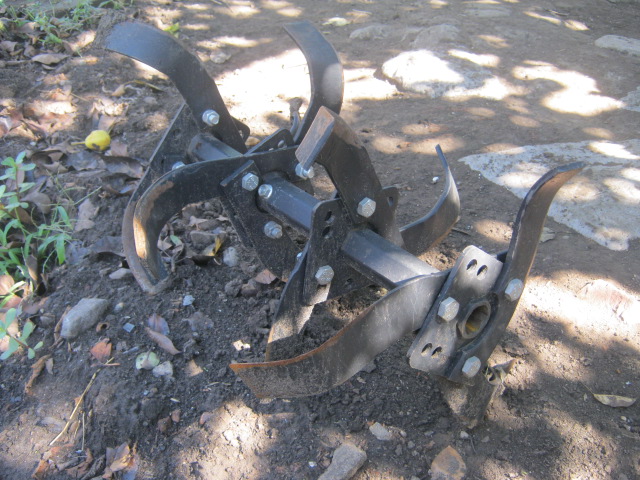

13.04.2013 в 23:04:41
Продолжаем отчёт:)Вот такие уменя получились гуселапчатые калёса
и вот такой набор запчастей для редуктора

Hivin написал : Продолжаем отчётВот такие уменя получились гуселапчатые калёса
Нормально, даже очень хорошо получается. Делись по мере готовности.

Народ у кого какое мнение : Как правильно распределить лапки на оси по спирали Однозаходной или двухзаходной у меня 5 лучеколёс на каждую ось

14.04.2013 в 01:32:31
Многовато на однорядную цепь - вроде 15ю. Разве лёгкий грунт шевелить.
