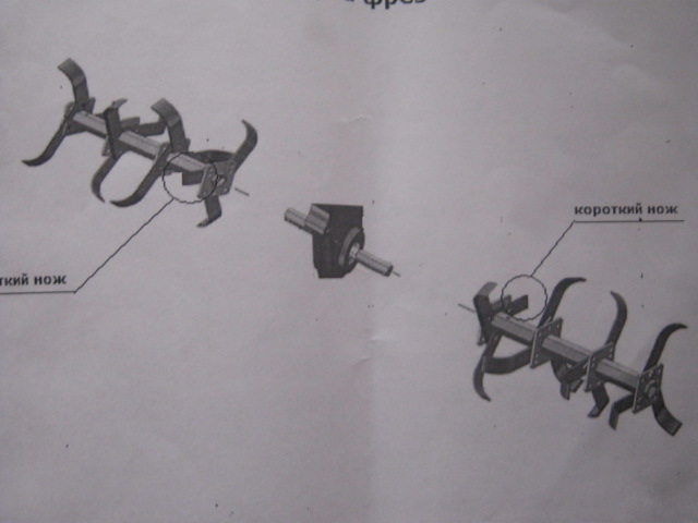

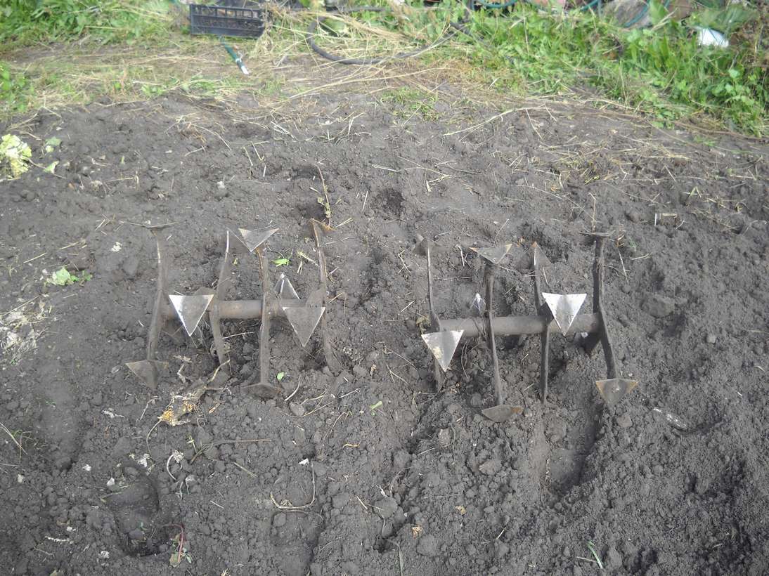

Hivin написал : Народ у кого какое мнение : Как правильно распределить лапки на оси по спирали Однозаходной или двухзаходной у меня 5 лучеколёс на каждую ось
Привет.спираль делай двухзаходной .цепь для таких фрез слабовата если только глубина будет не большая.

ppp53 написал : Многовато на однорядную цепь - вроде 15ю. Разве лёгкий грунт шевелить.
Ребята внимательней следим за веткой, основной редуктор у меня на шестернях а по скольку вом у меня с малыми оборотами то мне надо их повысить для этого и делаю цепной редуктор с передаточным 1/2

Ну 5 лучей на сторону. Не трудно прикинуть какой крутящий момент рывка будет при попадании крайнего луча на плотный грунт и какой будет рывок при этом на руках. "Запасные" руки на таких почвах точно не помешают.

yadikus написал : класная фреза получается. и все таки - из чего Ваши тяпки сделаны?!спасибо.
Сам луч сделан из рессоры уазика,атяпки рессора от волги

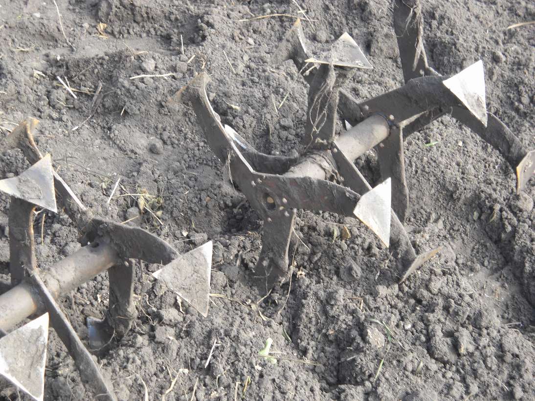

[QUOTE=Hivin;3768659]Продолжаем отчёт:)Вот такие уменя получились гуселапчатые калёса [ATTACH
Скажите,а зачем токая трудоёмкая работа проведина.С сверлением с болтами.Неужели сраззу лапки нельзя было приварить.Или мы не ищим трудных путей?
Аватар пользователя
ppp53
Регистрация: 18.04.2012
Ярославль
Сообщений: 6735
18.04.2013 в 20:28:23
А как вращаться будет? Через ещё одни фланцы? Или трубки на сварке?

[QUOTE=Акела;3777443]
Hivin написал : Продолжаем отчёт:)Вот такие уменя получились гуселапчатые калёса [ATTACH
Читаем пост 1983

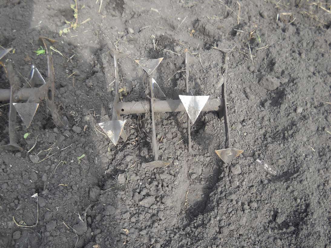

ppp53 написал : А как вращаться будет? Через ещё одни фланцы? Или трубки на сварке?
Как то так
Аватар пользователя
Andrew31
Регистрация: 13.10.2011
Старый Оскол
Сообщений: 188
18.04.2013 в 23:06:34

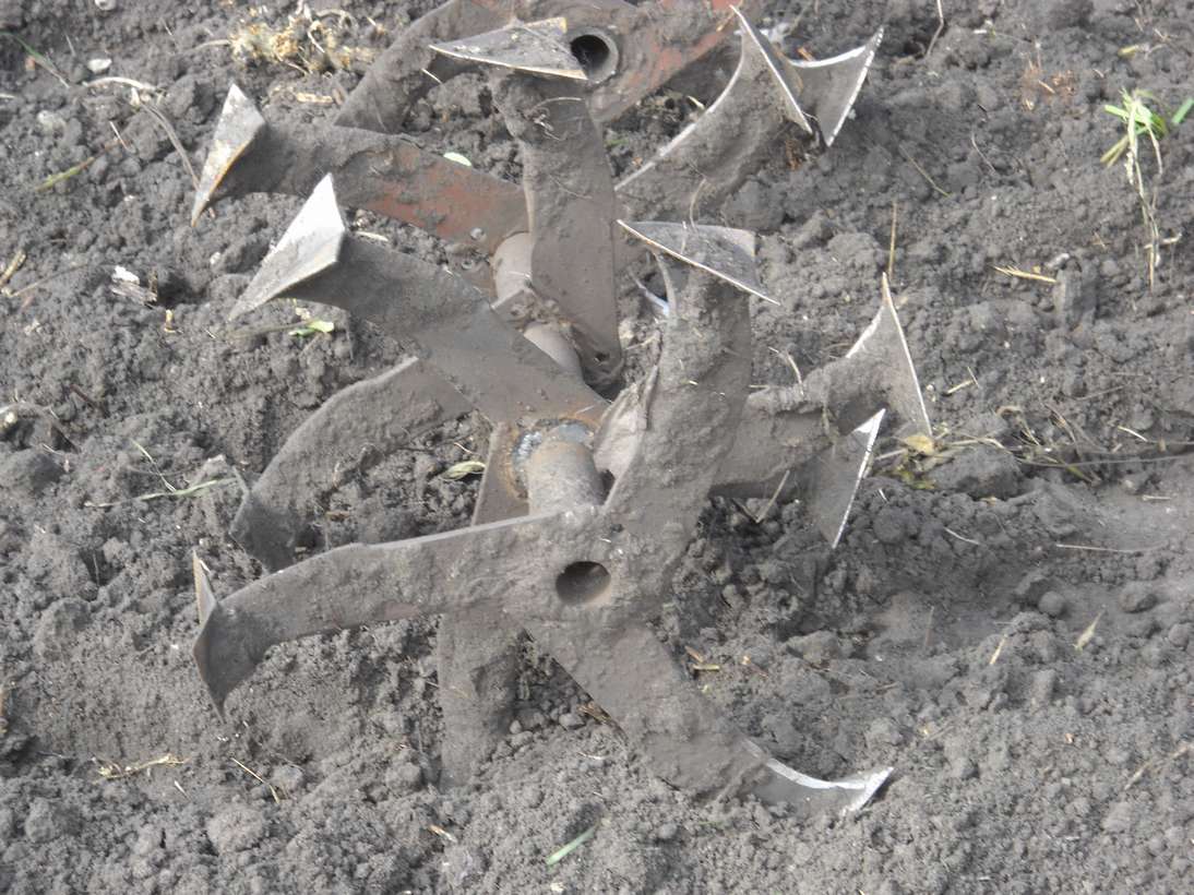

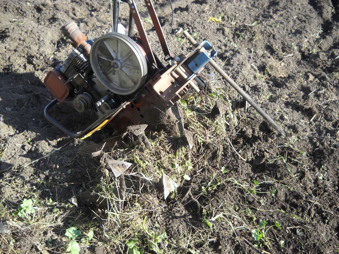

Hivin написал : Как то так
Делать надо чтоб гуски шли по спирали, и одинаково плечам. Конструкция хлипкая - по песку, делать надо - металл толще и обычная сталь. Работаешь и налетаешь на корень или кирпич, подпрыгнет, чуть согнется... Молотком выпрямил и дальше. А что будет с закаленным тут вопрос... На твердом черноземе...
У тестя культивировал - пятки гусок сверкали, а у себя на даче все в земле, вот и технология обработки земли...
Аватар пользователя
Hivin
Регистрация: 14.01.2012
Минск
Сообщений: 546
18.04.2013 в 23:23:33
Andrew31 написал : Делать надо чтоб гуски шли по спирали, и одинаково плечам. Конструкция хлипкая - по песку, делать надо - металл толще и обычная сталь.
В каком месте надо толще сталь и на сколько?

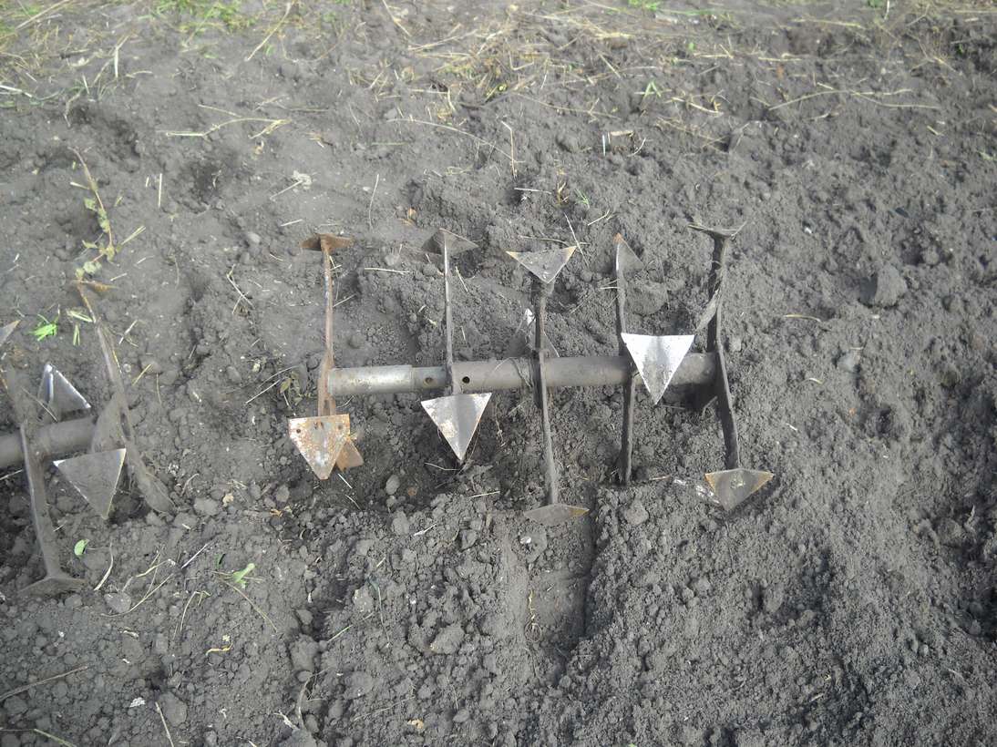

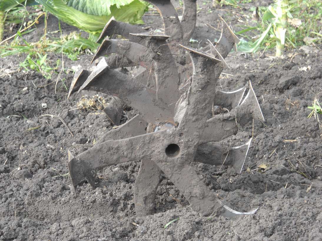

Hivin написал : Как то так Миниатюры
Не будет как то так. Но дай бог, что бы я ошибался. Надеюсь на результат. Вот такие УД 15 на Неве не тянет. Мочи не хватает. Длина луча если от центра примерно 23 см. Вот такие тянет, но на пределе, газ до пола. И то надо иногда сначала закрутить в холостую потом нагружать.. Вместо электро мотора стоит УД 15. Сегодня поставлю снова электромотор, не хочу издеваться над двигателем. Про твою конструкцию уже писал. Но пророков нет в отечестве своем...посмотри как стоит ось фрез на Неве при фрезеровании. Если у тебя так не будет стоять может и будет работать. Я имею ввиду, что она прячется в землю. Про мощность двигателя это я чисто о своем варианте.
