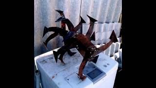

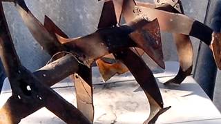

Фреза  каскад на здоровье :)

Игорь73 написал : раньше фоткал
Фреза каскада

Игорь73 написал : на здоровье
Вот спасибочки!!! расстановка (смещение) углов секций у вас я так понял по принципу великановских ;)

Игорь73 написал : Фреза  каскад на здоровье :)
а длина какая у меня одна сторона больше 500мм получается

александр-му написал : а длина какая у меня одна сторона больше 500мм получается
ширина120см. между секциями 12см .крайние снимаются.

dimon154 написал : Вот спасибочки!!! расстановка (смещение) углов секций у вас я так понял по принципу великановских ;)
хотел у великановых заказать готовые но потерял с ними связь .пришлось делать самому .

Игорь73, А углы и другие размеры не подскажите?
