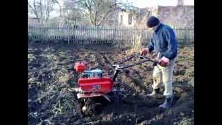

александр-му, самое главное основную работу делает хорошо и быстро и вы довольны результатом. Остальное можно со временем подкорректировать, а скачет он скорее всего у вас из за большого промежутка между спиралеми лапок, кстати какой у вас угол смещения секций? Если его немного прибавить лапки будут равномернее закрывать пространство по окружности всей фрезы в целом. Апять же это только мои размышления. Меня интересуют все вопросы и тонкости относительно фрез. А какая у вас получилась общая ширина захвата фрез?

dimon154 написал : александр-му, самое главное основную работу делает хорошо и быстро и вы довольны результатом. Остальное можно со временем подкорректировать, а скачет он скорее всего у вас из за большого промежутка между спиралеми лапок, кстати какой у вас угол смещения секций? Если его немного прибавить лапки будут равномернее закрывать пространство по окружности всей фрезы в целом. Апять же это только мои размышления. Меня интересуют все вопросы и тонкости относительно фрез. А какая у вас получилась общая ширина захвата фрез?
одна половинка 600мм

[QUOTE=dimon154;5179741][b]александр-му[/b кстати какой у вас угол смещения секций?
это как понять

александр-му, Это у вас 1.20 фрезы плюс промежуток между редуктором, ну поэтому тяжеловато на поворотах. Про фрезы- если на фрезы смотреть с торца( с боку) угол поворота следующей секции по оси, угол между первым лучем первой секции и лучем второй секции. Не могу с телефона вставить рисунок чтобы было понятнее...

dimon154 написал : александр-му, Это у вас 1.20 фрезы плюс промежуток между редуктором, ну поэтому тяжеловато на поворотах. Про фрезы- если на фрезы смотреть с торца( с боку) угол поворота следующей секции по оси, угол между первым лучем первой секции и лучем второй секции. Не могу с телефона вставить рисунок чтобы было понятнее...
если расход между одной секцией и другой 40-42мм

александр-му, Вложение не открылось, давайте пока отложим этот вопрос до завтра я вставлю фотку с указанием этого угла и сразу все поймете, только сейчас смотрел фотки ваших фрез у вас угол на глаз примерно 25' градусов. На телефоне очень не удобно что то делать. Нужно у жёны ноут приватизировать мне на работу ;)

Мотоблок ОКА вот поэтому и стал делать гусиные лаки

dimon154 написал : фрезы по образу Великановских.
я от таких размеров отказался, -редуктор устал перебирать,рвёт цепи, давит подшипники............. оставил по восемь тяпок(лапок).........
