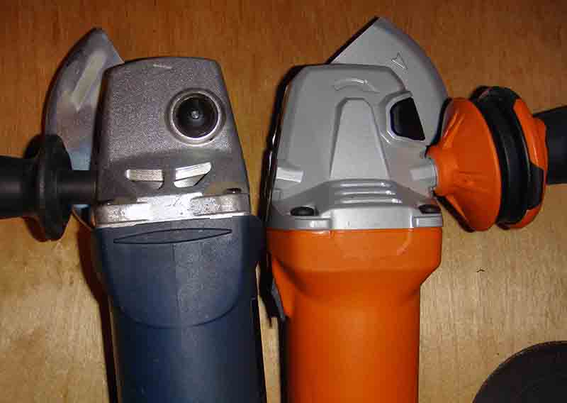

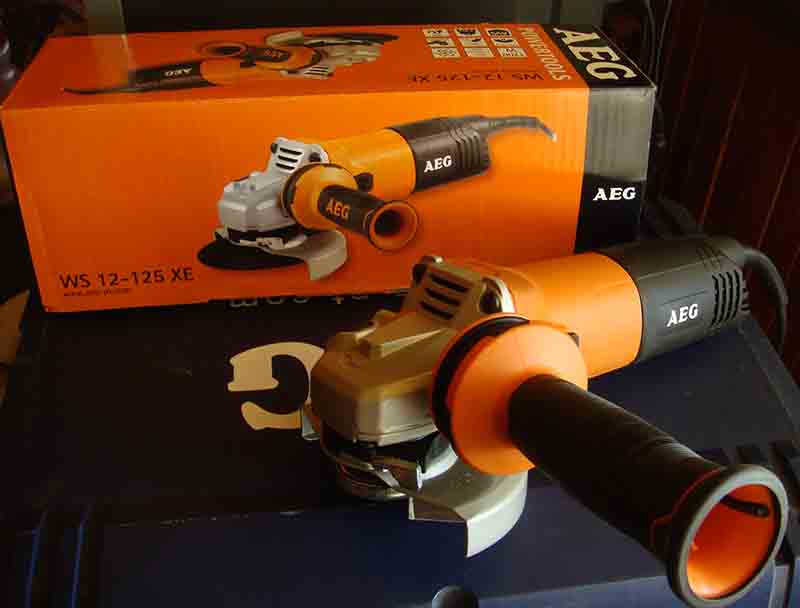

Махнул рукой на поиски совершенства за мелкие деньги и приобрёл-таки сегодня 12-125 ХЕ. По предзаказу, за 2460 в одном хорошем магазине на Савёловской. (Кстати, там же в наличии быстрогайки Фикстек ~ по 400 р за штуку). Первые впечатления, хотя в работе пока не пробовал (погода...), так что пока только экстерьер и органолептика. И ещё издаваемые пациентом звуки - очень похоже именно на АЕГ, а ухи у меня на сей предмет тренированные .

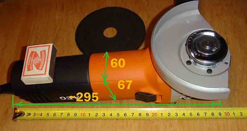

  1. Рядом синяя 14-125 МХ 2008 года. Качество пластика примерно одинаково, а вот металлические части аккуратнее выглядят у МХ. Покрытие у ХЕ тоже смотрится более дешёвым. Зато виброручка торчит слегка вперёд и наверняка под очень наукоёмким углом.

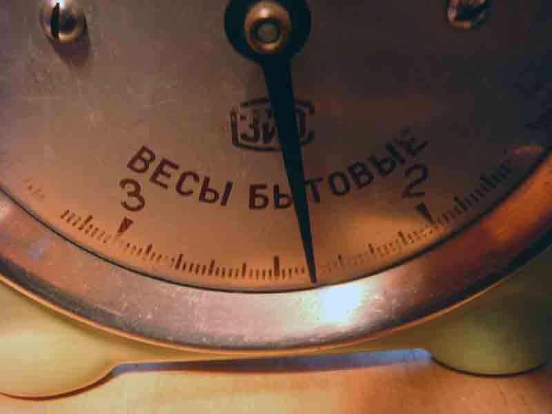

  2. Габариты и масса (весы предварительно "тарированы" двумя пачками соли). 2,4 кГ без шнура точно соответствуют заявленному весу. Немного опасался такой тяжести - руки не очень сильные, но всё оказалась вполне терпимо; очевидно, сказывается удачная развесовка и хват. ДеВолт с ~ таким же весом некомфортен и так и норовит вывернуться из рук.

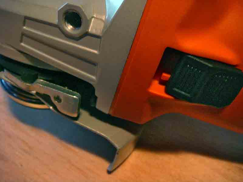

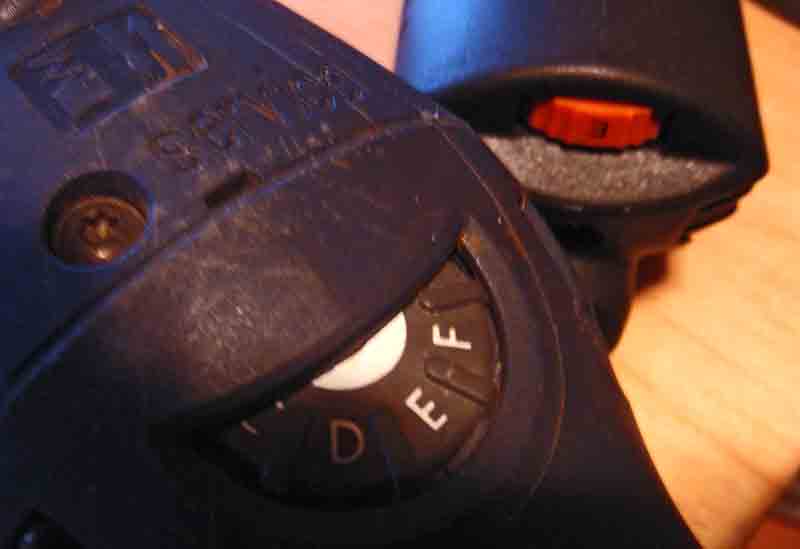

  3. Кожух, кнопка включения и регулятор. Имхо, баловство это - клавиша на кожухе. У МХ кожух постоянно прижат тонким фланцем и стоИт как влитой; здесь же наблюдается некоторая осевая шаткость его (но не криминальная!). Колёсико у МХ вне конкуренции.

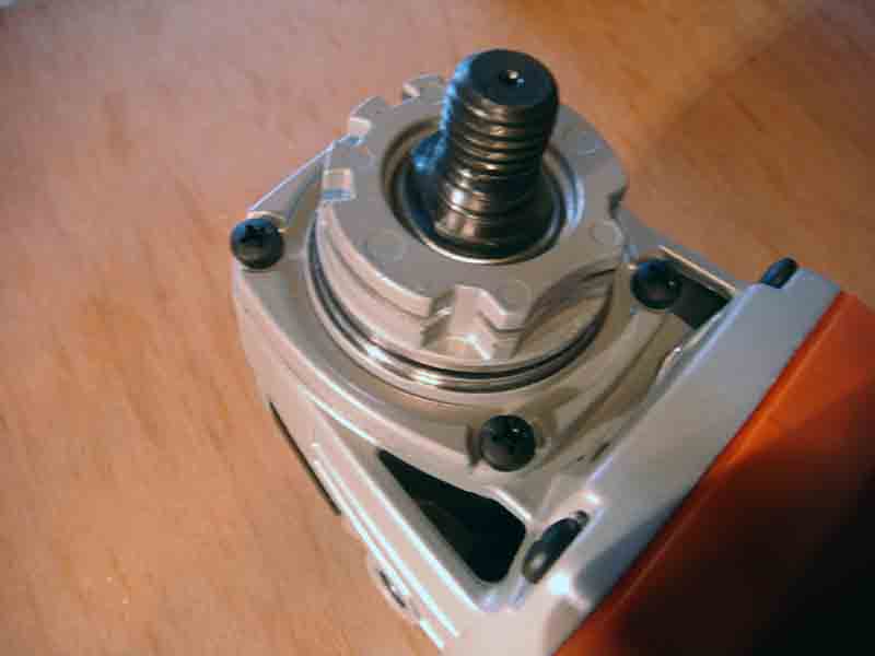

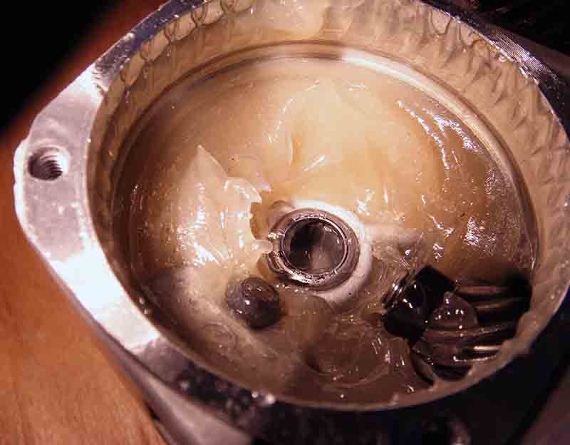

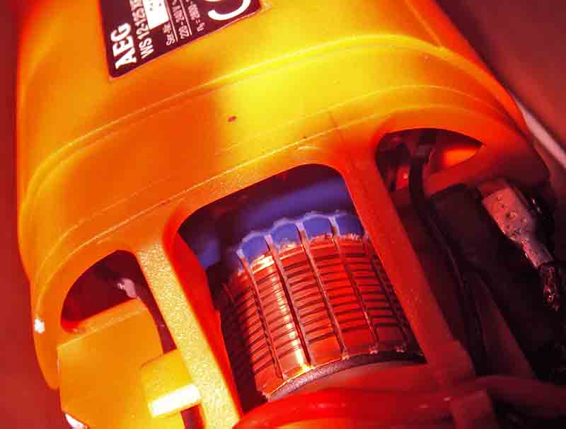

  4. Частичная разборка. Задний подшипник игольчатый (маркировка слишком мелкая, не рассмотрел). Обмотки в видимой их части залиты - синяя субстанция, так что проводов не видно. Радиатор регулятора внушает доверие. Удивительно, но длина ротора - косвенно измеренная как расстояние от стыка фланца до коллектора - одинакова в обоих машинках, хотя ХЕ выглядит длиннее.

След с полосами на колекторе оставлен скорее всего китайскими дубовыми щётками (покупаю такие к советской дрели). Они ему(если ето так) жизни не додадут. Я бы поменял . За смелость:) и обзор СПАСИБО.

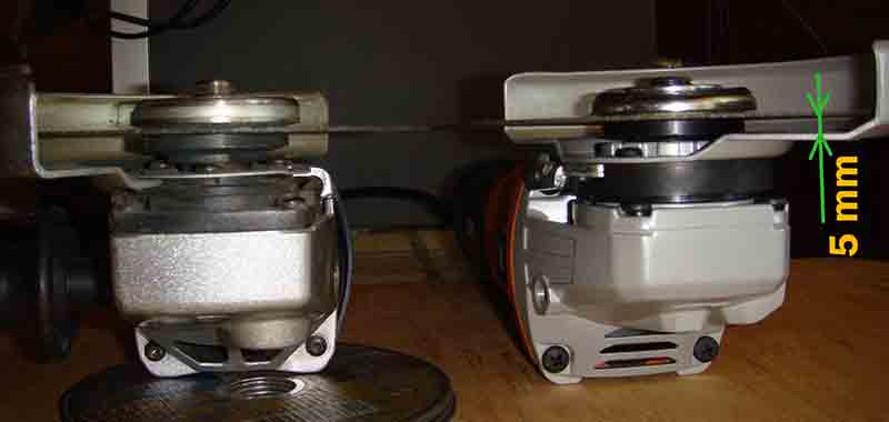

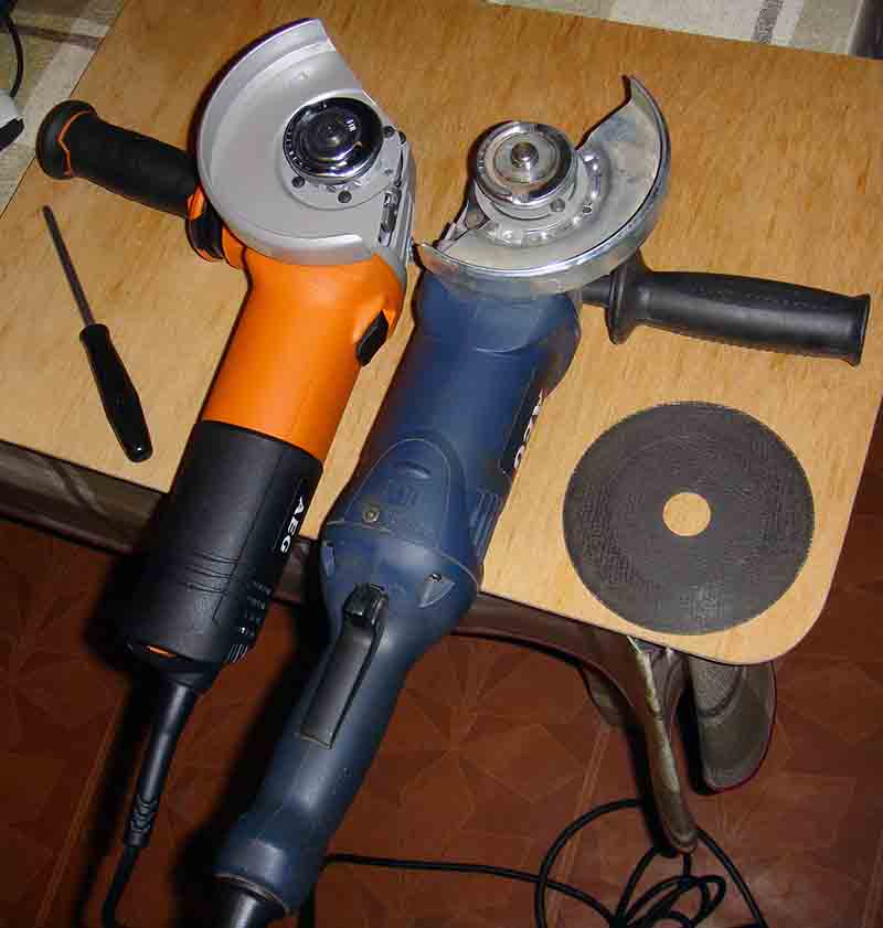

YURGER, cпасибо )) И ещё пару снимков (на память, перед утратой девственности):
  1. В буклетах УШМ кажется существенно короче за счёт хвостовой части. Можно судить по пропорции букв.
  2. Перемудрёж с этим креплением кожуха - пространство съедено и растояния до диска осталось всего ничего. Распушенную тросовую щётку уже не поставишь: скорее всего, будет цеплять. А запаса М14 совсем немного: около 3 мм с диском 1 мм.
  3. И могли бы в комплект простую гайку с ключом положить. Ладно, у меня их целая коробка, а купи кто впервые - как вогнутый диск ставить?
