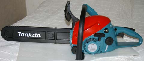

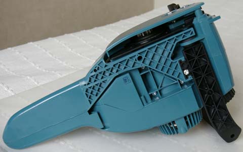

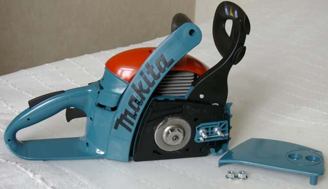

Вчера приехала моя пилка Макита DCS 4610-40. Покупал в интернет-магазине за 6350р. Первые впечатления - отлично! Думал -Китай, ан нет! Германия! На коробке и на самой пиле надпись made in Germany. Цепь в комплекте - DOLMAR, очень приличного качества. На майские опробую...пока только завёл, прогрел, погонял в холостую минут 5... Масло купил Эхо(270 р.) рекомендованного качества, смешивал 1:50.
Опыт использования бензопилы имею, есть с чем сравнивать. Короче, я доволен покупкой!
