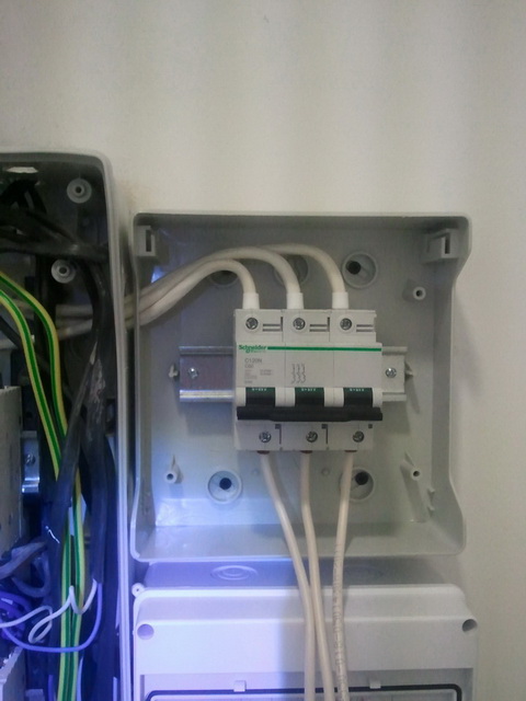

Всем кому не спится доброй ночи! Ситуация с данными автоматами (И именно в этом бутике) получила продолжение сценария! По решению колегии было решено поменять АВВ 80А на Schneider Electric C120N 3п 80А B с выносом даного в отдельный бокс (щит). И что мы получили в итоге??? Ровным счетом НИЧЕГО!!!!! Он греется не ьеньше предыдущего!!! Нужно заметить что нагрузка была увеличена но до номинала еще далековато ( 1-й полюс - 61,7А 2-й - 63,1А 3-й - 62А) добавились две тепловые завесы по 3 килоВатта. Я вовсе не электрик(правда уже сам сомневаюсь в этом!!) но по причине того что нахожусь ближе всех к эпицентру событий имею задачу Решить данную проблемму :( Приглашенные специалисты (в общей сумме 4-е человека) в один голос кричали на автоматы АВВ по русски и МАТОМ, других видимых причин проблеммы не находилось!!! :( Сегодня ночью в очередной раз любуясь видом нашего щита не понимая с какого перепугу я зацепил клещи на провод заземления. И этот дивный аппарат показал что мол там присутствуют аж 2,3 А !!!! :eek:
Повторюсь!! Я не электрик!!! Но нутром чую что на "земле" не должно быть тока!!!
Если я гоню по незнанию то прошу сильно не ржать)) Я устал тут сидеть над этим полтергейстом! Дайте дельный совет! Плиз! :help

По проводу заземления таких током течь не должно! Но с нагревом АВ это не связано. К автомату на 80А с обеих сторон должны подключаться провода сечением не менее 16мм^

На входе 16мм на выходе 10мм, это существенная ошибка?

СовсемЧайник Провода 10мм^ на токах 50А и более - греются :(

А что подскажете насчет заземления? Я полагаю что при монтаже гдето допустили ошибку и возможно перепутали землю и ноль. Разные люди придерживаются разных мнений но большинство сходится на том что это тоже может служить причиной нагрева в какой то степени. Надо заметить что магнитный пускатель тоже с "температурой". Исходя из того что в даном случае провод 10мм после вводного нужно менять на 16мм то соответственно наверное нужно менять провода исходящие от клемных блоков.

Как чайник чайнику, могу сказать следующее:
  1. Судя по фото зажима на 50 квадратов, автомат нормальный, не левый.
  2. У S280 тепловой расцепитель расположен прямо под верхним зажимом. Мало того, что сам отходящий провод греется, так еще и ТР дополнительно подогревает верхний зажим.
  3. У S203 на вводе тепловой расцепитель внизу, если только это не из первых S200 со старым механизмом, как у серий S230-280.
  4. Надо сразу было брать S290 - аналог установленного позже Шнейдера.
  5. Из всех малогабаритных автоматов АВВ старых серий (S230-280), именно S280 рекомендован производителем как вводной, могущий выполнять функции разъединителя.

Доброго времени суток, всем!!! После долгих заморочек с автоматом было сделано следующее :
  1. Заменили на SE так же 80 А - результат тот же греется и выбивает.
  2. Пригласили человечка который работает с бутиками. Чесслово пришел парень, на вид ботаник, попросил только клещи да ручку с листком. Замерив токи и расчитав по формулам пришел к неоспоримому результату : провода от счетчика до автомата и дальше 25 мм2. Заменили и пожалуйста все норм.
