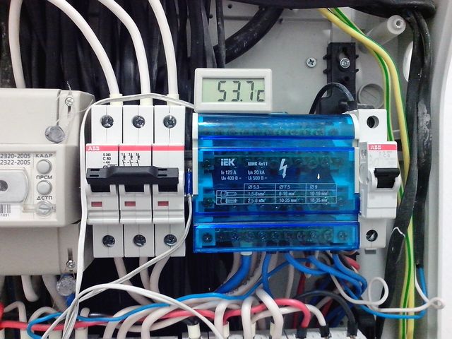

Регистрация: 21.01.2013 Новосибирск Сообщений: 19
Доброго времени...
У меня такая же проблема, сильно греется вводной автомат ABB C80 S203
Токи : A = 43,4 ; B = 43,6 ; C = 44,2
Стоит щит в бутике торгового центра "Аура". - всего щитов 4, автоматы греются в 2 - сильно токи примерно идентичны, в 1 - средненько, а в 4 - нагревания не наблюдается (токи в последнем : A=19,4 ; B=17,9 ; C12,5; ABB C50 S203)
Так же произвели замену автомата, купленного в другое время и в другом городе.
Из выше сказанного, я понимаю так : Автомаы марки ABB имеют свойство сильно греться если им не давать условий на охлаждение, и большие токи!?
Имеется фото со снятием температуры.

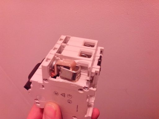

Ввод и вывод Cu 10мм2 загильзованы и затянуты, автомат куплен в специализированном магазине г. Сургуте (стоит 4200р.).
Ранее автомат такой же стоял вот только было выломлена защитная стенка при подключении.
Предыдущий автомат заказывали у представителей ABB в г. Новосибирске. Так же грелся, вот только на его ввод было воткнуто Al 10мм2.
После замены и автомата и ввода результат тот же - греется.

Вывод : более просторный БОКС для всей коллекции автоматов + счетчик + ввод, не загромождать вводной автомат (дать возможность для рассеивания избыточной температуры)
Если кому интересно вот весь щиток в наглядности:
Регистрация: 03.08.2012 Нижний Новгород Сообщений: 9611
У Вас щиток действительно очень плотно упакованный. Вот и греют модули друг друга как котята.
Мне показалось, что отходящие провода от вводного АВ немного тоньше подходящих. Не 6мм?

Как чайник чайнику, могу сказать следующее:
  1. Судя по фото зажима на 50 квадратов, автомат нормальный, не левый.
  2. У S280 тепловой расцепитель расположен прямо под верхним зажимом. Мало того, что сам отходящий провод греется, так еще и ТР дополнительно подогревает верхний зажим.
  3. У S203 на вводе тепловой расцепитель внизу, если только это не из первых S200 со старым механизмом, как у серий S230-280.
  4. Надо сразу было брать S290 - аналог установленного позже Шнейдера.
  5. Из всех малогабаритных автоматов АВВ старых серий (S230-280), именно S280 рекомендован производителем как вводной, могущий выполнять функции разъединителя.
Доброго времени суток, всем!!!
После долгих заморочек с автоматом было сделано следующее :
  1. Заменили на SE так же 80 А - результат тот же греется и выбивает.
  2. Пригласили человечка который работает с бутиками. Чесслово пришел парень, на вид ботаник, попросил только клещи да ручку с листком. Замерив токи и расчитав по формулам пришел к неоспоримому результату : провода от счетчика до автомата и дальше 25 мм2.
    Заменили и пожалуйста все норм.
    Вот схема :
Регистрация: 05.06.2006 Санкт-Петербург Сообщений: 2010
..и реально ПВ3 (1х25) в "Меркурий" влез?.. ..я ещё поверю, что влез ПВ1 (1х25), либо ПВ3 (1х16)..
..конечно, можно и 70 квадрат запихать, если лишние жилы выкусить.. ..либо клеммников наставить до и после счётчика.. ..но это как-то не комильфО..
