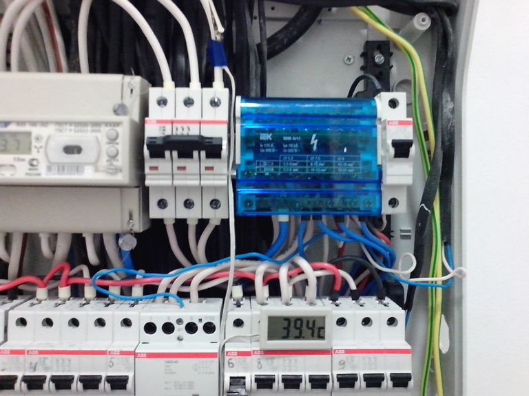

80 А для модульного автомата стандартных габаритов - это всё-таки многовато. Поэтому свыше 63 А их обычно не делают 80 А - это уже Sace Tmax XT сюда просится Поскольку замена проводки ничего не дала, то делаем вывод, что это тепловой расцепитель внутри греется, что, вероятно, является нормой.

В дополнение к сечению проводов, по проекту был заложен 50А, но архитекторы чуток ошиблись с мощностью освещения порядка 3-7% так что потребление не превышает 55А
Было и такое предположение, но некуда его девать. Должно быть компактно аккуратно. ТРЕБОВАНИЯ ТУРКОВ. Вот только в других городах стоит более грамоздкий щит, но просторный внутри. Да еще и вытяжка в щитовой там предусмотрена. А здесь, как-то ....
Все таки по дополнению : потребление не так и велико

Alexiy написал : 80 А для модульного автомата стандартных габаритов - это всё-таки многовато. Поэтому свыше 63 А их обычно не делают
Что характерно у АББ в каталоге S203 тоже заканчивается на 63А - на 80А автомата в этой серии нет. :D Возникает вопрос и что же это за автомат они воткнули?..

dswp написал : Ввод и вывод Cu 10мм2
Кстати, честные квадраты или нет? А то как-то на прошлом месте работы провод, значившийся как 6 кв нормально обжимался только гильзой на 4 Хорошо еще, что это был PE для телекомстоек, не так критично...

SVKan написал : Что характерно у АББ в каталоге S203 тоже заканчивается на 63А - на 80А автомата в этой серии нет. :D Возникает вопрос и что же это за автомат они воткнули?..
Действительно нет :cool: 80А есть в серии S283, но они выглядят по другому...

idv написал : Кстати, честные квадраты или нет? А то как-то на прошлом месте работы провод, значившийся как 6 кв нормально обжимался только гильзой на 4 Хорошо еще, что это был PE для телекомстоек, не так критично...
По виду 10-ка гильза 10-я одевается спокойно но пробелов по плащади нет. Как это действительно бывает у 6мм, а гильза 4 без проблем.
ksiman написал : Действительно нет :cool: 80А есть в серии S290, но они выглядят совсем по другому...
Если честно, бригада которая монтировала готовый щит (сборка производилась мною в Новосибирске с вводом на 50А), как мне помнится с трудом нашли на 80А в г.Сургуте, промежуточного нигде не было. А запустить нужно было как всегда : сейчас (в крайнем случае : сегодня)
Господа, вышла ошибка по маркеровке автомата вместо S203 стоит серия S283

dswp написал : Господа, вышла ошибка по маркеровке автомата вместо S203 стоит серия S283
Тогда всё сходится :) Но в каталоге картинка отличается от Вашей. Видимо рестайлинг :) И автомат оригинальный Почему греется - пока непонятно

Окей, мне все же нужно избавится от такого недуга как температурный нагрев. Никто случаем не сталкивался с такой проблемой у SE?

dswp написал : Никто случаем не сталкивался с такой проблемой у SE?
Сталкивались, SE бывает разный :) Acti 9 iC60 Multi 9 C60 Multi 9 C120
Правда греются при токах близких к номинальным...

по документации на 80А у него рассеивается 5Вт на каждый полюс. сопротивление на полюс заявлено 0,77 мОм
если у вас 55А, то выделение на автомате будет около 7 Вт суммарно. На исправном.
Его можно временно извлечь из щита, чтобы улучшить условия охлаждения? Да и можно померить сопротивления полюсов.
Температура определенно завышенная, максимальная рабочая там заявлена вроде 55
