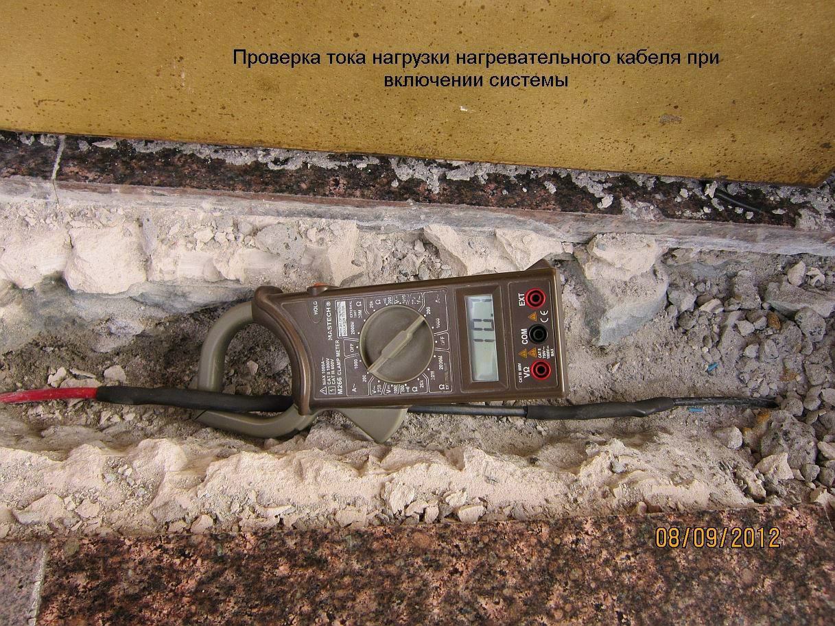

В данном случае нагревательный кабель с незначительным повреждением наружной изоляции долго находился во влажной стяжке системы снеготаяния, затянул воду капилярным натяжением и уже при напряжении, что 500В, что 2500В будет давать низкое, по моим измерениям, сопротивление изоляции. Любое УЗО будет осекать эту нагревательную секцию, хотя она и может работать дальше с отключением экрана и мимо УЗО, как единственный работоспособный вариант до полной замены нагревательного кабеля под мрамором, при условии установки качественной ремонтной муфты и сухих заводских муфтах.

Чтобы увидеть, что есть повреждение изоляции сухого кабеля, которое не определяется при 2500В. Почему-то сопротивление изоляции нормального целого нагревательного кабеля понижается после укладки и заливки стяжкой, а потом по мере высыхания стяжки опять поднимается. Из примера ремонта мата выше, при проведении диагностики и сопротивления изоляции нагревательного мата было определено, что он при целых нагревательных жилах имеет достаточно низкое сопротивление изоляции около 100МОм, что указывает на нарушение внешней оболочки. Через неделю перед приездом на ремонт мата попросил включить его в сеть для нагрева и определения зоны укладки и нагревательных линий. При повторной диагностике сопротивление изоляции выросло до 16GOm при 2500В (фото выше). Казалось бы все хорошо с кабелем, но я то знаю, что у кабеля было низкое сопротивление изоляции, он просто подсох в плиточном клее, находясь в рабочем состоянии. А оставлять так ситуацию нельзя, все равно со временем работы мата это место повреждения проявит себя и оно просто отгорит или начнет срабатывать защитная автоматика и быстрее это произойдет при доступе влаги. Пока делается в квартире ремонт и менее болезнено заменить дорогую плитку, которую не найти через несколько лет, решил провести ремонт мата. Было определено место повреждения, демонтирована плитка над ним, установлена клеевая термоусадочная муфта. Тут же ребята плиточники восстановили покрытие, что заказчик и не знает об этом. После ремонта сопротивление изоляции мата выросло более 20GOm, как и на соседнем нагревательном мате, просто для сравнения, уложенным рядом в помещении. Мои выводы как сервисного инженера нагревательных систем DEVI может и мало относятся к силовой проводке, где можно руководствуваться положениями из ПУЭ и табличными значениями. Но сопротивление изоляции нагревательного кабеля по моим заключениям должно быть не менее 1GOm, не 0.5 или 20МОм и при напряжении мегомметра не менее 2500В. Все остальное каждый сам для себя решает, что для него важно или поучительно.

Разница с сопротивлении изоляции поврежденного кабеля и есть повод его сразу отремонтировать, а не ждать год-два или до первой сырости, когда начнет срабатывать УЗО. Поверьте и для заказчика намного неприятнее проводить ремонт потом, когда все красиво, заказывать плитку и выяснять с прорабами, кто в этой ситуации виноват, за чей счет выполнять ремонт мата и восстановление покрытия.
