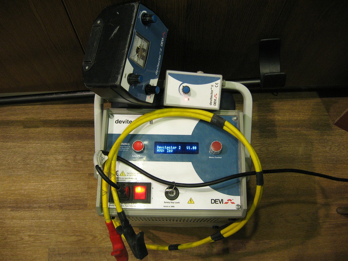

Ilun
Ilun
Регистрация: 04.10.2010
Сообщений: 1320
17.04.2013 в 10:02:01
Думаю, что с качественной изоляцией, что силового, что нагревательного кабеля при подаче от номинального напряжения на порядок выше ничего не будет. Так нагревательный кабель проходит проверку на заводе при 10кВ. Я также своим прибором для определения места повреждения кабеля при подаче напряжения прожига в 10кВ не смогу прожечь кабель между экраном и нагревательной жилой только при повреждении наружной оболочки, а сопротивлении изоляции будет в несколько единиц или десятков Мегаомм. Нужен более серьезный надрез или разрыв целостности кабеля. Это самый сложный случай, когда мегомметром определяешь, что низкое сопротивление изоляции с повреждением внешней оболочки, а прожечь его не можешь, чтобы определить место повреждения. Нужен по мощности аппарат, что на передвижных лабораториях для поиска на силовых трассах. И получается, что просто убить кабель я при 10кВ не могу, даже провести прожиг высоковольтной сварочной дугой в месте нарушения изоляции, настолько изоляция еще хороша.

Ilun
Ilun
Сообщений: 1320
17.04.2013 в 10:25:19
Сварочной дугой низкого напряжения не получится провести прожиг. Нужно высокое искровое напряжение в 10кВ до 3А достаточно, на которое накладывается постоянное пульсирующее до 300В, тогда пробивается изоляция и подхватывается дуга горения. Образуется небольшое углеродное соединение, замкнутый контур, на который можно накладывать радиочастоту, при поиске электромагнитными датчиками, подавать напряжение для виденья тепловизором и др. трассоискателями.

Alexiy
Alexiy
Регистрация: 28.06.2011
Сообщений: 13481
17.04.2013 в 10:40:46
Ilun написал : 10кВ до 3А достаточно
да, 30 кВт вполне достаточно для испарения нескольких десятков грамм меди...
Ilun написал : Образуется ... замкнутый контур,
с сопротивлением в десятые-сотые доли Ома... И где будут при этом ваши 10 кВ?

Alexiy
Alexiy
Сообщений: 13481
17.04.2013 в 13:54:32
mitaka написал : подключив последовательно лампу накала скажем в 500 Вт
после пробоя изоляции кабеля всё напряжение (10 кВ или сколько там получится) упадёт на несчастной лампочке... дальше объяснять?
