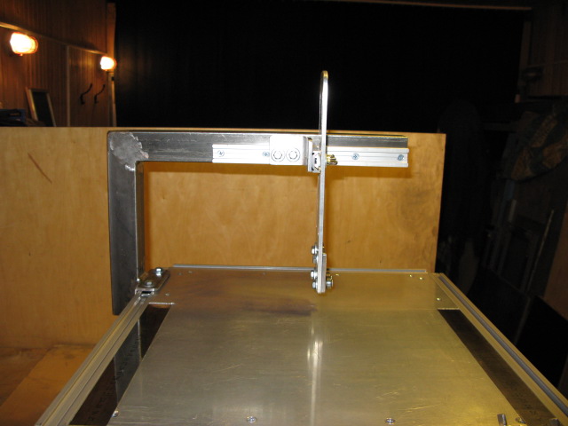

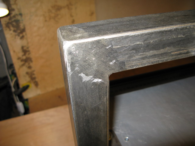

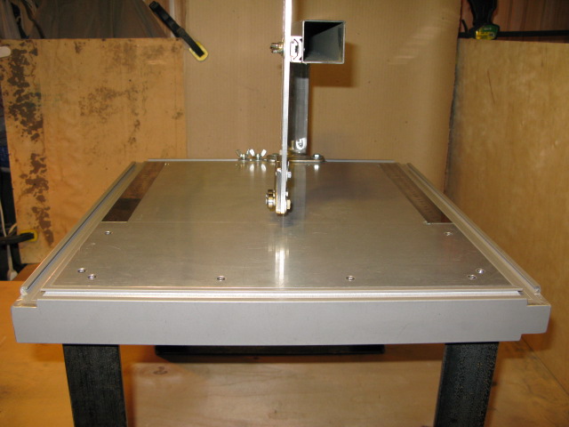

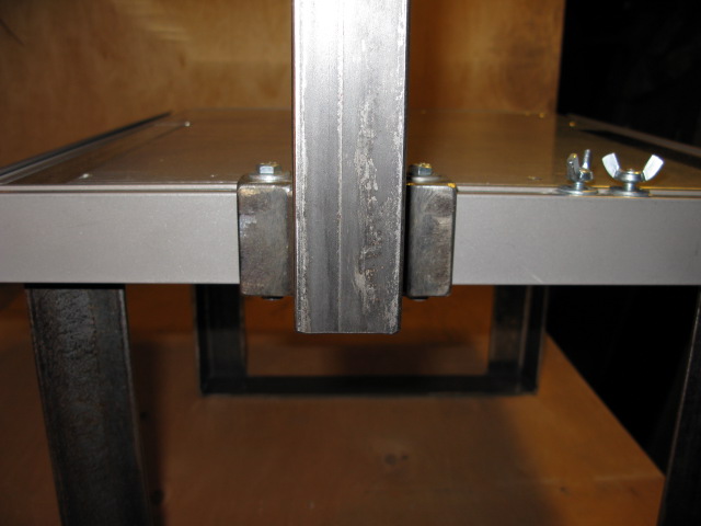

Последний штрих к портрету - окрасил траверсу приличной эмалью по-металлу с молотковым эффектом. Теперь совсем другой вид.:)

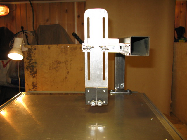

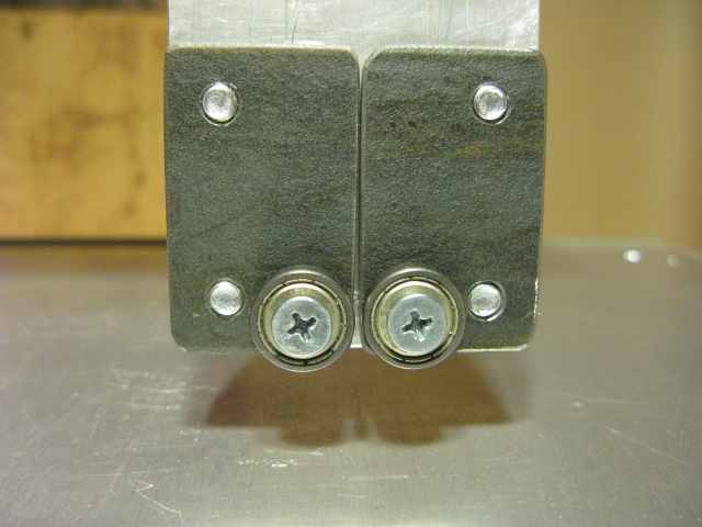

sn-g написал : Для выпиливания стачивают спинку пилки, после этого легче узоры вырезать. По умолчанию, отпадает возможность установки боковых подшипников. Остается только упорный (задний) подшипник и чтобы пилка не играла в стороны - нужен пропил в подшипнике, что невозможно. Значит нужно использовать какой-то ролик с с пропилом. Естественно будет износ, но можно его считать расходным элементом. :-) В общем буду думать, а когда дойдут руки - выложу фото. Еще раз спасибо.
Для фигурного выпиливания тонкими пилками от обычного лобзика на траверсу устанавливается вместо роликового узла головка с подпружиненным держателем пилки. Также в зажим лобзика вставляется специальный держатель для тонких пилок. Они вообще есть в продаже за бугром, а как тут у нас - не знаю. Я по заказу одного товарища сделал лобзиковый стол с траверсой и роликовым узлом для обычных пилок. А вот для тонких приспособил от его вольфкрафтовской поделки, которую он мне привёз для раздербанивания . Только эта головка там условно рабочая из всей конструёвины. Всё остальное - в помойку без сожаления. Вот тут ближе к концу первой фотогалереи у меня есть фото этого стола и упоминаемой головки с подпружиненным штоком https://sites.google.com/site/chicotools/stol-dlya-elektrolobzika---lobzikovii-stanok Зажим узкой пилки для самого лобзика там был в вольфкрафтовском комплекте. Но впринципе, при желании, всё это можно сделать и самому.

Спасибо, за ответ. Внимательно прочитал все Ваши посты и рассмотрел фото, вроде все понятно. По поводу пилок, я имел ввиду пилки стандартные для ручного электролобзика, их стачивают со стороны спинки чтобы уже сделать и на спинке радиус делают - тогда выпиливать проще. Нарисовал на фото. В таком случае не остается места для боковых подшипников или они будут по зубья кататься.

sn-g написал : их стачивают со стороны спинки чтобы уже сделать и на спинке радиус делают - тогда выпиливать проще. Нарисовал на фото. В таком случае не остается места для боковых подшипников или они будут по зубья кататься.
Так вроде в продаже есть уже готовые узкие, примерно такие как вы нарисовали, именно для фигурного выпиливания электролобзиком. Вообще, ничего страшного, если зубья будут по подшипникам кататься. Они и у меня иногда катаются, когда маятник включается на полную. Если бы тёрлись о неподвижное, то тогда было бы не айс. Обычно та часть, которая катается даже в распиле не участвует. Ну если не смещать сильно вниз роликовый узел. Да и между роликами можно сделать зазор, который вполне позволяет пилке скручиваться, но не даёт сильно изгибаться в стороны, если работать вообще без роликового узла.

sn-g написал : имел ввиду пилки стандартные для ручного электролобзика, их стачивают со стороны спинки чтобы уже сделать и на спинке радиус делают - тогда выпиливать проще. Нарисовал на фото.
Смотрел, смотрел на фото - что-то в голове замкнуло. Только сейчас дошло. :)
Пилка с обратным зубом, а если еще её и обрезать, как нарисовано, то, вследствие потери опоры на штатный ролик лобзика (из-за обрезания спинки полотна, его опора будет только в замке лобзика и, может быть, на траверсе - при соответствующей коррекции её опорного подшипника) - в итоге получим (имхо) весьма нежное (ломучее) полотно.
chico63 написал : есть уже готовые узкие
для фигурного выпиливания выглядят примерно так -

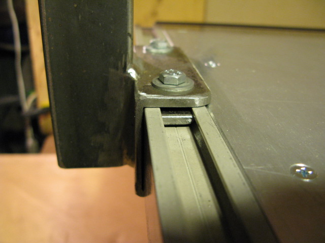

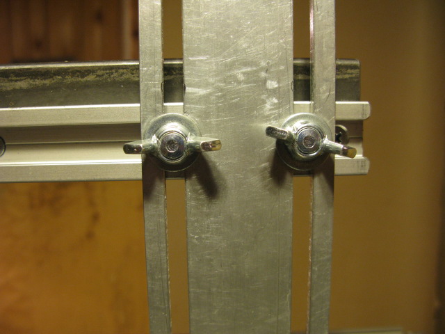

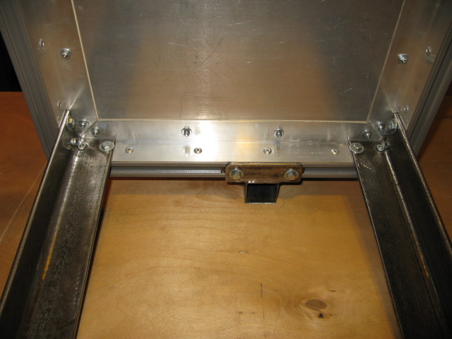

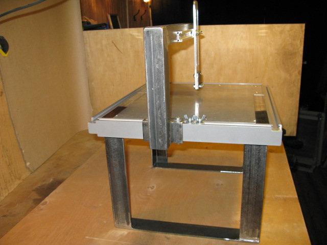

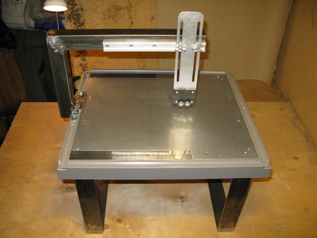

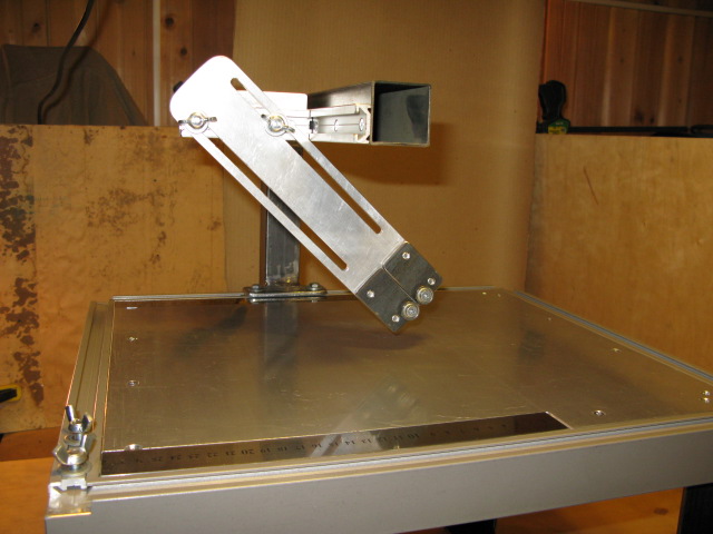

DomWrk написал : Поскольку Ваше изделие меня серьёзно заинтересовало хочу понять из каких соображений выбраны размеры стола? Спрашиваю о столе на фото со стойками с зажимными болтами-барашками. Т.е. я понимаю, что они не критичны, но ведь и Вы не просто так остановились именно на таких габаритах. И ещё. Для установки и работы с роликовым узлом направления пилки лобзика возможно ли использовать только одну стойку с зажимными болтами-барашками?
Размеры могут быть любые, но лично мне нужен был небольшой удобный столик, т.к больших уже наделал - негде повернуться в мастерской меж ними. Да и стандартный лист ламинированной фанеры для опалубки шириной 1200 мм, поэтому я его по ширине располовинил, а по длине отрезал от большого листа тоже около 600 мм, получилось два квадрата, один с отверстиями под портал и диск пилы или пластину для лобзика, а другой просто гладкий как у обычного рабочего стола - чтобы меньше было кроить и не было никаких обрезков шикарной фанерки - вот и весь "секрет" ;) Эти квадраты никак не крепятся к подстолью, а просто вкладываются в верхнюю рамку из 25 уголка. Смена занимает буквально секунд 10-15. Можно для лобзика использовать и одну стойку, только портал всё-равно куда жёстче будет. Можно на него присандаливать роликовый прижим заготовки сверху, чтобы убрать эффект подброса заготовки вверх при ходе вверх зубьев пилки лобзика. Такой эффект неприятен, особенно на металле. У ленточной пилы такого нет, потому как зубья пилу всегда движутся в одном направлении вниз к столу. Про токарное приспособление ничего не скажу - не очень оно мне нужно по деревяшкам. А вот если серьёзно - то лучше иметь нормальный токарный станок. Но его мне некуда ставить в мастерской. Посему обхожусь без него или заказываю знакомым токарям детали. А вот настольный фрезерный станок - это вещь незаменимая в личной мастерской, поэтому у меня лично он имеется.
