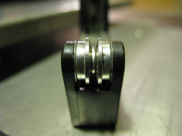

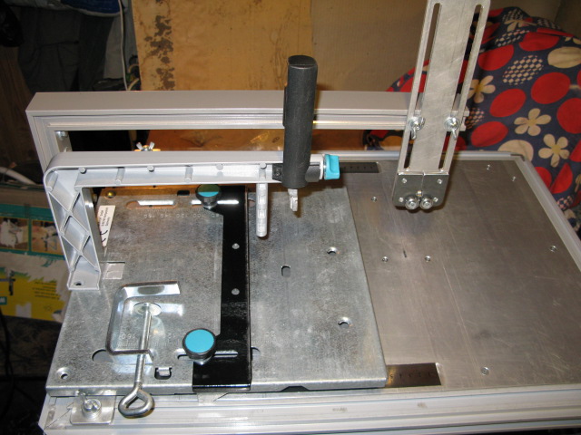

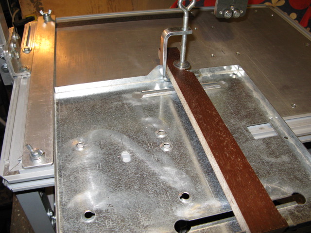

Парни , вот делюсь с вами впечатлением от ощупывания живого волькрафта 6198 , чтобы никто не .....:( Ответил сначала в другой теме одной любознательной девушке из Питера , но продублирую пост здесь, так как тут он наиболее уместен в контексте темы. Итак , начнём - Теперь, пощупав его вживую, понимаю, почему это , честно говоря - вообще выброшенные на ветер деньги - примерно 3000 руб, и теперь понятно, почему купив подобный девайс у людей возникает стойкое чувство гадливости при вообще об упоминании словосочетания " Лобзиковый стол" .
Предполагаю, что и наутехник не слишком далеко ушёл по качеству , хотя визуально по фото у него хотя бы роликовый узел гораздо лучше сделан чем у вольфкрафта.
Ну по-порядку -

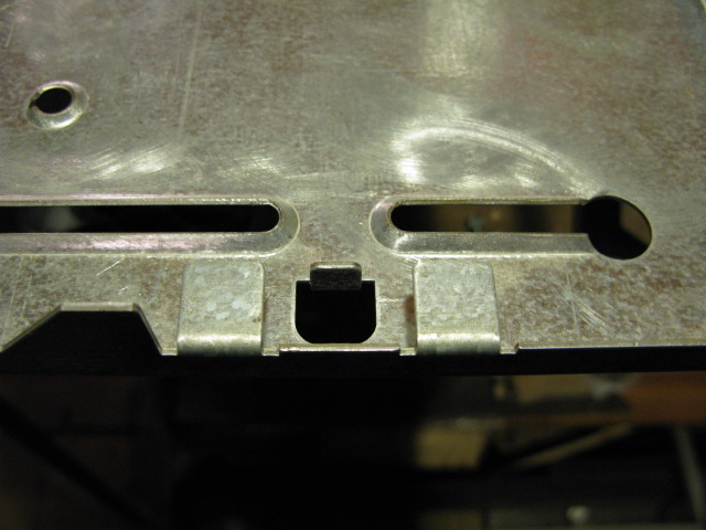

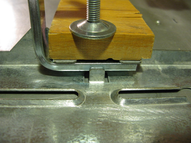

1 Столешня отштампована из оцинковки 1.5 мм толщиной размером 32х30 см , закрепляется к столу бздюлистыми струбцинками, но главное, что в работе задействованы с каждой стороны всего пара 15 мм ширины лепестков оцинковки , за которые цепляется струбцинка - ессно, никаких резиновых накладок там нигде нет . Это всё видно на фото. С учётом того, что "столешня" крепится к столу только наполовину , а на второй половине навесу находится тяжёлый и работающий лобзик - ВИБРАЦИЯ жуткая .
Дальше-больше -

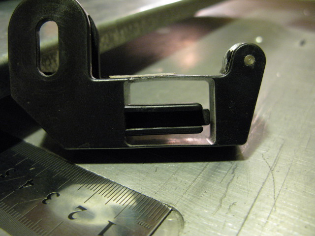

2 Роликовый узел сделан из тонкого пластика , типа изгибающегося "параллелограммно" при включении подкачки. Но сам ролик практически НЕ ВРАЩАЕТСЯ на оси :mad:, то есть пилка просто трётся об него, а сам ролик наверняка греется и скоропостижно изнашивается . Ролик примерно такой же, как и штатный в самом лобзе, только у него ручей шкива не прямой а клиновидный :eek:. При жуткой вибрации всего столика пилка и при попытке криволинейного распила просто вообще выскакакивает из ролика - она в нём никак не держится:a.
Теперь вполне понятна реакция имеющих "счастье" :( обзавестись подобной фиговиной, но с гордой надписью GERMANY и названием какого-то немецкого городка - родителя . Жаль, забыл эту белую наклейку сфоткать крупно.

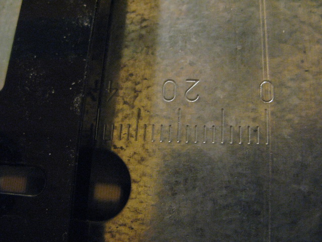

3 Шкала упора невзрачная и грубая -прямо отштампована на оцинковке - деления через 2 мм . Сам упорчик отштампован из тонкой крашеной стали, менее миллиметра толщиной.
Выводы таковы - из всего девайса можно использовать только саму головку для зажима тонких пилок , если её отрезать и присандалить к нормальной траверсе - что я скоро и сделаю - этот товарищ попросил , даже не жаль ему резать "фирменные" железяки. Также можно приспособить куда-нить приятные зажимные головки с зелёненькими крышками и болты барашки и оцинкованный крепёж. Да и ещё сами пластинки зажимных адаптеров под тонкие пилки для лобзика . Но платить за это 3000 руб - это чересчур жирно :mad:.
Тем более, что скорее всего адаптеры можно найти и отдельно в наборах , наверняка за куда меньшие деньги, ну там где и пилки для лобзиков продаются. У наутехника хотя бы сам роликовый узел сделан на основе подшипников и невихляющийся как г... в проруби - там по идее пилка должна держаться куда получше. Но вот опять - консольное крепление столешни с тяжёлым лобзом навесу будет вызывать массу вопросов насчёт вибрации . Я убедился лишний раз, что только ВРЕЗНАЯ и жёсткосидящая прочная пластина с лобзиком в прочном устойчивом столе , жёсткой траверсой и регулируемым по зазору ( в зависимости от толщины пилки) и положению роликовым узлом на основе шариковых подшипников - только это залог по-настоящему комфортной и приятной во всех отношениях работе :applause: , а не "издевательству над собой" да ещё и за собственные деньги :(. Из всех видео , что выкладывал тов. Спех здесь выше в теме - самый прилично изготовленный и по идее, вполне работоспособный девайс - это Роквелл, хотя интересно было бы и его пощупать вживую , хотя и так уже понятно, что у него размеры столешни всего 40х40 см , и стоит он в самих штатах примерно 200 у.е. , то есть у нас тут если и появится когда-нибудь в продаже, то никак не дешевле 10-11 тыров.

03.04.2011 в 13:39:30
Любопытные фото. А как предполагается закреплять лобзик? Случайно не П-образными скобами за подошву притягивать? Если так, то Фиолентовский такой же, но без поддержки пилки (соответственно нет и прямоугольного окошка для его крепления). Что интересно, на фото, которое расположено на картонной этикетке столика это окошко и пара отверстий имеются, т.е. закрадывается подозрение, что изображён не Фионентовский, а вольфкрафтовский стол (или ещё какого прародителя). Справедливости ради скажу, что и достался он мне по в 6 раз более низкой цене, чем озвучена выше :). Шкала также отштампована через 2 мм. На счёт жёсткости крепления: помимо таких же струбцин предполагается прикручивание к некоторой столешнице на 2 длинных винта. Судя по фото у Вольфкрафта аналогично (имеются 2 отверстия в дальних углах), просто, видимо, ув. chico63 не обратил на них внимания. Толщина столешницы те же 1.5 мм, только что перемерил. Таким образом если у chico63 удастся привести этот столик в более благородное состояние, то будет известно, где взять более дешёвые заготовки для повторения конструкции :).
