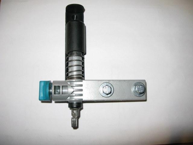

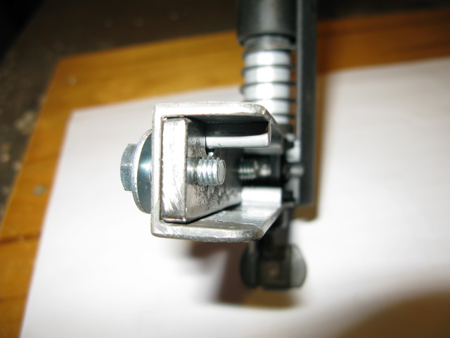

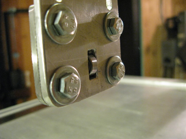

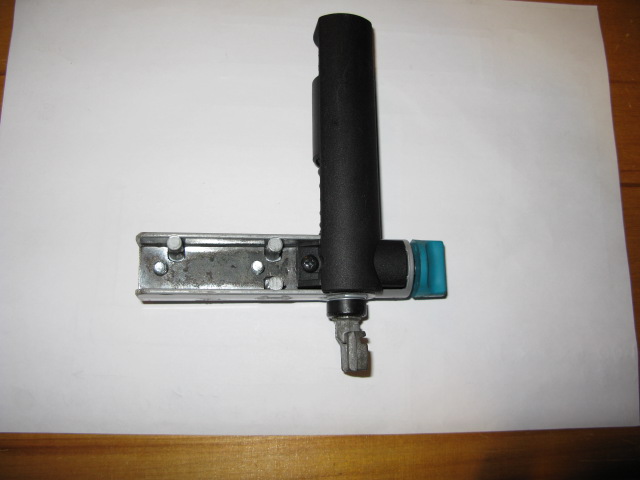

Вот , выкладываю ещё несколько фоток того, что можно использовать от вольфкрафтовской железяки. Отрезал всю голову с куском 7.5 см от траверсы, сделал из кусочка стальной пластины толщиной 5 мм фигурную вставку , просверлил пару отверстий и нарезал в них резьбу М6 , чтобы эту голову можно было закрепить болтиками с шайбами в прорезях пластины роликового узла , только если перевернуть её роликовым узлом вверх. Теперь даже возможно пиление тонкими лобзиковыми пилками под любым углом к горизонтали , а не только под 90 , как у вольфкрафта. Ну если это кому-то потребуется. Ещё немного ньюансов для любознательных -
Максимальный рабочий ход штока - 34 мм Расстояние от нижней точки штока ( пружина не сжата ) до поверхности столешницы - 90 мм ( при толщине последней 4 мм ) Усилие сжатия пружины при почти максимальном ходе - 5.6 кГ .

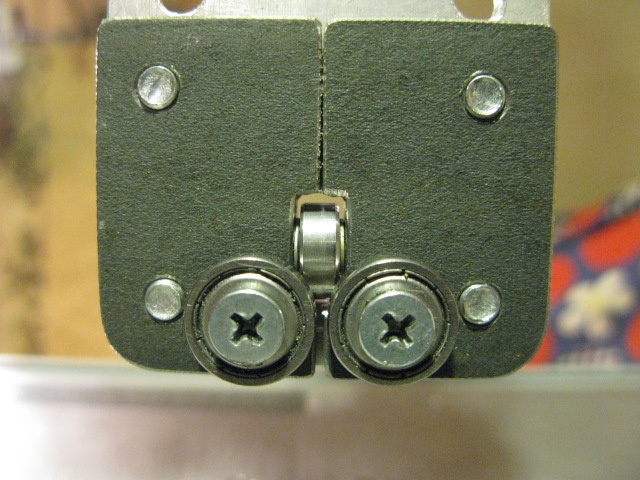

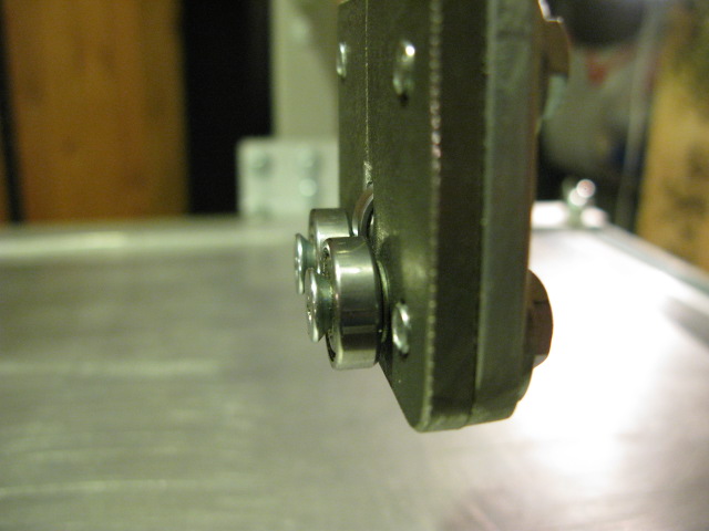

Кстати, вот добавлю ещё "Завершающий Аккорд" , так сказать.
Провозился прилично, конечно , с мелкой работой - но, думаю, оно того стоило. Третий подшипник сидит на оси - отрезке сверла . Теперь окончательный вариант роликового узла выглядит так
