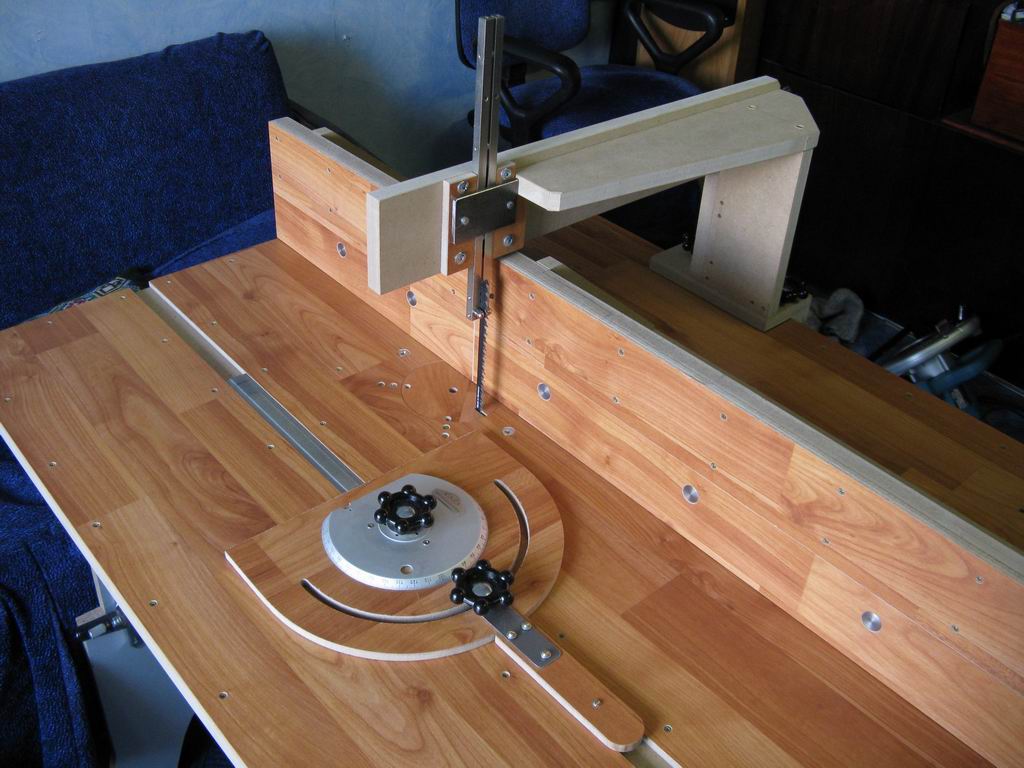

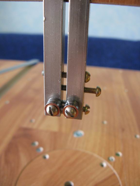

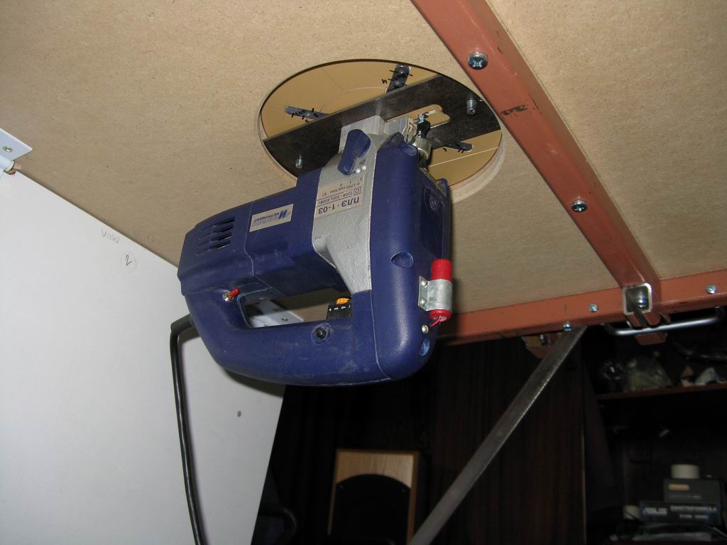

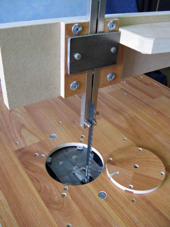

Только что доделал свой вариант. Лобзик устанавливается на место фрезера в фрезерном столе (про конструкцию стола писал в ветке http://forum.woodtools.ru/index.php?topic=104.msg536822#msg536822.), что дает возможность использовать боковой упор и каретку. На очереди установка на вторую половину стола пилы Макита 5704R. Пилку держат пять подшипников 7x3x2,5мм (D*d*h), поставил небольшие подшипники, чтобы по минимуму потерять полезный вылет пилки, да и нагрузки на этот узел должны быть не большие. С пилкой WILPU HGS54 общей длиной 180мм возможно пиление материала толщиной 100мм, пока только в теории на практике еще не проверял:o. Регулировка под пилки разной толщины производится двумя винтами М3, верхний винт стягивает два прутка (сечение 8х8мм), средний раздвигает, соответственно меняется и расстояние между подшипниками. Нижний винт – ось опорного подшипника под спинку пилки.
Возможность наклона пилки не закладывалась изначально т.к. механизм наклона подошвы и родную подошву лобзика выбросил еще в 2004году:p

Deimos_Chiv Этакий ТрёхГоловый монстрик получится .
Ну что, всё вполне нормально .:applause: Там под задний подшипник , наверное, небольшие выборки сделаны в прутках ?
Кстати, у меня и с бОльшими подшипниками -16х5х5 ( задний 13х4х5 ) тоже максимальная толщина распиливаемого материала получилась = 100 мм ( это с самой длинной макитовской пилкой по дереву L 10 ). Так что вы зря сомневались.
Всё пилит нормально, надо только ещё помнить, что при включении маятника верхний конец пилки, особенно максимальной длины , довольно сильно гуляет вперёд-назад в подшипниках , так что не стоит слишком зажимать зазор.;) Да, и ещё момент - у вас винты, на котрых сидят подшипники, что , точно под внутренний диаметр подшипников ?
Обычно так не получается, там зазор в районе нескольких десяток. Я именно поэтому ставил винты с конической головкой впотай - они вроде как самоцентрируются - хотя это уже не особо принципиальные мелочи .

chico63 написал : Там под задний подшипник , наверное, небольшие выборки сделаны в прутках ?
на одном из прутков выборку пришлось сделать ~0.2мм т.к. чуть ошибся и боковые подшипники не поджимали мои любимые Т101В, изначально планировал просто в зазор ставить подшипник и все.
chico63 написал : максимальная толщина распиливаемого материала получилась = 100 мм ( это с самой длинной макитовской пилкой по дереву L 10 )
Длинных пилок у нас днем с огнем… Нашел только Wilpu по 67р. но похоже это подделка т.к. на фотографиях в сети она белого цвета. Макитовские пилки у нас по 430р. за штуку!:swoon Купил также на пробу упаковочку Bosch T344DP 150мм по 44р. плюс пилок - они очень жесткие, но это же и огромный минус толщина пропила 2,2мм. «Чистовых» пилок без развода вообще нет.:(
chico63 написал : надо только ещё помнить, что при включении маятника верхний конец пилки, особенно максимальной длины , довольно сильно гуляет вперёд-назад в подшипниках , так что не стоит слишком зажимать зазор.
С длинной пилкой с маятником не планировал работать, но для всякого поставил по паре подшипников, посмотрим какие режимы по зубам моему варианту столика.:)
chico63 написал : Да, и ещё момент - у вас винты, на котрых сидят подшипники, что , точно под внутренний диаметр подшипников ?
По ощущениям зазор ~0,1, но это не сильно критично т.к. притянуты хорошо, подложил под подшипники тоненькие шайбочки из медной фольги, такие же шайбочки но большего диаметра исполняют роль пыльников, видно на фотографии. Возьму на вооружение идею с винтами "впотай":)
