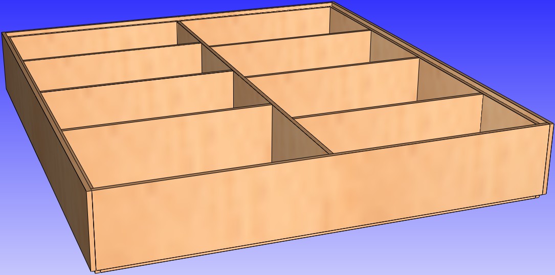

Добрый,
решил сделать подиум под матрас 180х200 и обшить тканью. Главный вопрос - какой материал МДФ или ДСП, какая толщина 16 или 18 мм. Конструктивно будет как стеллаж с полками для книг, который сразу после сборки упал лицевой стороной вниз)))
И какой способ крепления надежней, учитывая динамические нагрузки евровинт или иной?
Вес матраса 70 кг. Вес тела а - 75, вес тела б - 100.
Спасибо большое.

Павел09 написал : МДФ или ДСП
Такие вещи делают из дерева(брус)
Павел09 написал : какой способ крепления надежней
на шипы и клей+евровинт.

Павел. Да какая там от Вас динамическая нагрузка с Вашим-то весом тела 75? Матрац 70 и партнер 100 могут и не заметить вообще никакой динамики процесса. ;)

Делаете "стеллаж" из любого доступного материала (диагонали проверьте). Собираете на конфирматах, можно жидких гвоздей добавить для уверенности. Наружние панели: снимаете фаски, на клей 88 наклеиваете поролон, обиваете тканью, на жидкие гвозди и саморезы изнутри готовые панели крепите к "стеллажу" со смещением вверх 20-30мм.

Да именно так я задумал. Про снятие фаски интересно - воспользуюсь обязательно. Но вопрос остался открытым - 16 или 18 мм, дсп или мдф?

На открытый вопрос - честный ответ: без разницы, что найдете.

При динамических нагрузках рулит стальной каркас, в добавок он еще и не скрипит:). На форуме кто то описывал методику изготовления с фотками.

Материал: можно спокойно использовать ДСП. 16 или 18 - без разницы. Можно 18, ну а если поставите 16, тож ничего страшного.
Стяжка - конфирматов вполне достаточно.
Динамические нагрузки - здесь необходимо рассчитать траектории движений обоих тел (если практикуется большее кол-во, тогда включить в расчёты все тела). Провести анализ силовых импульсов - найти точки их интенсивного воздействия. Ну а затем усилить конструкцию в этих местах.

предложу другой вариант для "динамических нагрузок")))) дешевле и проще. покупаете ортопедическое основание (3000р), и обвешиваете по периметру кусками любого материала (дсп, мдф, щит). прослужит на много дольше.
