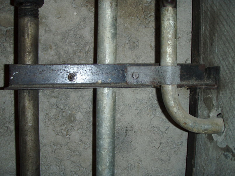

avmal написал : В старых домах единственным требованием ПУЭ касательно уравнивания потенциалов в ванных комнатах является требование присоединения корпуса ванны к металлическим трубопроводам.
Полностью согласен. Только проблемка есть у автора - нет у него металлического водопровода.
Чтобы было понятно, как это ДОЛЖНО БЫТЬ в старом доме - вот фото завалялось.... Трубы металлические, и не одна. Даже если санта разьединит одну трубу - проблем не будет. Обьединены и трубы, и металлический каркас кабины и канализация и ванна (на фото не видно, но соединение есть)
Автору же придется соединять каркас профиля, ванну, арматуру, и тащить это проводом немалого сечения в подвал, искать стальные трубы (не факт, что они близко) - желательно несколько труб, ставить на них хомуты и обьединять...
