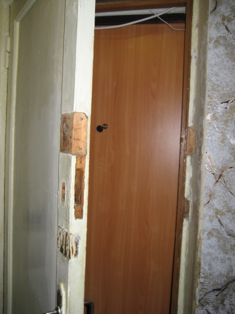

17.04.2010 в 21:25:22
2Иван_Стр
Заложить пеноблоками заподлицо с краем коробки, который ближний к полотну. Поставить уголки, зашпаклевать и поклеить обои.

18.04.2010 в 07:56:46
Обои не планируются. Не стенах ветонит Решил сделать доборами, но на правом откосе до края коробки большое расстояние. Чем довести стену?И чем заполнить пустоты под доборами? пеной?

18.04.2010 в 09:10:13
Иван_Стр написал : Обои не планируются. Не стенах ветонит
а что будет на стенах?

18.04.2010 в 09:13:45
Колерованная в изумрудный цвет ВДАК Ореол для стен и потолков

18.04.2010 в 09:28:19
ну тогда из гипсокартона откосы само то что надо ,как у меня на фото , можно пластиковым уголком проём обрамить и красиво и не собьёшь угол,как вариант

18.04.2010 в 10:40:22
Ну вот и вопрос чем заполнить пространство между полосками ГКЛ и бетоном для звукоизоляции? Пеной? Перфликсом? пенопластом и оштукатурить пустоты? Вторая дверь не планируется.

18.04.2010 в 11:07:25
Иван_Стр написал : чем заполнить пространство между полосками ГКЛ и бетоном
Я просто в похожем месте сделал бутерброд из двух листов ГКЛ.

18.04.2010 в 11:22:12
2Иван_Стр
грубо закидайте(отмажьте) откосы штукатуркой(лучше гипсовой) до уровня уголков. На подготовленные полосы гипсокартона гребёнкой нанесите ту же штукатурку и аккуратно прижмите к отмазанным откосам. Прижимать лучше не рукой, а правИлом - так получится идеальная плоскость. Углы рассвета не нужны, это не окно. Откосы пусть будут под прямым углом. Всё. Гипсокартон перекроет край коробки на 1-2 см. Останется ещё место, при желании, на отделку доборами, которые очень легко приклеить к ровной поверхности гипсокартона жидкими гвоздями.
