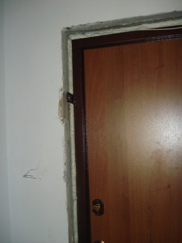

Установил себе входную металлическую дверь. Теперь незнаю как отделать откосы. Панелями не хочу. Может быть прикрепить на нейлоновые дюбели деревянные бруски, еще чуть запенить внутри и прикрепить полоски гипсокартона на бруски. У левого откоса угол рассвета отрицательный, наверно придется сбить перфоратором чуть чуть, а справа наоборот придется гисокартоном сделать не только откос но и саму стену довести гипсокартоном заподлицо к откосу.
Может есть ещё какие варианты отделки откосов?
Сат
Сат
Регистрация: 09.02.2010
Сообщений: 43
17.04.2010 в 11:47:57
Я бы прижал монтажные петли к торцам проёма в плотную , наклеил гипрок, или оштукатурил
