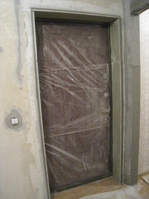

2Иван_Стр Можно просто наклеить гипсокартон на "Перлфикс" или на "Ротбанд".Сверху шпаклевать-красить или,все-таки,тонкие панели.

Сат написал : Я бы прижал монтажные петли к торцам проёма в плотную , наклеил гипрок, или оштукатурил
Ничего там не перекосится если петли прижать то?

Я бы посоветовал дерево. ЗЫ: а кто такую похабщину с установкой двери изобразил? Справа.

17.04.2010 в 16:51:29
Юбер написал : Я бы посоветовал дерево. ЗЫ: а кто такую похабщину с установкой двери изобразил? Справа.
Ни понял ни слова

Можно установить доборы с наличником. Подобрать, например под цвет двери.

17.04.2010 в 17:42:46
А под доборами чем изолировать от звука с подъезда? Пеной?
Юбер написал : ЗЫ: а кто такую похабщину с установкой двери изобразил? Справа.
Да ладно не умничай, Какую пахабщину имел в виду?

17.04.2010 в 17:51:32
2Иван_Стр Он думает, что петли должны быть прижаты к откосу.

17.04.2010 в 18:09:42
Иван_Стр написал : А под доборами чем изолировать от звука с подъезда? Пеной?
Штукатурить 4-5см, потом клеить отделку - доборы, обналичку на жидкие гвозди. Вот похожая тема.
17.04.2010 в 18:13:26
Грэй написал : Он думает, что петли должны быть прижаты к откосу.
Он не думает:) Он знает, что нормальные двери крепятся к стене через отверстия рамы стальными анкерами. А то, что на фотографии - похабщина. Но раз уж такое дело "умельцы" изобразили, лучше всего будет установка деревянных наличников. По крайней мере, я себе и в другиз квартирах сделал именно так. И выглядит красиво и материал добротный, а не гипрок и не штукатурка.

17.04.2010 в 18:13:56
не штукатурить не надо , потрескается от захлопывания двери , через пластиковый стартовый профиль для гипса и гипсокартон , промежуток запенить
