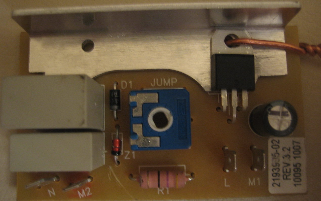

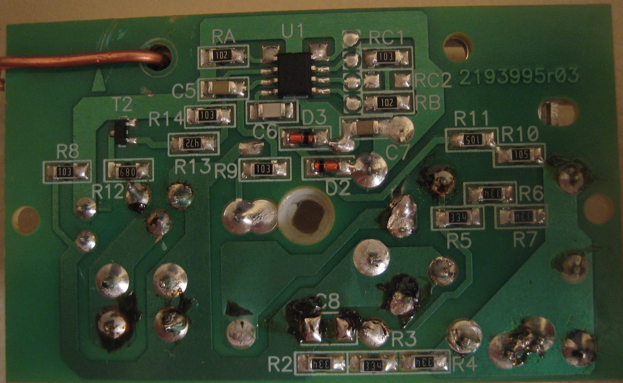

Уважаемые формумчане, помогите пожалуйста найти номинал конденсатора C8 указанного на плате питания пылесоса Electrolux Cyclone XL ZCX 6460.
Дело в том, что этот конденсатор сгорел (коротит), номинал его выяснить по понятным причинам не возможно, маркировки на нём нет.
Хоть диммер ставь вместо всей этой платы.
Сам конденсатор маленький (SMDшный).

09.02.2011 в 19:36:54
zvezdopad Прошу прощения, вот фото:

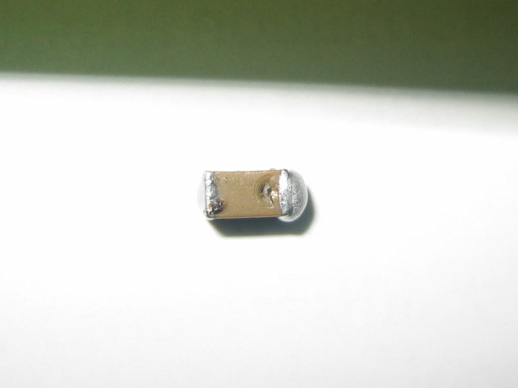

Где сам то конденсатор, остатки или хоть толщина у него какая была? Если совсем непонятно ставьте любой керамический 0,1...1.0 mF, сильно не ошибётесь. Судя по плате и деталькам цепь не критичная. А вообще, желательно цепь зарисовать, что в его цепи включено, где земля или какое напряжение на выводах. Ещё, для справки такие SMD конденсаторы бывают низковольтные 5V есть промежуточные варианты и высоковольтные до 100V. Вопрос какое там напряжение.
10.02.2011 в 10:06:10

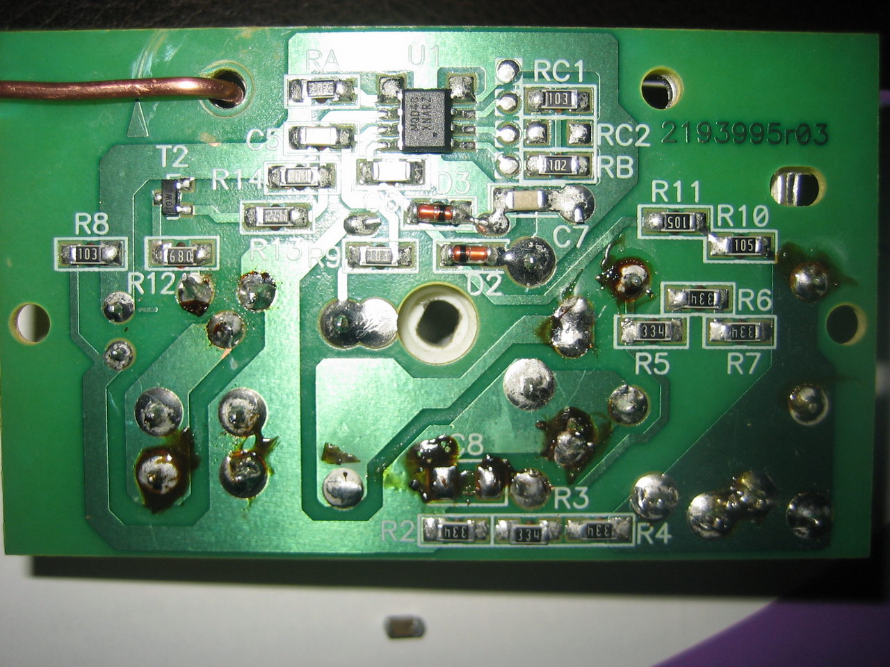

tvmaster написал : Где сам то конденсатор, остатки или хоть толщина у него какая была?
Приложил фото.

Здесь всё видно на плате, это пылесос, напряжение на входе 220V, на выходе в зависимости от положения регулятора. Земли нет. Конденсатор как я понимаю не поляризованный.
Некоторые советуют поставить конденсатор 10нФ. Вы советуете 1мФ. Кому верить? :-)
10.02.2011 в 14:37:23
Итак, купил конденсатор 1.0пФ, припаял и, О чудо! Всё заработало. Единственная проблема была с регулятором оборотов, который не выключал пылесос в крайнем положении. Но взяв в руки паяльник и переплавив немного пластмассу, отрегулировал его как надо.
