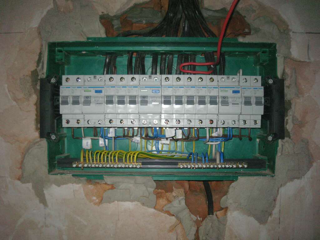

Задумка этого монтажа немного не ясна. А в принципе в этих щитах достаточно места чтобы установить нужное количество АВ, без всяких колодок (если естественно не собиралось из того что было).

26.06.2011 в 10:40:19
pokand написал : А тут тоже неправильно???
Он как бы упрощает монтаж для тех кто после него будет собирать, хотя если самому собирать те... щиты, то это будет лишним.

26.06.2011 в 11:42:42
Сейчас полистал новый каталог Акти9. Там есть интересный способ решения вашей задачи в замен клемных колодок. Вот в яндексе не в очень хорошем качестве нашел. Называются распределительными блоками.
Самое интересное из тех щитов что на фото, зачем городить щит на 36 групп, если можно все впихнуть в щит из 18 групп, Вот представить в квартире такой громадный щит, когда есть возможность все компактно оформить.

26.06.2011 в 12:35:07
только вот почемуже нету запаса кабеля в щите

26.06.2011 в 12:49:22
serj_mobias Метр кабеля по типу а вдруг...?

26.06.2011 в 12:58:02
да так и есть ну не метр а мининум 0,9 метра

26.06.2011 в 13:09:59
serj_mobias В квартирном щите например на 12 групп оставлять такой запас? Вы это реально? Вот скажу за почти 9лет таких работ никогда небыло надобности что либо переделывать. Хотя могу сказать точно, что раньше больше провода оставлял ))), но уж точно не 0.9

26.06.2011 в 14:26:46
По моему мнению это наиболее правильное решение в данном случае.
Bladiclab написал : Задумка этого монтажа немного не ясна.
Задумка тут более, чем достаточно ясна - подключение нескольких групповых линий к выходу одного автомата. Вопрос, кстати, совершенно не тот, что обсуждается в теме.

27.06.2011 в 01:38:32
avmal написал : Задумка тут более, чем достаточно ясна - подключение нескольких групповых линий к выходу одного автомата.
Ну так и у меня практически тоже самое
А в чем отличие??

27.06.2011 в 02:12:30
pokand написал : А в чем отличие??
Внутрищитовой межблочный монтаж при изготовлении электрощитового оборудования. Подключение групповых линий в распределительном щите. Разница есть?

27.06.2011 в 02:23:25
Нет,по моему что там, что там фаза раздаётся с шины, током долбанет одинаково, если что........ так в чем отличие??
