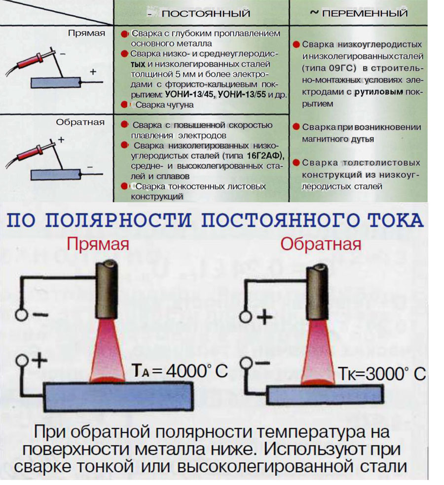

2Бело Вы мне чужую цитату приплели. Я всегда пробую различные виды полярности, т.к. электроды партия от партии различаются.

cimon написал : Варить можно на любой полярности.
А производители от нечего делать полярность указывают. Вполне допускаю, что это зависит не только от электрода, но и от сварочника, но мой Престиж-164 лосиноостровскими МР-3С на прямой полярности не варит нифига.

morgmail написал : Для МР-3С (синии)-прямая полярность, минус на электроде.
Викторыч написал : МР-3С на прямой полярности не варит нифига.
Путаница продолжается

Викторыч написал : но мой Престиж-164 лосиноостровскими МР-3С на прямой полярности не варит нифига.
Ну если МР у вас на прямой полярности не варит, то помоему вам пора менять инвертор. МРки это электроды для переменки, по этой причине ему совершенно безразлична полярность, так, что ищите причину в инверторе.

2cimon Я как-то больше доверяю производителю "Сварка во всех пространственных положениях постоянным током обратной полярности и переменным током" http://www.electrode.ru/catalog/goods_630.html

Викторыч написал : 2cimon Я как-то больше доверяю производителю "Сварка во всех пространственных положениях постоянным током обратной полярности и переменным током" http://www.electrode.ru/catalog/goods_630.html
Верить или не верить и кому верить это ваше личное дело. Но давайте попробуем разобраться. Если электрод способен гореть на переменном токе, то это значит, что полярность на нем меняется 100раз в секунду, т.е. 50раз прямая и 50раз обратная. Так почему на постоянке он может варить только на обратной полярности? Лично я думаю, что это связано с тем
cimon написал : что при обратной полярности на изделии выделяется меньше тепла, чем на электроде.
а это может влиять скорее всего только на сварку вертикальных швов, но никоим образом на способность электрода зажигаться и гореть. Можете проверить на другом инверторе. Тут например ничего не указано насчет полярности. http://www.metizorel.ru/elecmr.html

Интересный спор тут затеяли. Я покупаю электроды "ВИСТЕК" МР-3, которые можно использовать как для постоянки, так и для переменки. Ничего не сказано о полярности. Единственное ограничение - это нельзя варить вертикалные швы сверху вниз. Они отлично у меня варят и при прямой и при обратной полярности.

А что тут спорить? Надо брать и варить, на какой полярности лучше варит, на той и варить, не смотря, что написано.

Veha написал : Они отлично у меня варят и при прямой и при обратной полярности.
При прямой полярности хорошо варить толстый металл, при обратной полярности варится листовой металл. При этом шов получается качественный, сварка проходит легко. Если варить что то среднее, те же уголки 30х30, то оно по всякому хорошо. (упрошенный пример) При сварке переменным током качество шва значительно хуже, варить сложней, а тонкий лист просто прожигает.
Если электрод с тугоплавкой обмазкой, конечно лучше обратная полярность. Качество шва будет наилучшим. Нам же надо в первую очередть качество, и эффективность в работе. Под конкретную работу и подбираем электроды.

Veha написал : Я покупаю электроды "ВИСТЕК" МР-3
А я говорю про МР-3С 2Mutru4А я и не спорю, я говорю о личном опыте, который совпадает с заявленной производителем полярностью, разбираться с физикой процесса, в данном случае, мне лениво, мне достаточно практики
