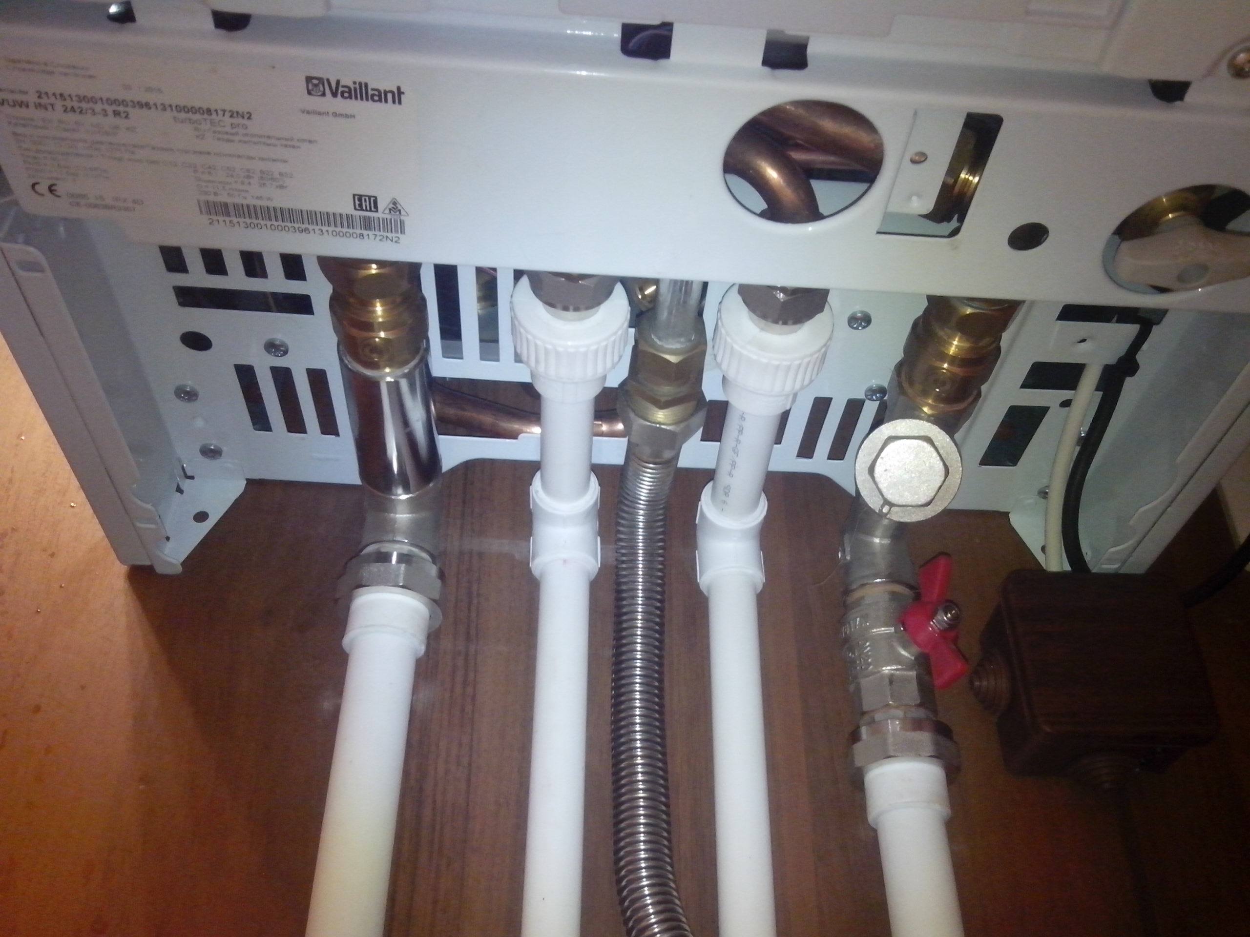

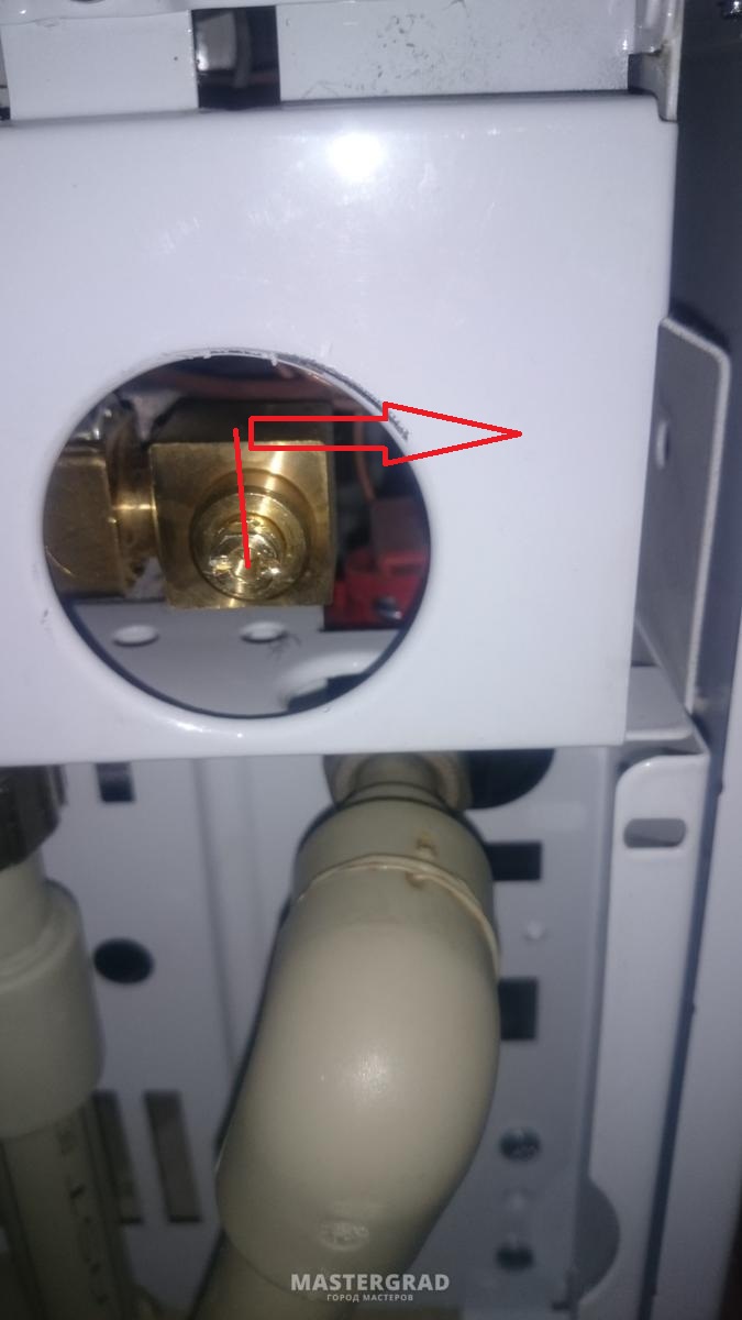

apm написал: это точно?
Вы меня так в сомнения вогнали, что сходил и ещё раз убедился- точно! По крайней мере у меня.
apm написал: Да и что это за кран, который против часовой закрывается?
Не могу утверждать на 100%, но это может быть сделано намеренно. Кран обычно открывают не "ныряя" под котёл, а просто запуская правую руку под котёл. И тогда с этой точки зрения всё становится логично и удобно большим пальцем поворачивать кран.

Мегавольт. написал: Вы меня так в сомнения вогнали,
Прошу прощения, да именно в эту сторону я вчера его чуть не провернул. завтра возьму вдшку и найду отвертку с широким шлицем, а также головки квадратные на всякий и ключи для тормозной прокачки и еще ко-е чего и буду пробовать. А плоскогубцами не уверен что получиться, имхо. Уж как то больно вандально это)

Вообщем не чего не получилось, ни каким ключом не выходит-латунь мягкая-и проворачивается. Осталась надежда на трубный ключь, но тоже боюсь им просто сдавить латунь, и тогда придется уже новый кран покупать.

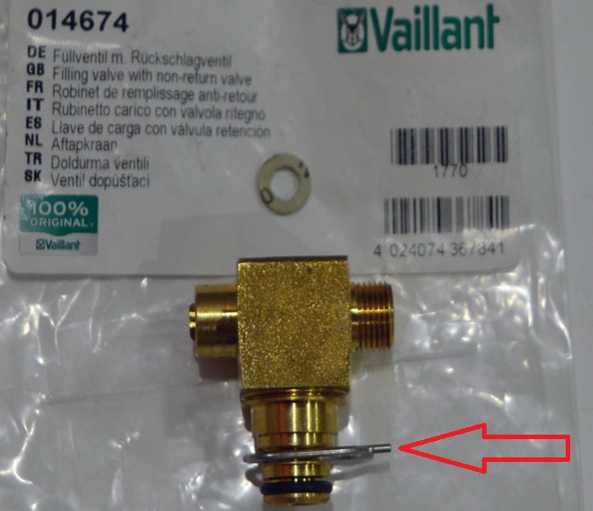

Мегавольт., а его легко поменять? Судя по фото:
  1. слева ведернуть и выкрутить
  2. сверху открутить гайку накидную. И наверное надо мне уже поторопиться, т.к. давление на холодную 0,8 уже критическое - сейчас у меня 0,9. ?

apm написал: а его легко поменять?
вот это не могу сказать.... По идее он и открываться должен легко, а у Вас вон оно как. Так что на сколько легка замена, прогнозировать сложно. Но на вид, да, вроде не сложно- Сверху трубочка с накидной гайкой,а что бы вынуть из тройника, нужно вытащить скобу фиксатор.
apm написал: надо мне уже поторопиться, т.к. давление на холодную 0,8 уже критическое - сейчас у меня 0,9. ?
ну затягивать точно не стоит, но на крайний случай, можно найти один из нескольких способов поднять давление и без крана подпитки. Например через кран слива системы (если есть), можно выкрутить кран маевского и ввернуть временно шаровый кран.... Позволит прожить до лета. А летом уже ремонт и обслуживание. Расширитель проверить тоже надо бы.

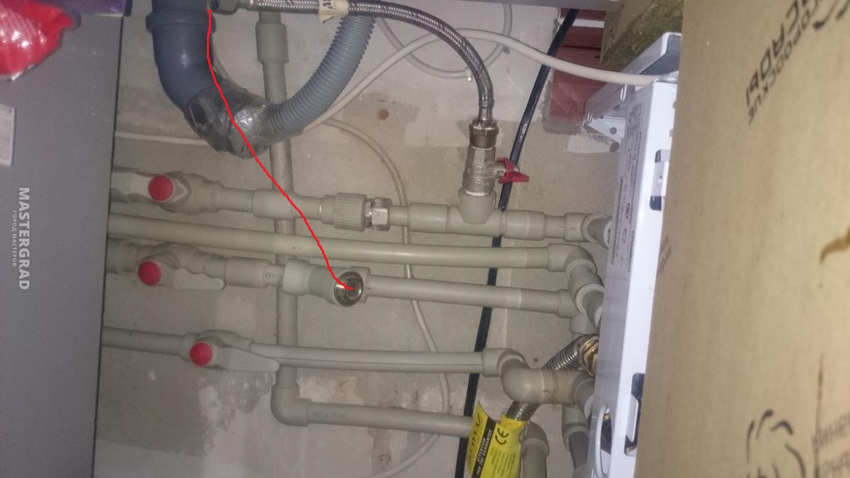

Мегавольт. написал: можно найти один из нескольких способов поднять давление и без крана подпитки
у меня вот есть из выхода кран слива отопления с котла-через него получиться запитать котел?

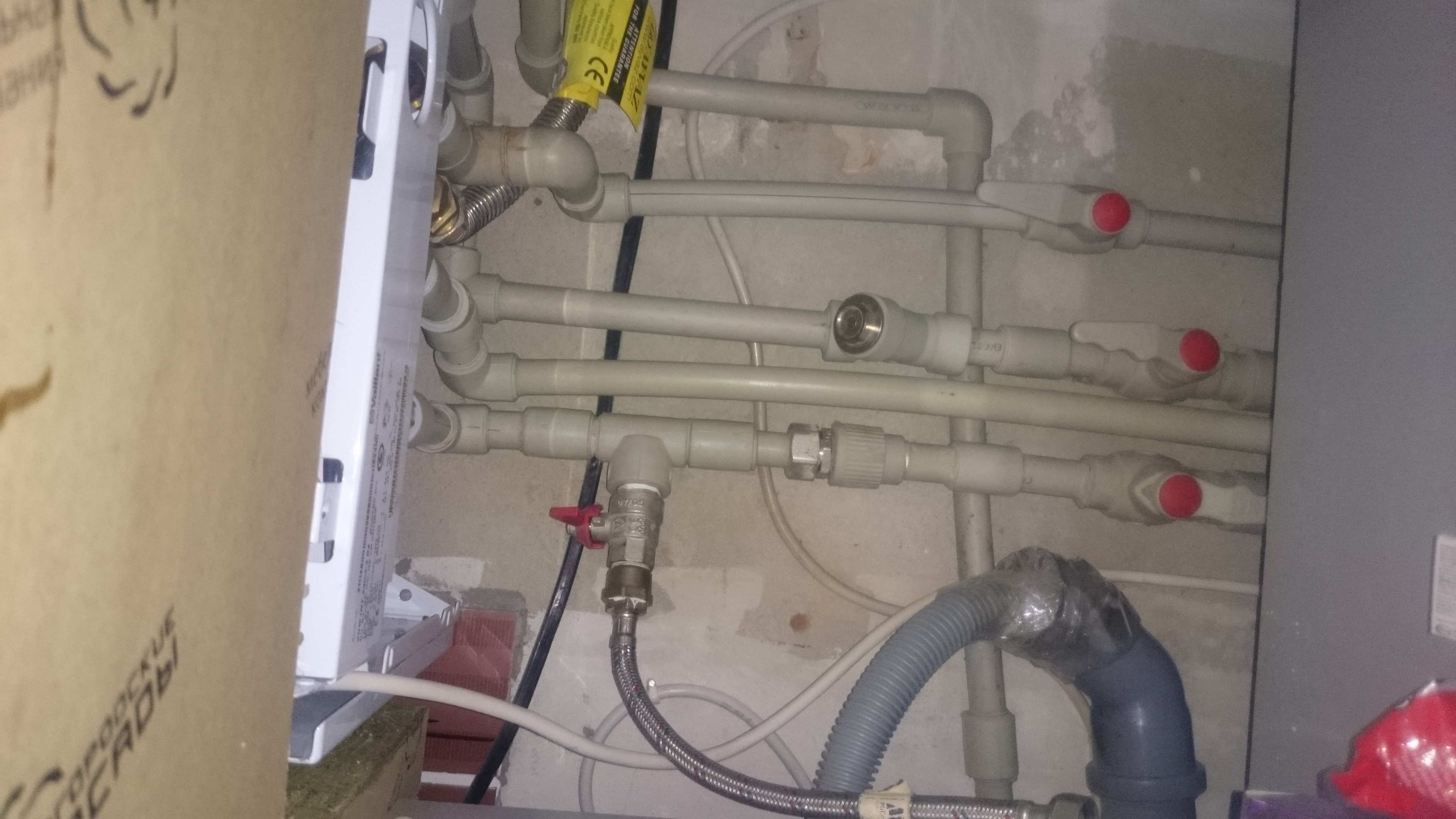

apm написал: у меня вот есть из выхода кран слива отопления с котла-через него получиться запитать котел?
Конечно. Тоже есть варианты. Либо от водопровода, либо насосом из ёмкости. ЗЫ: ух Вам тут выскажут за это фото... :) В будущем можно врезать тройник с краном в трубу холодной воды и при наличии такого шланга, заполнение системы будет в разы проще. У меня система не большая и обвязку котла делал бесхитростную:
чего не сказать об обвязке котла у родственников, где система отопления в разы больше. Заполнять её через подпиточный кран было бы очень долго.
Обратите внимания на систему заполнения внизу фото. На мой взгляд система излишне наворочена, но на вкус и цвет...
вот так соедините и будет подпитка.....

iv.iv написал: вот так соедините и будет подпитка.....
Я про этот вариант тоже думал, но вот в чём трудность. На большинстве фильтров пробка имеет не дюймовую резьбу, и найти переходник под шланг сходу не получится. В данном случае впаять тройник куда проще. Даже систему трогать не придётся. Ну и если внимательно посмотреть на фото, то возникает предположение, что фильтр стоит на обратке СО и сделать от него подпитку не получится.

Мегавольт. написал: если внимательно посмотреть на фото, то возникает предположение, что фильтр стоит на обратке СО и сделать от него подпитку не получится.
согласен! не заметил..... :) тогда перепаивать...
