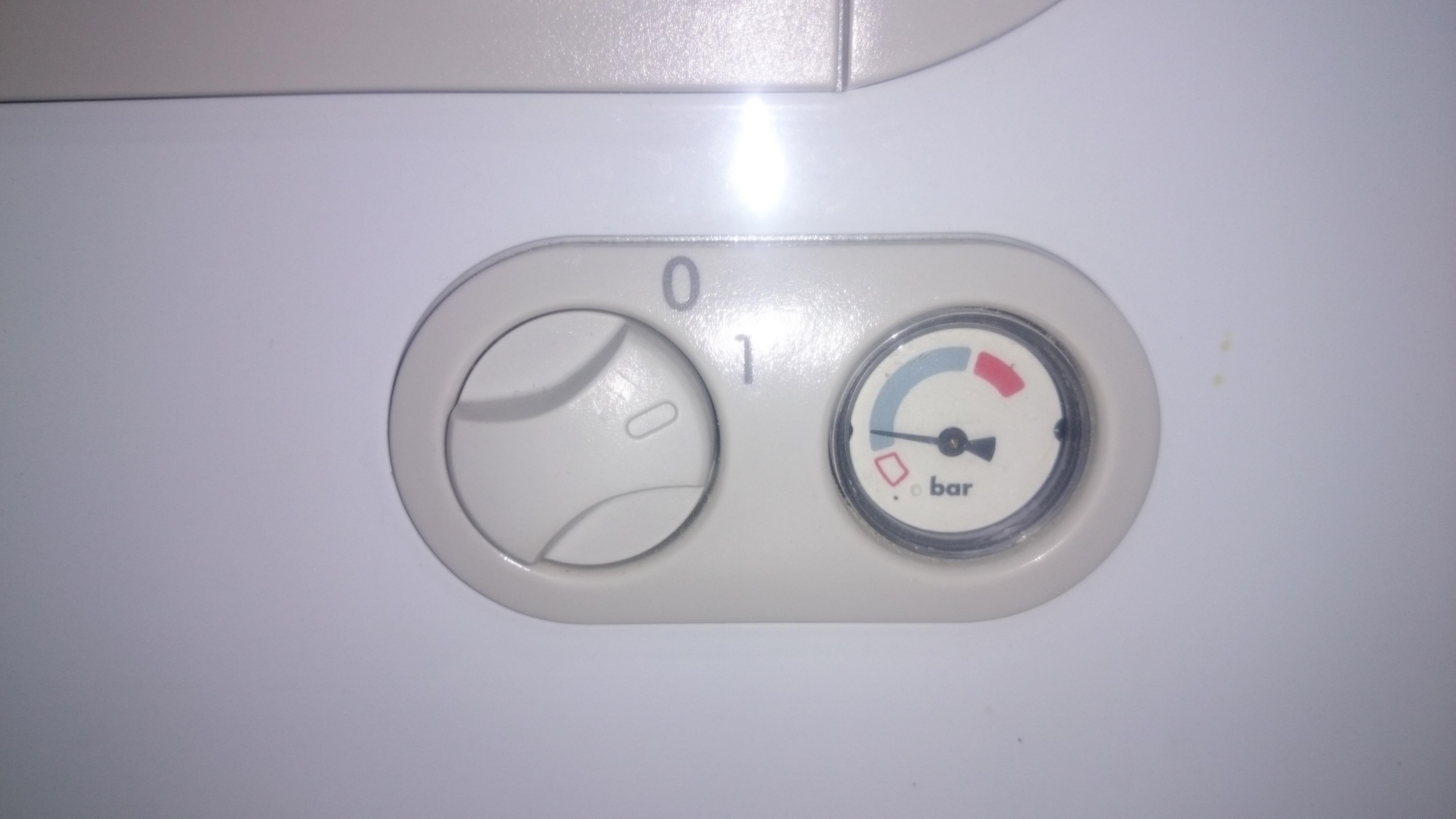

Steek написал: Имею котел Vaillant turboTEC pro VUW24, не работает подпитка водой батарей. Открываю кран (снизу), хочу давление чуть подбавить (1.4 на данный момент), а вода не идет. Котлу как 3 месяца, давление в стояке нормальное. В чем дело?
Steek, Столкнулся с точно такой же проблемой! Пока все было в норме забил на то, что не подпитывается система и вот тот час настал)) после снятия и установки радиатора, давление упало почти до 0 по шкале. Котел начал шумновато работать. Все ломали голову, что да почему...в итоге решение моего случая: на кране подпитки прикручена пластиковая ручка. Вот она то и открутилась слегка и не поворачивала кран,а поворачивалась. Соответственно кран не открывала. Отвертка "+" решила проблему за 3 секунды))) все кого я успел науши поставить вздохнули с облегчением. Всем удачи! :tambourinedance:

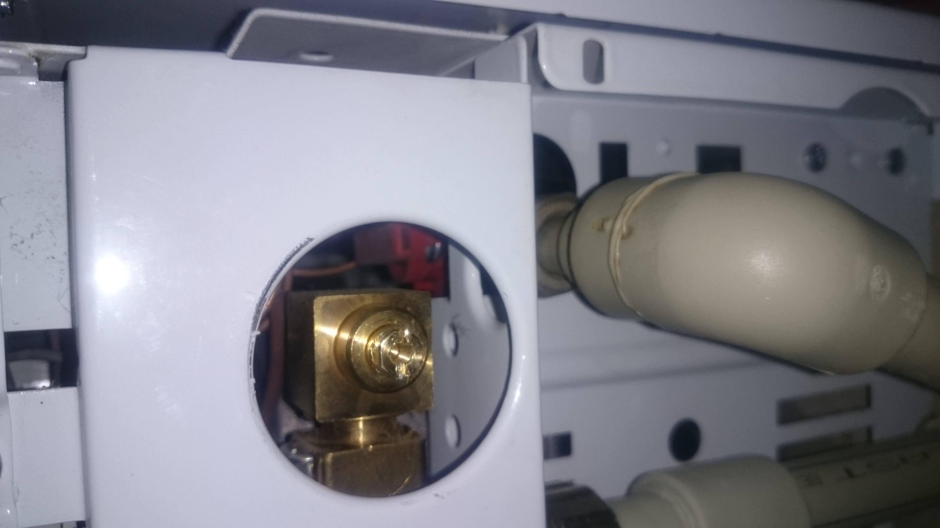

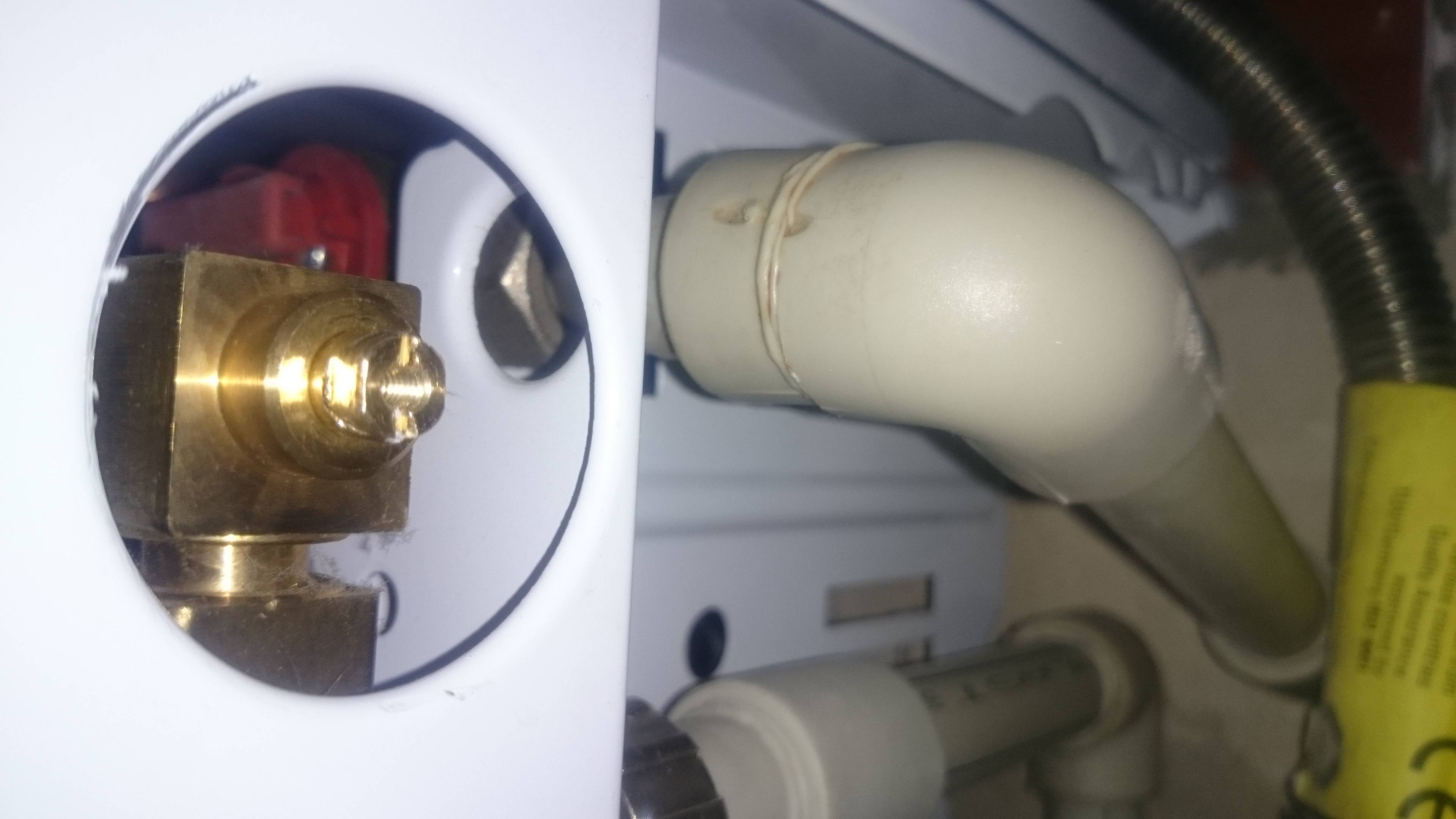

Тоже после 5 лет использования начался трабл с краном подпитки у Vaillant atmoTEC pro VUW int 240/3-3R2. Еще год назад провернулась старая пластмассовая ручка-купил новую и запитал котел до положенных в том январе. За год давление снизилось до 0,9/1,2 бар. Нужно уже подпитывать, а кран ни в какую не проворачивается. Даже при открытом смесителе, или закрытой вообще подачей в квартиру. Наверное нужно каким ключом пробовать?
Подскажите пожалуйста, он хоть в какую сторону должен проворачиваться, чтоб я его еще не свернул ненароком?
13.01.2018 в 22:59:08
apm написал: Подскажите пожалуйста, он хоть в какую сторону должен проворачиваться, чтоб я его еще не свернул ненароком?
Для открытия по часовой стрелке.
14.01.2018 в 13:02:26
это точно? просто я когда пробовал уже, получилось на 15 гр именно против часовой открыть. Если бы сорвал-то уже бы сорвал. Да и что это за кран, который против часовой закрывается?
