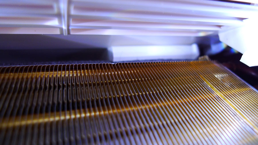

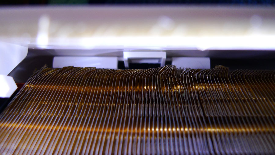

Решил посмотреть что там под фильтрами и с ужасом заметил смятые тонкие кончики пластин самого верха(там где воздухозабор) теплообменника внутреннего блока по всей длине, т.е. сам пластиковый корпус на них попросту опирается.
Может так и должно быть или менять пока не поздно?
Есть еще одна замятось размером с пятак и несколько узких по краям шт. 2-3, но это как я понял не страшно

Я конечно понимаю что без бестолковых комментариев не обойтись, но все-же хочется ответов по существу, т.к. осталась неделя на возврат нового товара. Уточню вопрос - в какой степени эти смятые пластины могут повлиять на производительность(работоспособность) кондиционера и допустимо ли их такое кол-во. Расчесать их конечно возможно но бесполезно, т.к. на них давят ребра пластикового корпуса.

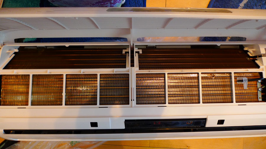

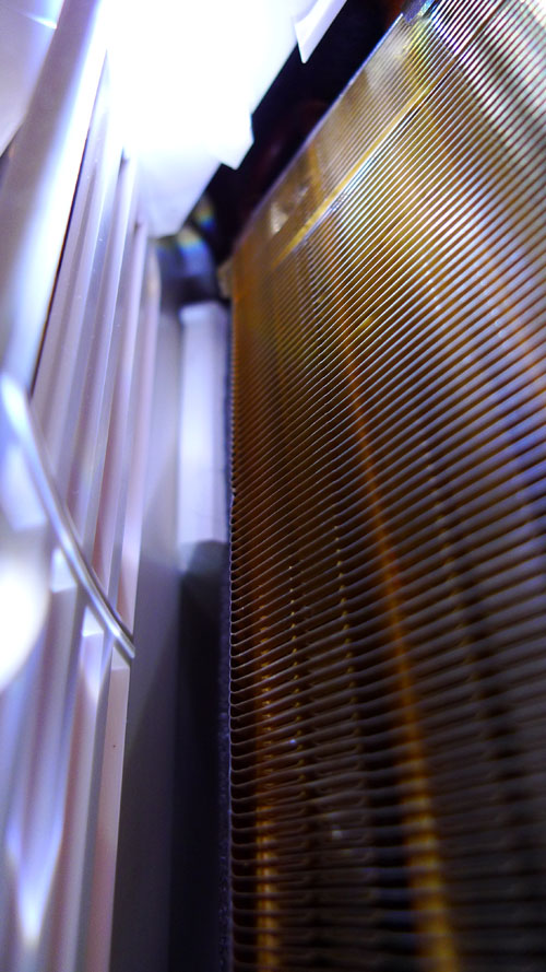

Привожу фото этих замятостей, конкретно пластиковую пластину прижимающую ребра теплообменника в самом верху заснять не удалось т.к. пришлось бы разбирать блок а не этого не хочется. На фото н2,3 по самому верхнему краю приплюснутость эту еле заметно, х.з. может так и должно быть.
Поговорил со знакомым монтажником - считает что беспокоится не о чем т.к. такие помятости не редкость и на работу в целом не влияют.

по моему ерунда. у многих уголочки замяты. на скорость не влияет

Помятости не как не повлияют на работу оборудования ...

И ещё добавил - главное чтобы не были бы помяты сами медные трубки под пластинами. Посмотрел ещё и на пластины/трубки внешнего блока - там вообще близко к идеалу

Подведу итоги дабы не разводить флуд и рекламу в своих подписях некоторых торгашей.
Если помяты трубки теплообменника - брак
Если пластины теплообменника смяты в ноль - брак
Если пластины теплообменника незначительно помяты - забить и не обращать внимания.
Если все-же незначительно помятые пластины теплообменника не дают покоя - взять расческу в виде пластиковой кредитки и аккуратно выправить их, что я и сделал в конце концов для самоуспокоения.
