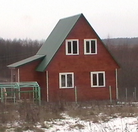

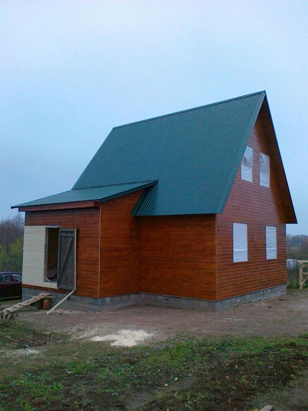

игорь3 написал : Проект был выбран симпатичный и простой
Изменили высоту потолка с 2,3м до 2,6м. Увеличили размер комнат на 20-30см. Расширили карнизы, подняли конек. Такой домик фирма "Х" бралась строить за 500 000 руб из бруса под ключ. Но отказалась предоставить смету (собственно список и качество применяемых материалов) и заказчику пришлось отказаться от их услуг. С затратами на утепление и внутреннею отделку сумма могла заметно увеличится. Поэтому было решено делать каркасник. Предложение фирм по каркасным домам для такого проекта 400-500 тыс. руб. (если верить их рекламе) Наше предложение было дороже, примерно 800 000 руб. В процессе удешевили до 650 тыс. В стоимость вошло: Каркас, внешняя и внутренняя обшивка вагонкой, утепление 100мм, полы потолки, окна и двери. Второй этаж без отделки.
