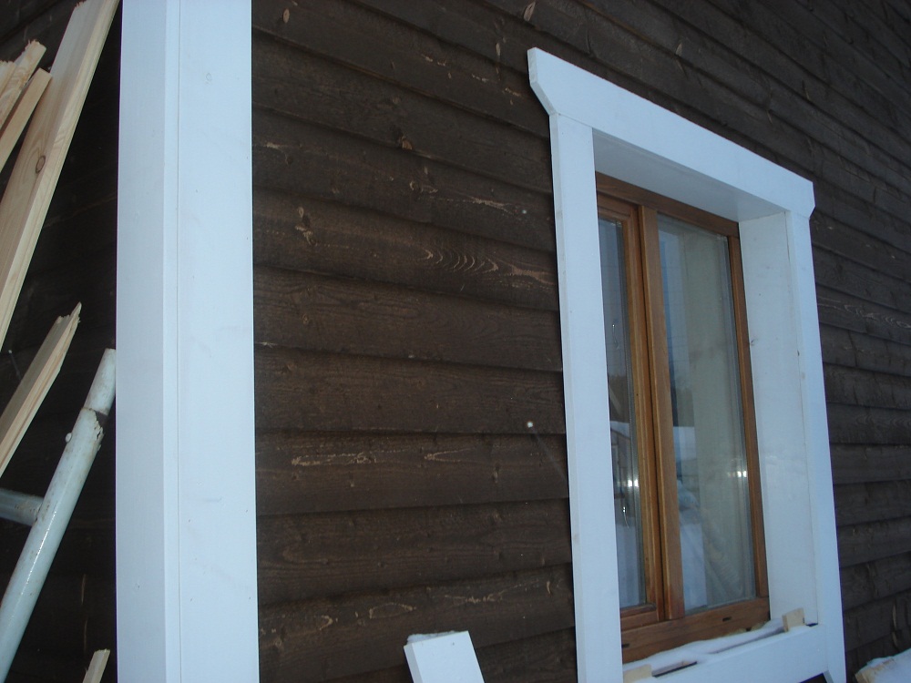

Проект был выбран симпатичный и простой
Изменили высоту потолка с 2,3м до 2,6м. Увеличили размер комнат на 20-30см. Расширили карнизы, подняли конек. Такой домик фирма "Х" бралась строить за 500 000 руб из бруса под ключ. Но отказалась предоставить смету (собственно список и качество применяемых материалов) и заказчику пришлось отказаться от их услуг. С затратами на утепление и внутреннею отделку сумма могла заметно увеличится. Поэтому было решено делать каркасник. Предложение фирм по каркасным домам для такого проекта 400-500 тыс. руб. (если верить их рекламе) Наше предложение было дороже, примерно 800 000 руб. В процессе удешевили до 650 тыс. В стоимость вошло: Каркас, внешняя и внутренняя обшивка вагонкой, утепление 100мм, полы потолки, окна и двери. Второй этаж без отделки.

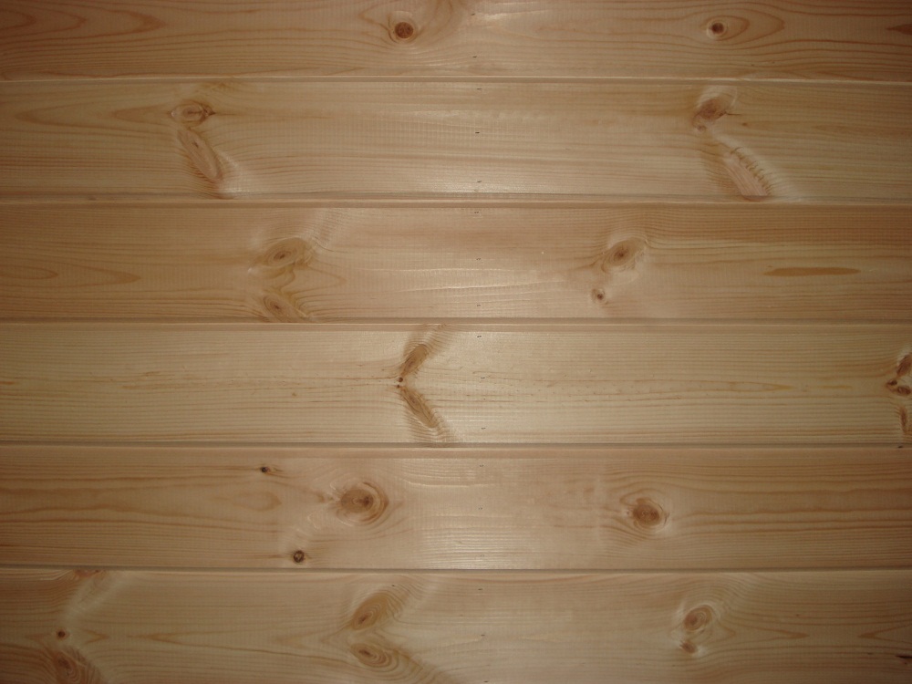

Сегодня достроили этот домик. В 650 000 руб втиснутся не смогли. Первый этаж отделан под ключ. На втором полы и частичное утепление. Домик уже прошел испытания морозом, дождем, снегом. Ночью, когда мороз был под 18 градусов, мы спали в телогрейках в обнимку под тремя одеялами с четырьмя обогревателями в вагончике, то нам реально было холодно. А в доме половина обогревателя (500 VА.) обогрела более 40 квадратных метров (100м3). В легкий мороз двухкиловатный обогреватель ночью пришлось выключать. Звукоизоляция очень неплохая. Уже отметили новоселье и хозяева ночевали в новом доме. Уверен, что хозяева довольны. Жаль, что здесь нет их отзывов :( .
