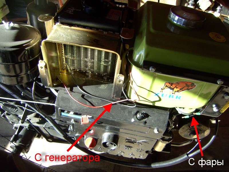

Stepa56
Stepa56
Регистрация: 24.08.2011
Тверь
Сообщений: 2186
06.03.2013 в 23:26:20
ASPIRIN52 написал : вот с элетрикой чегот немножко непонятно.
Завтра иду разбираться с электрикой, фоткну всё с разных ракусов, выложу.Ведь у вас Кроссер 10Е (8,12)? Да пойду в гараж если погода соответствующая будет, обещают солнечно после обеда.

Stepa56
Stepa56
Тверь
Сообщений: 2186
07.03.2013 в 19:47:25
В магазине продавци (козлы) соединили провода от генератора с фарой
Лампочка естественно была горелая, но зато я стал уверен в рабочем генераторе. Провода которые должны были соединены с геной просто всунуты в рукав, и ни куда не соединили. Все сегодня провел, просунул все провода, соединил, завел - зарядка пошла!Лампочку купил завтра заменю. Вот фотка проводки
