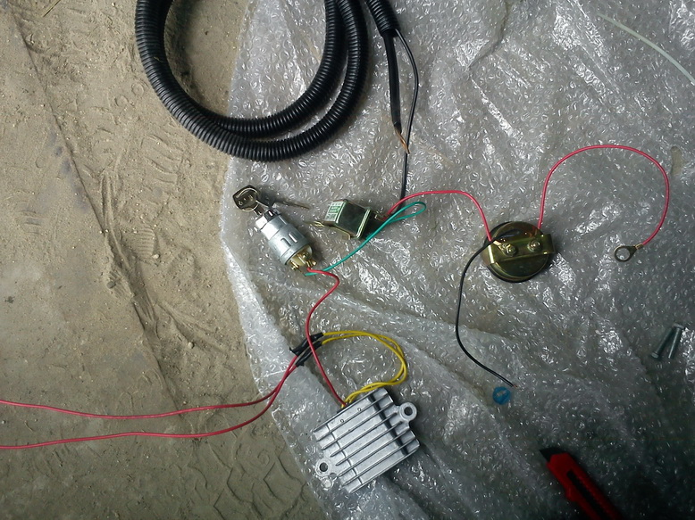

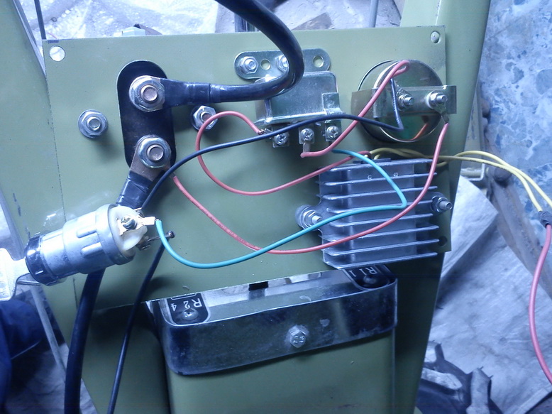

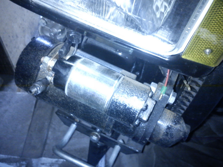

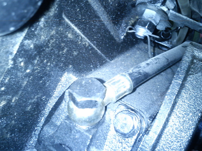

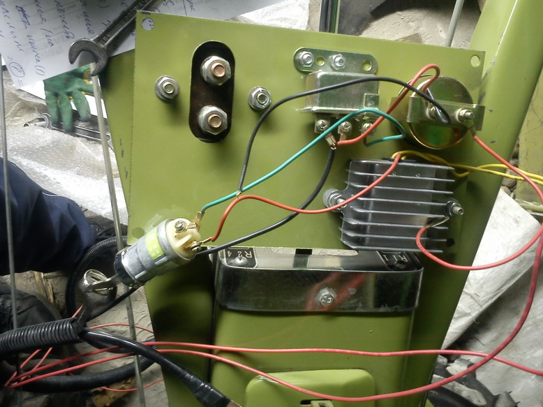

по поводу фрезы , ну отверстие под рычаг видел, пробывал установить рычаг но что то не понял куда он должен был там попасть я думал в то сплошное колесо какоето там Сегодня пробывал собрать элетрочасть. вот боше всего времени провозился с установкой этого короба под аккум. одна из ног у него была очень сильно кривая походу когда везли погнули. Вот подключал сравнивая две схемы что на 18 старнице приведены , они енмого разные. к томуже цвета проводов опять же другие ненмого. щас попробую фотки выложить что получилось. нехватило гаек для болтиков на клемы на аккум иил мож потерялись где.
вот так было
главный вопрос вот в коробке все правильно подключенно ?? с выключателя масы верхний провод пойдет на + аккума. а минус с аккума куда ?? на массу ?? или под нижнию клеммы выключателя массы . и еще впорос читал про доп. провод на массу стартера куда крепить его ?? Да кстати вот много где видел на фотках что на копусах коробки двигателя есть надпись Зубр здесь же одни иероглифы везде кроме наклеек. вот на фото где фара там все правильно подключеноо к тем клеммам ?? а как фару подключать ??
