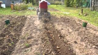

В выходные выкопал картошку!
Хочу показать как! Уборка картофеля Отвечу на возможные вопросы "Почему нет подруливания" которое сделал накануне - обнаружилось слабое место (крепления рулевого червяка) не было время усилить, пришла пора убирать картошку...
