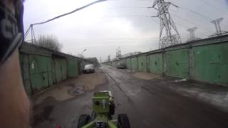

Помазал-порегулировал-покатался.:) МБ Workmaster 101E
