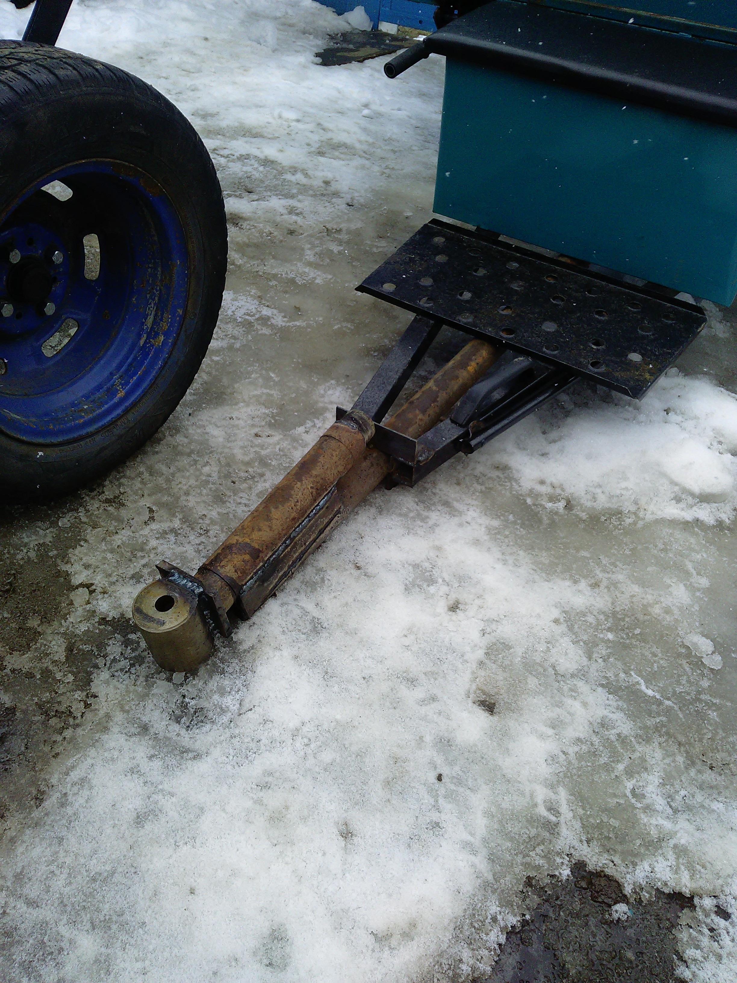

При троганьи по прямой забирает, при крутом повороте добовляет, наверно как то так. Не проще сделать втулку зазором 0,5мм. в скобе и палец с зазором 0,5мм. во втулке, на 477стр. снимки моей телеги с таким прицепным, за пять сезонов полёт нормальный( делалась под сено) правда больше 1200кг. не возил, на пальце не заметно выработки, палец крепится жёстко болтом т.е. не крутится и не прыгает.
Sergey Michailovich, они-(адепты Тима)лёгких путей не ищут,предпочитают колхоз и рукоблудие... :a
Василий Шумаков..., не в обиду - слишком много демогогии и оскорблений - сделайте как надо, сфоткайте и объясните почему так (уже не раз об этом писали). А так ничего конкретно не сделали, а понтов выше крыши.
t_sergey, да не в обиду конечно,я сам тот ещё рукожоп. Что выложить ? Я решил просто сделать сцепку покрепче . Я не ленюсь и не стесняюсь переделывать,было бы время . Решил я как выше писали сделать сцепку покрепче и не мудрить . На роликах про китайцев кстати то де не увидел типов а уж они то знают что к чему и дышло у них и сцепка ого... К слову о рукоблудии ...я так же порезал свою сцепку с косой,модную подвижную... Я продвинул ДВС сменив ремни иии..подумал ,косу то надо тоже поближе. Загнал её под стартер практически сварив дополнительный кронштейн для надёжной фиксации её. Короче все эти манипуляции по приближении ДВС и косы оставили на рогах кг10 при условии что сам сидиш на адапторе. Я имею в виду на подъём косы. Косить мне приходится немало,надо кормить скотинку чтоб дома всегда было и мясо и сало и молочка:-)

Фотки для ( выложить) :-)
