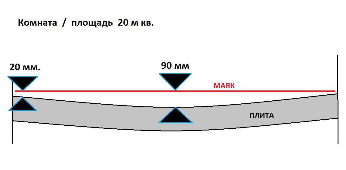

Доброго времени суток всем. Подскажите пожалуйста. Поиском пользовался... Пятиэтажка, второй этаж, дому 50 лет. Комната 20 м/кв. Прогиб плиты в центре 50-70 мм. Высота предполагаемой стяжки в центре = 90 мм. Если сначала почистить, грунтануть и уложить смесь ЦЕМЕНТ+ПЕСОК+КЕРАМЗИТ в пропорции 1:2:3 (или керамзита больше... до 7) + вода (до состояния творога, погуще) не доходя до верха маяков 10-20 мм, а потом на следующий день сверху М150 или М300 слоем 20 мм. Потом, через месяц, грунт и пару мм нивелирной смеси. Будет линолеум. Так можно??? Важно не нагрузить плиту и не особо дорого, делать буду качественно... Спасибо.

Всё равно будет большая масса. Может лучше лаги и ламинат?

2Lehandr, посмотрите в СНИП http://www.vashdom.ru/snip/20107-85/, может, там есть ответ. зы. табл. 19 -допустимый прогиб 1\200т.е для 6-метровой плиты - 3 см.

Я прикинул... (на сколько хватило ума прикинуть)... если 70 мм керамзитобетона М100 (это 98 кг/м кв.) и сверху 20 мм М150 или М300 (это 48 кг/м кв.) то получается в центре плиты где самая большая толщина стяжки... 146 кг/м кв., по краям поменьше... КАК КТО ДУМАЕТ??? ПОСОВЕТУЙТЕ... Да и про допустимую нагрузку на плиты перекрытия в основном пишут 400 кг/ м кв. Может 80 мм стягивать керамзитобетоном, сверху 10 мм нивелирной? Бригады у нас в городе, те кто работают на стяжках, сказали, что залили бы ЦПС и не ломали бы голову... Про лаги пока не заморачивался... для меня тёмный лес, но всё равно спасибо за вариант... может и придётся. Жду совета...

Для начала нужно обследовать, найти причину и определить, опасно это или не опасно. http://www.beton-karkas.ru/index.php/component/content/article/71/317-2010-01-03-14-15-03

Обследование необходимо. Просто так плиты не прогибаются. 2Lehandr А на первом этаже, на потолке, имеется такой же прогиб?

На первом этаже офис, натяжные потолки. У себя, когда, очистил весь потолок от штукатурки (отслаивалась местами, и решил всё это на фиг снять, чистил в конце металлическими щетками, так что плита была видна отлично)... вот когда промеряли потолок, прогиб в центре (плит потолка) был где то... 30 мм. Видел арматуру плит, по моему она гладкая... не рифлёная как обычно... Сфотографирую плиты, выложу...

Полстраны так построено... Какой толщины и ширины плиты лежат? Все плиты имеют прогиб или только одна? Какого качества бетон - очень прочный или так себе (ногтем ковыряется)? Есть ли возможность заглянуть к соседям, осмотреть потолок и убедиться, что нет трещин на нижней стороне плит? Если трещин нет и плиты заводские, то:
Lehandr написал : залили бы ЦПС и не ломали бы голову...
Можно конечно кинуть сетку для распределения нагрузки, но это не имеет смысла если вы не планируете что-то тяжелое ставить типа перегородки кирпичной или ванны или слонов держать... После стяжки может возникнуть проблема - трещинки пойдут по штукатурке потолка снизу.
Lehandr написал : Видел арматуру плит, по моему она гладкая... не рифлёная как обычно...
Это тоже препятствие, там защитный слой бетона должен быть минимум 15мм. Лучше конечно полегче стяжку делать и контролировать прогиб, которого по идее быть не должно, а иначе можно стяжку ровнять бесконечно:cool: Обратиться к специалистам, поискать аналогичные случаи.
