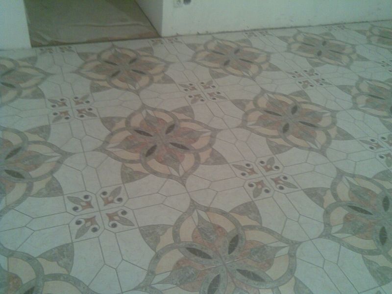

Yuriy. написал : Можно ли как-то укрепить основание под плитку? Ну и в общем, посоветуйте пожалуйста что с этим всем делать?
Ремонт поверхности пола С ПОДОГРЕВОМ в 4-х помещениях и последующей укладкой плитки 2-х летней давности. Досталась стяжка крайне убогая как по механике, так и по качеству поверхности. Имелись в наличии все известные дефекты.
Перечень работ по порядку: 1 очистка ( соскабливание верхнего слоя с тщательным обеспыливанием) 2 грунтование пропиткой глубокого проникновения 3 укладка нивелирующего слоя по маякам ( тонкий слой - любой термостойкий клей, в этом случае Фарвест, хоть его и не люблю, свыше 10мм этот же клей с добавлением ц.п. смеси) 4 непосредственно укладка к-гранита. Ниже приведена выбранная и уложенная плитка, её размеры и метраж для 3х помещений: ideal 45[45 10,9 Орегон 40,8х40,8 15 кер.гранит Santiago (Emigres) 18,83 Работу взял из-за разнообразия (эксперимент:)), но естественно с адекватной оплатой, учитывая некую сложность и риск. Клиент до сих пор рад от сэкономленных средств и времени.
PS Могу добавить, что на мой взгляд, если нет явного движения на ваших стяжечных островках,трещин можно не бояться. Напряжения появившиеся в период упрочнения стяжки,в какой то мере сняты этими порывами. Если же под термоизоляцией строительный мусор - то вряд ли чем поможешь. И ещё: выше написанное - это мой единственный пока опыт и не факт, что такой стиль работ будет эффективен в другом случае. Судить Вам.

AlZh написал : 3 укладка нивелирующего слоя по маякам ( тонкий слой - любой термостойкий клей, в этом случае Фарвест, хоть его и не люблю, свыше 10мм этот же клей с добавлением ц.п. смеси) 4 непосредственно укладка к-гранита.
зачем Вы укладывали нивелирующий слой, почему не выравнивать непосредственно при укладке к-гранита?
