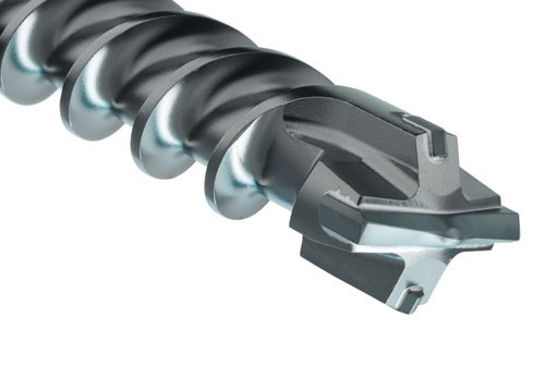

Подскажите какую лопатку и пику взять для отбойного молотка Макита 0871 С ? Задача -демонтаж. снятие стяжки, плитки, пробивка штроб и перекрытий 9ну например стояки поменять). Пика нужна закрученная по спирали обязательно ? А лопатка какая ? Фото буду рад, Девольт я тут читал отличная оснастка ?

jud-suss, у меня ходовые: 1.) пика, 2.) лопатка 22мм., 3.) лопатка 80мм. Имею несколько комплектов данной оснастки (разной длины). Данная троица перекрывает весь спектр моих работ. Есть ещё пара канавочных долот, но это для штроб, вам такие не нужны. Предпочитаю покупать данные принадлежности фирмы DeWALT. Очень крепкие и хорошие. Хотя в последнее время я сильно подсел на D.BOR (DreBo). Вот и вчера мною был куплены дребовские МАХ-овый бур 32мм. и куча плюсовых буров. Дорого, но оснастка у них очень достойная.
jud-suss написал : Пика нужна закрученная по спирали обязательно ?
Есть такая Бошевская. R-tec. Не впечатлила что-то она меня. Вчера посмотрел - гнутая и кривая рабочая часть. И это после работы лёгким отбойником Макита 0871. Что с ней будет, если я вставлю её в Макита 1203? Хотя идея с витой рабочей частью, имхо, очень неплохая.

jud-suss написал : пробивка штроб и перекрытий
Для штроб пойдёт 0871, а вот для ж/б перекрытий слабоват он будет. Ну, если только, перед этим предварительно набурить отверстий по контуру.
