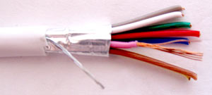

Пожалуйста, помогите разобраться в сложившейся ситуации! Решил я проложить телефонный кабель понадежнее, и купил в магазине экранированный
четырехжильный кабель (там экран в виде металлизированной пленки и металлического
голого проводка поверх экрана). Я наивно полагал, что этот экран придаст
пущей надежности телефонной проводке и защитит сам по себе от наводок. А
сегодня в интернете наткнулся на информацию о том, что экран должен быть
обязательно заземлен, иначе он превращается в гигантскую антенну, и наоборот
собирает все помехи. Теперь ломаю голову от двух вопросов:
  1. Насколько все же это может быть губительно? телефон-то у меня работает
    нормально, но вот когда по нему пойдет высокоскоростной интернет СТРИМ (высокочастотный широкополосный сигнал), не возникнут ли проблемы?
  2. Как решить проблему??? (Если это действительно проблема). Ребята, подскажите!
Заранее спасибо. Владимир.

Проблем не возникнет - хороший кабель ...

Спасибо за отклик! А как же довод о том, что неподсоединенный экран, как антенна, собирает помехи? Я сам не электрик, и даже не технарь, не могу судить. Вы не согласны с этим доводом? Бояться нечего?

По-хорошему, ребята из интернета были правы - если присутствует экран, то он должен быть заземлен с обоих своих концов.
Вобщем ты зря потратил деньги. Это очень узкоспециализированный кабель. Купил бы обычный езернет 5 или 5е и все.
И еще - ты не забывай, что ты подключешься к АТС не непосредственно своим кабелем, а посредством бог знает какого качества общим кабелем. И твой кусок от стояка(распределительной коробки) до компа никакой роли играть не будет. Хоть обычным электрическим проводи - это если очень грубо.
Неподключенный экран действительно будет собирать помехи - но тебе они врядли будут помехой - технологии передачи данных нынче такие. Вот если бы сидел на этом кабеле на дайлапе, тогда да мог бы и схлопотать значительное уменьшение cps.

А сечение жил какое?
Мы не утверждаем - просто предполагаем по личному опыту. Для утверждений нужны измерения, на которые будут эти утверждения опираться:)
21.06.2006 в 18:49:08
4 жилы по 0,2 кв. мм. Знгачит, диаметр 0,5. Не витые. КСПЭВГ 4х0,2
21.06.2006 в 18:51:49
КСПЭВГ - кабель с многопроволочными медными жилами сечением 0.20 кв. мм., с изоляцией из композиции полиэтилена, с оболочкой из белого ПВХ пластиката, для внутренней прокладки в условиях эксплутационных изгибов.

вот даже картинку нашел
