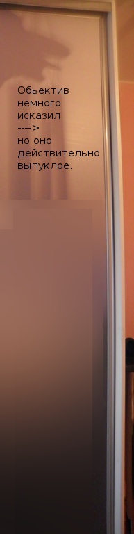

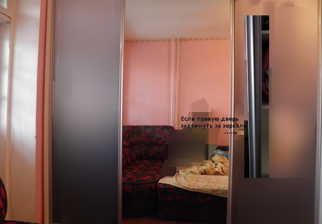

Привез столяр шкаф, да и собрал. А пол здесь кривой, и и во время сборки тоже кривым был. И ДСП в гараже стояло недели две, наверно. В общем, сейчас стоит шкаф на нерегулированных ножках (столяру пятничным вечером недосуг было съездить за ключом, которым ножки крутят).

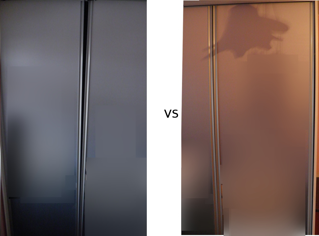

В результате - выгнута наружу (фото) правая стенка (пол наклонен влево) и малые двери, будучи сведенными вместе слева (куда само собой укатываются, естественно) - образуют между собой большой зазор сверху (фото). Если свести их справа, то зазор виден опять же, сверху (фото)
Что-то подсказывает - если ножки подтянуть, то шкаф перестанет стремиться к форме параллелограмма и перейдет в форму прямоугольника. И можно будет подрегулировать крепления на дверцах. Но житейская паранойя побеждает и говорит - столяр тупо накосячил где-то и регулировками ножек-дверец тут не обойтись - геометрия не та, профиль нарушен, проект неконсистентен.
Что делать со столяром? Оставить целым или похоронить под шкафом?

Я правильно понял - правая стенка изогнута? Тогда регулировка ножек не поможет, надо полками стягивать. Двери, конечно же, укатываться не должны, но правая дверь, насколько я понимаю, не обязана точно прилегать к левой стенке.
Для начала неплохо бы указать столяру на недостатки, пусть переделывает. Кстати, кто замеры делал и распил заказывал? Если не сможет - пусть возвращает деньги.

allex Согласен, только сначала нужно выровнять по горизонту шкаф , выставить диагонали , не знаю, как там насчёт задней стенки или ребра жёсткости или крепления к стене. А потом уже думать насчёт выравнивания зазоров и боковой стенки. Но , вообще-то , некая кривизна боковой стенки вполне может иметь место, так как лдсп ( тем более массив дерева ) - это НЕ фрезерованная пластина из толстого металла . Для небольших разнозазоров можно и нужно наклеить шлегель, лучше пылезащитный высотой 12 мм . А вообще, ничего страшного там нет - всё легко поправимо - надо только заставить столяра всё точно подогнать и отрегулировать (и ножками , и задней стенкой, и роликами, и самими профилями фасада - он ведь не жёстко сварен , и полками-стяжками, и шлегелем ) , только Без ФанатизЬму .

chico63 написал : всё легко поправимо - надо только заставить столяра всё точно подогнать и отрегулировать
Абсолютно согласен. А так действительно правая дверь не всегда обязана и прилегает к левой стенке, как и наоборот левая к правой. Не переживайте, ничего у Вас страшного и жутко косячно-непоправимого нет:)

А не мог мастер, который собирал, если он уж в пятницу так спешил, тупо загнать боковую панель между полом и потолком? Имею ввиду времени у него мало, не стал её(панель) подгонять в размер высоты, поджал низ и верх к трекам, середину выпучило. ЛДСП прогибается без проблем, заметил уже когда двери воткнул, а снимать подпиливать лень. Это как предположение!!!
