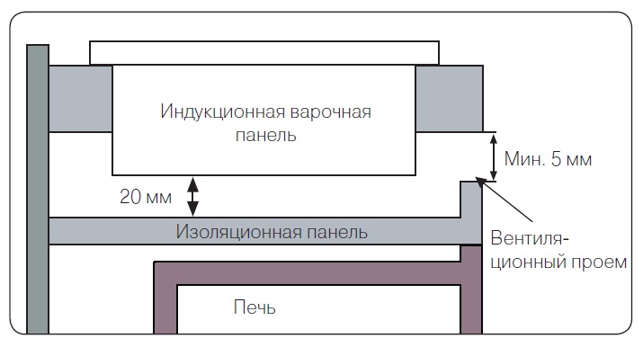

Имеются варочная панель и духовка Samsung. На схемах по установке и между ними должна стоять изоляционная панель. На фронтальной панели нужно оставить зазор минимум 5 мм сверху у столешницы.
Привезли кухню, духовой шкаф встаёт впритык к столешнице - зазора не получается, и между верхом духового шкафа и варкой снизу остаётся буквально 1 см, а по схеме - мин 2 см. Изоляционную панель некуда ставить (вообще что обычно ставят? лист фольги пойдёт?).
Зато в этом модуле мебели полностью отсутствует задняя стенка, что по идее должно улучшить вентиляцию.
Вопрос: можно ли это ставить как есть или требовать мебельщиков переделать модуль под схему?
Техника с инструкциями была им показана заранее. Мебельщики утверждают, что в текущем варианте всё будет ок.

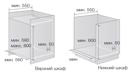

Dan2005 написал : требовать мебельщиков переделать модуль под схему?
Конечно требовать,инструкция она не за зря придумана...кстати в Вашей инструкции неправильно,высота для духовки должна быть 595-600 мм,проверено многолетним трудом!
Хотя за 2 года моего отсутствия в мебельной индустрии что то возможно и поменялось.
