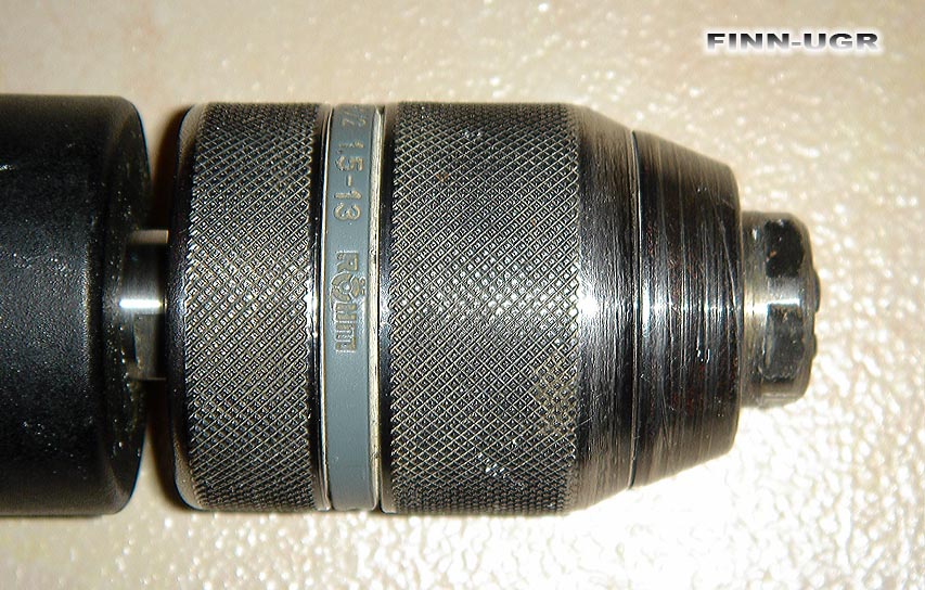

Емельян написал : 2 варианта на выбор. Покупать бошевский БЗП за 40 долларов или простой зажимной от ключика патрон за 20 долларов
За простой "с ключиком" $20 явно многовато.

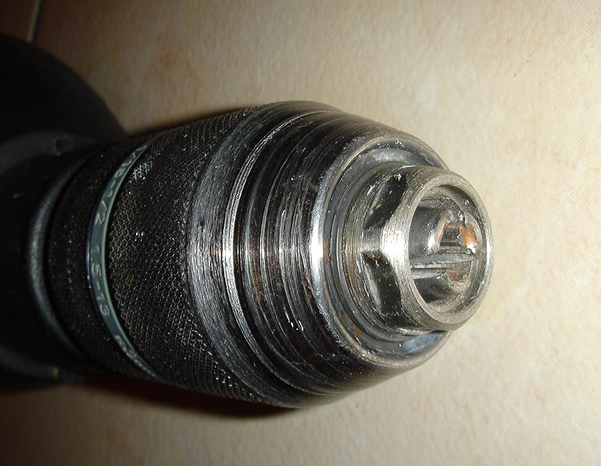

Емельян написал : Если старый БЗП закинуть отмачиваться на пару суток в WD-40. Поможет или нет? Может он грязью забит всего-навсего?
Все может быть. Для начала надо разобрать и осмотреть/промыть.
Solovushka написал : Любой китайский БЗП металлический типа харвест из тех что подороже.
Возможно, но не стоит - лучше поискать нечто более брендовое, благо выбор есть и не так уж дорого.

Емельян написал : Ну так вроде это Бошевский ЗВП.
Скорее, Rohm в бошевской коробочке. Без коробочки дешевле.
Емельян написал : И как его разобрать - вообще, без понятия.
Пружинное кольцо на торце, где зажимается сверло, есть? Сняв его, снимется и гильза (муфта). Далее без проблем.

И вопрос тогда, почему официалы так кривятся, видя БЗП и просто предпочитают их менять? Нет ли тут подводных камней при сборке-разборке?

Не бойтесь и снимайте кольцо! После снятия обоймы- опустите его в керосин или солярку на некот. время!
Когда вытащите покрутите (разработайте) его и всё будет нормально!
Поможет, только если патрон не имеет внутренних механических повреждений!

***И вопрос тогда, почему официалы так кривятся, видя БЗП и просто предпочитают их менять?***
По банальной причине: патрон - расходный материал. Это все равно, что пытаться заменить сломавшуюся напайку на буре - возни много, а результат непредсказуем.,
Скорее всего промывка в вдешке ничего не даст - дрель-то безударная, значит с пылью особых заморочек скорее всего не было. Более вероятно механическое повреждение от перетягивания или проворота оснастки.

Alex21 написал : Скорее всего промывка в вдешке ничего не даст - дрель-то безударная, значит с пылью особых заморочек скорее всего не было.
Даст. При условии полной разборки будет работать как новый - металлические опилки и грязь вперемешку с закоксовавшейся смазкой на пользу не идут.

Alex21 написал : Скорее всего промывка в вдешке ничего не даст - дрель-то безударная, значит с пылью особых заморочек скорее всего не было. Более вероятно механическое повреждение от перетягивания или проворота оснастки.
Нет, Алекс, поверьте - это помогает в 95% всех проблем с патроном. А если его сначала аккуратно выстучать, сняв со шпинделя и разворачивая/заворачивая постукивать, держа сухариками вниз, а потом промыть - работать будет как новый.
