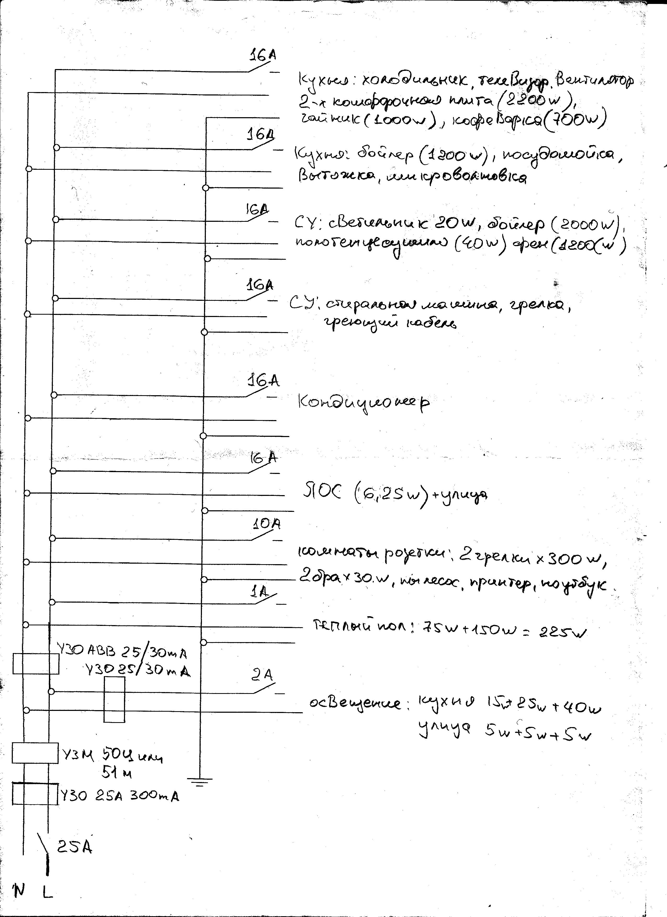

serj12, Да хватит нам перед домом площадку осветить, ну если совсем не будет хватать, то можно и на автомат 6А поменять. Такой тоже есть. А пусковой ток конечно я не знаю как посчитать, но то что все светильники одновременно включат совсем маловероятно. Так как улица включатся от датчика темноты, а комнатные светильники включаются из разных мест. А когда пара энергосберегающих ламп умрёт, то оставшиеся тоже на LED поменяю.

08.03.2018 в 00:36:32
Добрый вечер всем хорошим людям, дорисовал схему, нарисовав УЗО 25А 300мА. Можно посоветоваться, в правильном ли месте я его нарисовал и подойдёт ли такое https://el.ru/catalogue/protection-devices/80/517 для моей схемы? Заранее спасибо всем ответившим.

08.03.2018 в 01:36:25
protsay, Это что за схема? Одно УЗО - сачкует, другое - вкалывает . :a

08.03.2018 в 06:56:06
protsay написал: нарисовав УЗО 25А 300мА
на кой , достаточно 100
protsay написал: и подойдёт ли такое
Вернее такое ссылка, а бренд нормально.
protsay написал: дорисовал схему,
А поставьте на всё дифы ссылка

08.03.2018 в 07:29:50
megrad написал: на кой , достаточно 100
Вы пробовали жить в частном доме при 100мА ?
