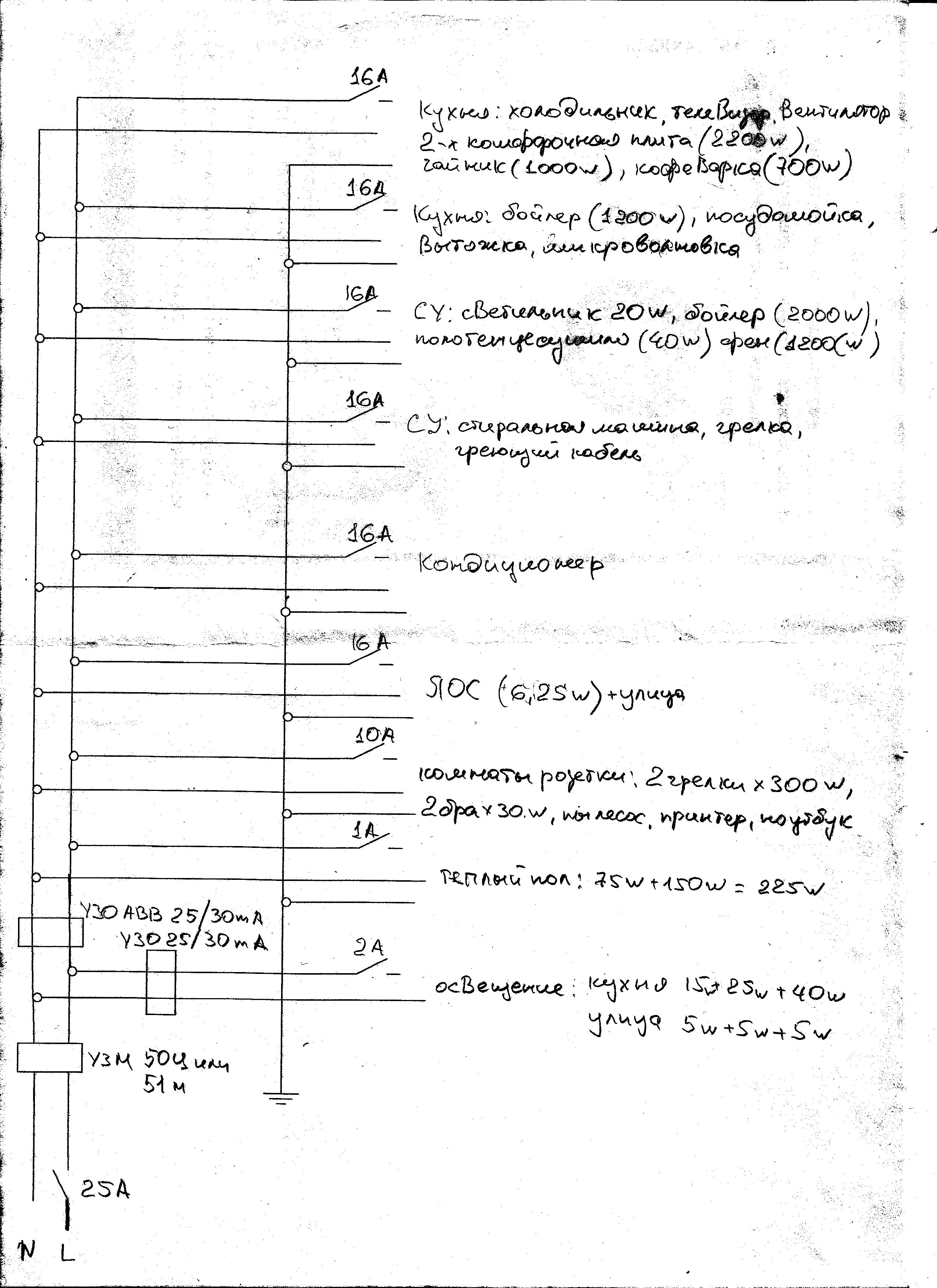

Всех Приветствую! Посоветуйте- как лучше переделать старый щиток, чтобы реализовать защиту от кз, перегрузок, утечек и скачков напряжения. -Бюджет ограничен, поэтому несколько идей есть, но вопрос в правильности их задумки..
  • Планирую поставить общий противопожарный 3х фазный ДИФ на 25А, 300мА, но вопрос в том, как правильно подключить, с учётом того, что проводка вся 2х жильная, без заземления. Отдельные ДИФ или УЗО на некоторые линии тоже планируются, но с этим вопросов нет.
  • также, хотелось-бы каждую фазу защитить УЗМ 51М... Нужно ставить 4шт или можно сделать схему с 3мя? -существующее положение дел прилагаю на схеме. Спасибо.

Алисио, С вашими вводными надо создавать отдельную тему и расписывать все потребители. Данных слишком мало.
Алисио написал: также, хотелось-бы каждую фазу защитить УЗМ 51М... Нужно ставить 4шт или можно сделать схему с 3мя?
3шт Если нет 3ф нагрузок - двигателей, то трехфазная защита - нужно только на вводе, в остальных местах - ставьте всё однофазное

Добрый вечер всем хорошим людям, если можно покритикуйте схему. Сильно не бранитесь, так как не специалист. Кабель решил использовать внутри домик NYM 3х2,5 для автоматов 16А, для всего остального NYM 3х1,5. Хотя в душу запал ПРКС и звучит красиво и на ощуп приятен))). ;)
