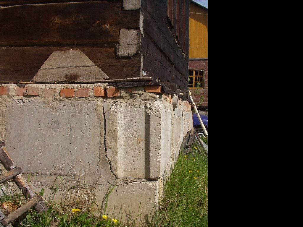

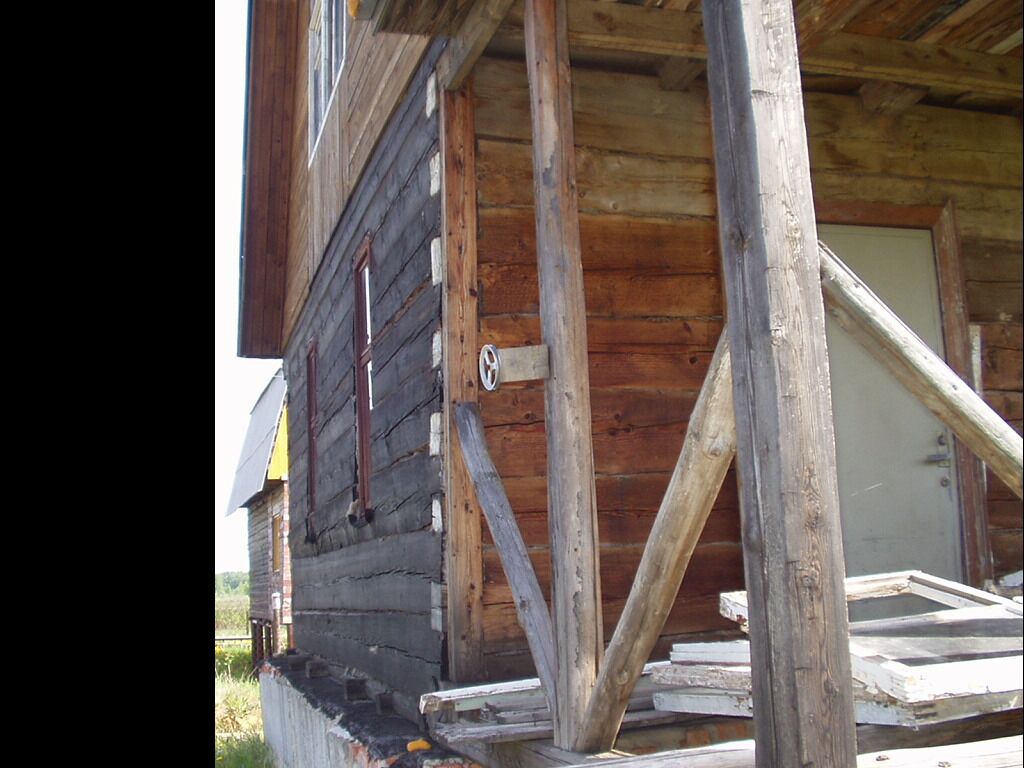

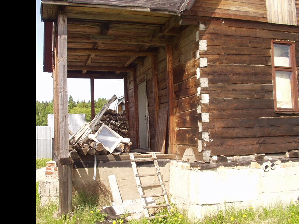

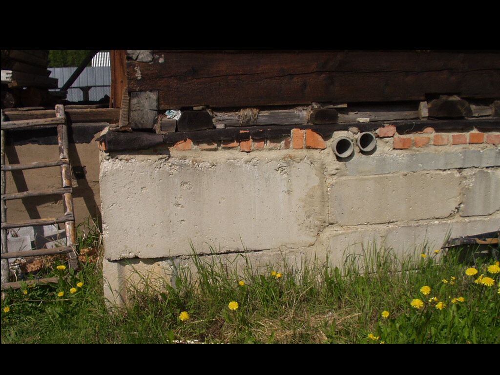

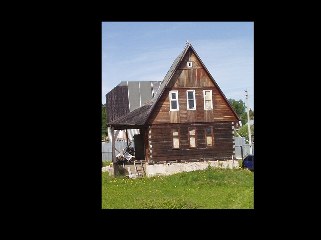

26.06.2006 в 22:59:06
Предлагаю посмотреть предмет нашего разговора.

27.06.2006 в 17:28:12
Честно говоря, не совсем понятно по фотографиям, что там повело. У вас там угловой блок замазн раствором. Это уже после растрескивания, или там уже был шов? Тогда блок пошел по этому шву. Выпирания из земли я на фотках не вижу. Или так снято, или его все же нет. Если все блоки были замазаны по швам, то можно посмотреть эти швы. Если они целы (ну кроме углового блока), то тогда сам фундамент не повело. Иначе бы все швы растрескались и разошлись. Пока вижу, что раскрошился кирпич в этом углу. Может дом и осел из-за рассыпавшегося кирпича? И вообще как-то непонятно он положен (кирпич). Где плашмя, где на ребро. С одной стороны в два ряда, с другой в один. Ну и судя по кладке, прочность там никакая.
То есть возможно вначале раскрошилась кирпичная кладка в углу, дом осел на этот угол и потянул за собой бетонный блок. И что там за две трубы торчат из под нижнего венца? На фото с общим видом дом вместе с фундаментом вроде перекошен, но судя по тому, что и забор там под наклоном, может просто криво держали камеру. И еще. На той фотке, где крупным планом треснутый угол, второй блок как будто вышел вперед за линию фундамента. Но на другой фотке этого вроде нет. Попробуйте поточнее и поконкретнее снять это место. Может все не так уж плохо (с фундаментом). Хотя цокольную часть из кирпича я бы переделал. Уж как-то хлипко она смотрится. К тому же, если двигать сруб, то вся эта кирпичная кладка точно развалится.

-- У вас там угловой блок замазн раствором. Это уже после растрескивания, или там уже был шов?
Это был шов, а теперь постепенно расширяющаяся щель. К этому фундаменту ни касался никто, кроме строителей и, кажется, скорее все-таки не менее 10 лет назад. Это одна из причин, по которой не хочу его ворошить.
-- Выпирания из земли я на фотках не вижу
Все давно устоялось и без перемен, за исключением последнего ряда и только с одной стороны и только крайних блоков этой стороны.
--Пока вижу, что раскрошился кирпич в этом углу.
За такой-то срок немудрено раскрошиться. Сколько пацанов побегало по ним играя и оборвав выступающую изоляцию...
-- вообще как-то непонятно он положен (кирпич). Где плашмя, где на ребро. С одной стороны в два ряда, с другой в один. Ну и судя по кладке, прочность там никакая.
Я писала, так выравнивали верхнюю часть фундамента. Кирпич заветренный, но в кирпичной кладке, не связанной с теми блоками, трещин нет. Два опорных бруса, на которых стоит сруб, находятся на двух перпендикулярных сторонах фундамента и эти стены без трещин. На подвижной же стороне и на противоположной были щели, не хватало двух брусьев и "строители" заложили их самодельными бревнами (благо лес в двух шагах).
-- На той фотке, где крупным планом треснутый угол, второй блок как будто вышел вперед за линию фундамента
Да, по мере расширения щели, выдвигается наружу, но все сделано так неаккуратно, что сначала не было заметно.
-- На фото с общим видом дом вместе с фундаментом вроде перекошен, но судя по тому, что и забор там под наклоном
Увы, дом перекошен и забор повело уже после одной же зимовки. "Везет" мне на специалистов - строителей. Но не проверяла уровнем, как сложен фундамент. Обязательно сделаю. Внешне же все выглядит довольно устойчиво и надежно, за исключением тех крайних блоков, которые меня беспокоят.
