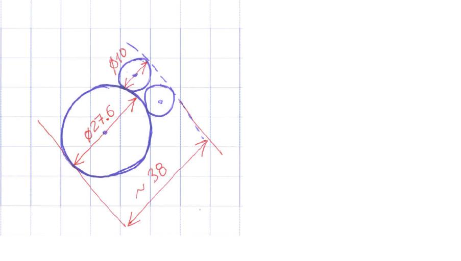

Если к кабелю диаметром 27,6 "приложить" два кабеля диаметром 10,2, то суммарный максимальный габаритный размер будет ~ 38мм.
это как? каждый ведь по 10,2 или я считаю не правильно?

Если кабели приложить как показано на картинке, то получается ~ 38 мм.

2Yu139 Тесновато конечно, но можно попробовать со спецсмазкой для протяжки кабелей. Поворты один черт прходить придётся ,перебирая уголки по кабелю:(

CTA написал : то получается ~ 38 мм.
а самое противное будет на диаметре трубы близкому к 48 мм...

юра Т написал : а самое противное будет на диаметре трубы близкому к 48 мм...
Я бы не советовал тянуть весь этот колхоз в трубу Dвн=48. Ни со смазкой, ни без смазки.

Вот и я про то. Смазка это крайний случай . На деле кабель
Yu139 написал : 1 кабель АВВГнг 5х35 его наружный диаметр 27,6
и в одиночку после прохождения трех - четырех поворотов под 90 гр., по заранее собранной и установленой трубе(указанного Т.С. диам) - хрен протащиш ,даже со смазкой .
