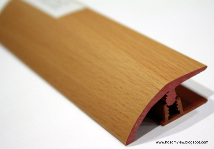

Если абсолютно определились с плавающим способом укладки паркетной доски - тогда чем меньше положите под неё, тем дольше и надёжнее будет лежать. Лучше положить на тонкую подложку и скрасить перепад переходным порожком. Ещё лучше - приклеить, конечно.

Если на подложку толщиной 3мм уложить паркетную доску нормально будет? Подложка в виде плит. А перепад 4-5мм между плиткой и паркетной доской, это много или нет? Порожек скроет такой перепад? Порожек ровно или криво будет стоять? Не могу оценить.

Будет нормально, если не будет перепадов на основании.
Порожки бывают разные. Не всегда Т-образный можно грамотно поставить, иногда используют вот такие: http://4.bp.blogspot.com/_LofnUB2CgWs/TFqPHKHXsqI/AAAAAAAAAFA/Zb8TD5U5O2c/s1600/020.JPG http://www.flooringdepot.co.za/components/com_virtuemart/shop_image/product/6e4944709b584f1d68d47dc8063a76f1.jpg http://www.carlprinz.de/uploads/tx_productpresenter/images/20900.jpg Вас должны подробно проконсультировать и показать образцы там, где будете заказывать паркетную доску.
